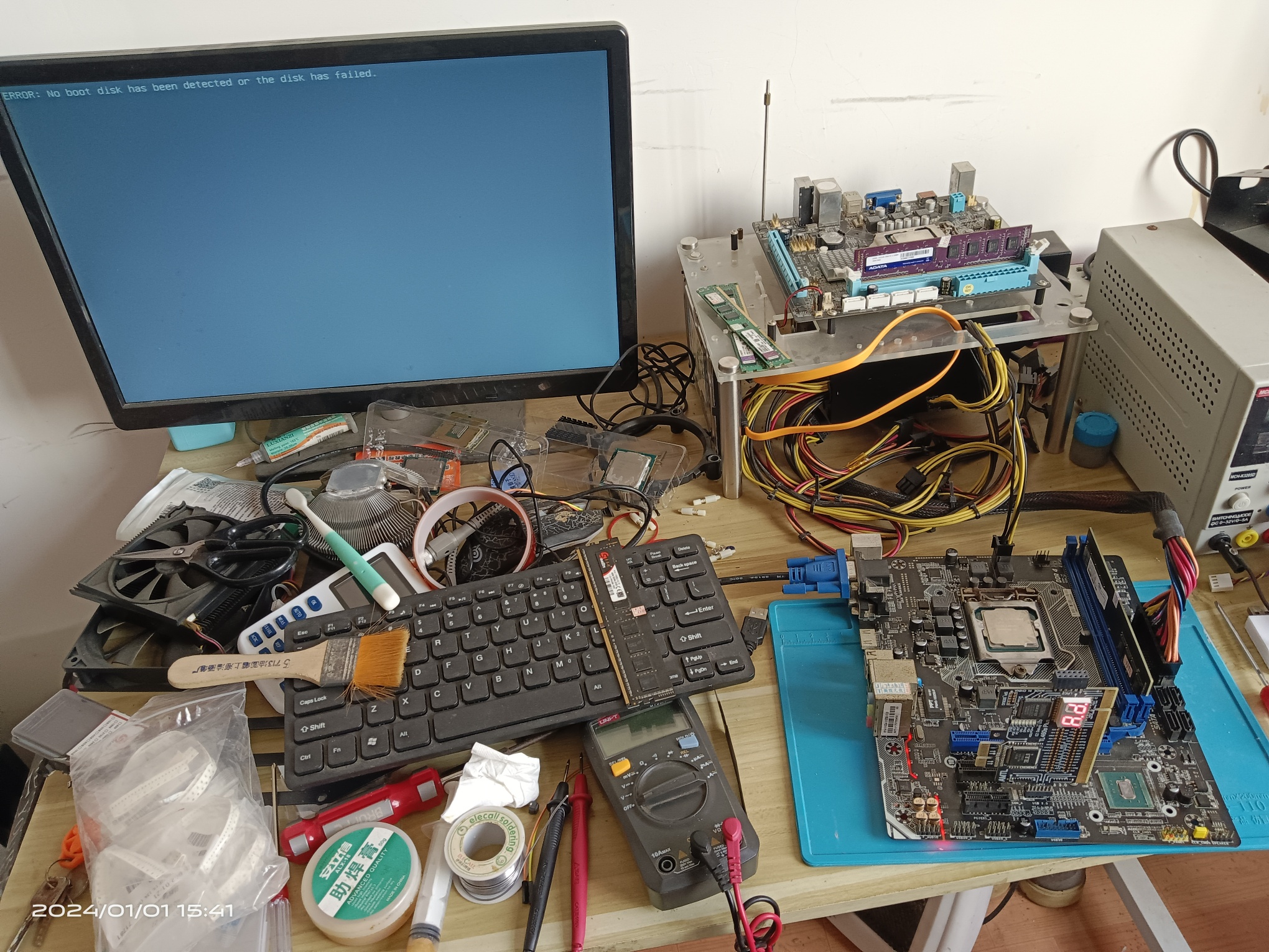

开局掉电,发现CPU没电压,RT3606 12v供电大电容短路 ,从显卡12v拆了个装上,然后不跑码。
bios打值7脚有几M欧,买15欧装上,然后还是不跑,拆下BIOS量脚有个脚感觉不对,换了个25L64装上,卡55.
头皮发麻,吧里的bios刷了几遍,不行,还是去官网下载,刷完就欢快的开机了
