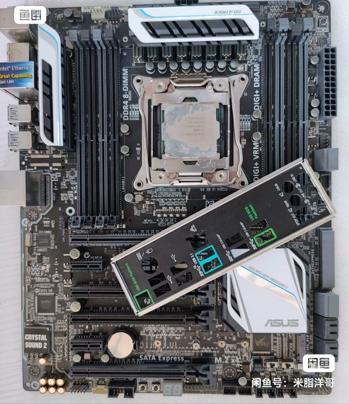

就这个主板    cpu是e52666v3  e5296v3 这俩款cpu都试过    然后  内存   硬盘  bios  系统都更换过   bios刷新官方  打鸡血都是一样的问题     就是开机大概15秒左右的时候   有卡顿大概三四秒左右的样子   不管这个时间段你是打开软件也罢   刷新桌面也罢都会出现   过了这三四秒以后就彻底正常就不再会出现卡顿现象了    但是这个卡顿不是每次开机都有    这是啥情况   有没有懂的大神

华硕的板子感觉难修啊
作者: kclee    时间: 2024-1-7 14:04
华硕的ME供电IC 丝印代码29- CX型号好似RT8056,问题多,更换个全新的测试看看,

硬盘用的机械吗?感觉像是要加载司马东西,读盘慢了就这样,因为现在瓶颈不在U 和内存了,唯一可能就只有硬盘
