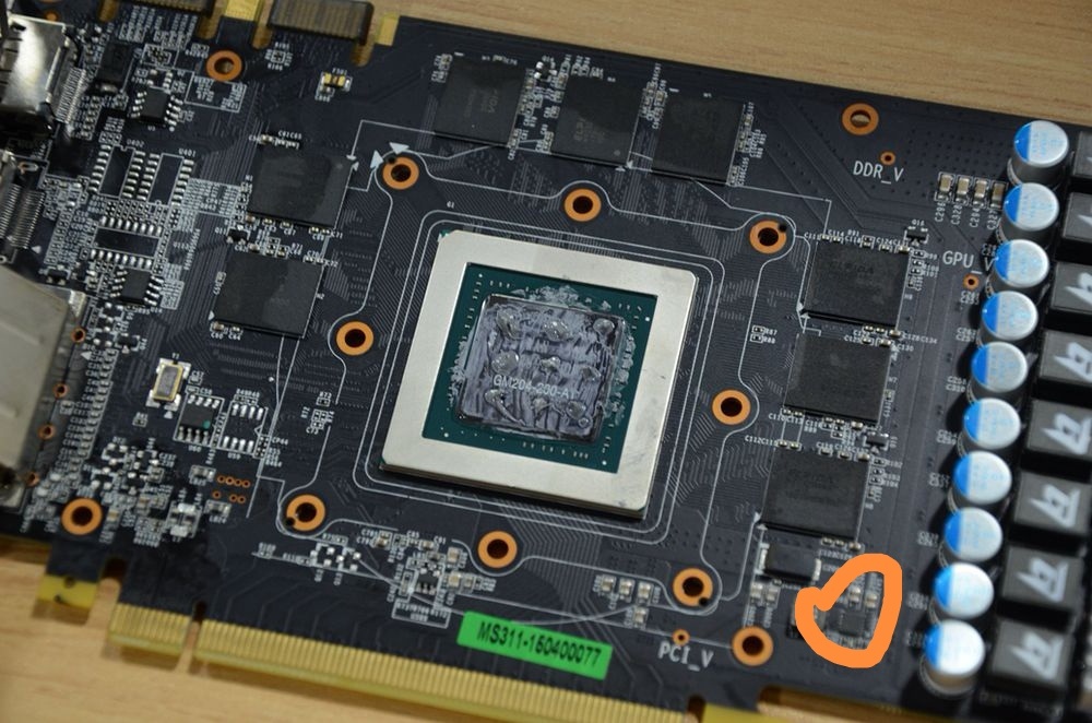

ZXCVWtest
标题: 各位有谁有影驰970骨灰黑将的卡 [打印本页]
作者: u1446612    时间: 2023-12-31 11:32
标题: 各位有谁有影驰970骨灰黑将的卡
各位有谁有影驰970骨灰黑将的卡,麻烦告诉俺划圈芯片型号。拜托各位了
作者: 封魄    时间: 2023-12-31 12:12
   估计只能高价了。。高价之下必有猛夫。。
作者: u1446612    时间: 2024-1-1 03:01
封魄 发表于 2023-12-31 12:12
   估计只能高价了。。高价之下必有猛夫。。
实在不行用up1728p来调
作者: u1446612    时间: 2024-1-8 15:46
已有收获  RT8071AZQW 丝印3A开头 QFN10
