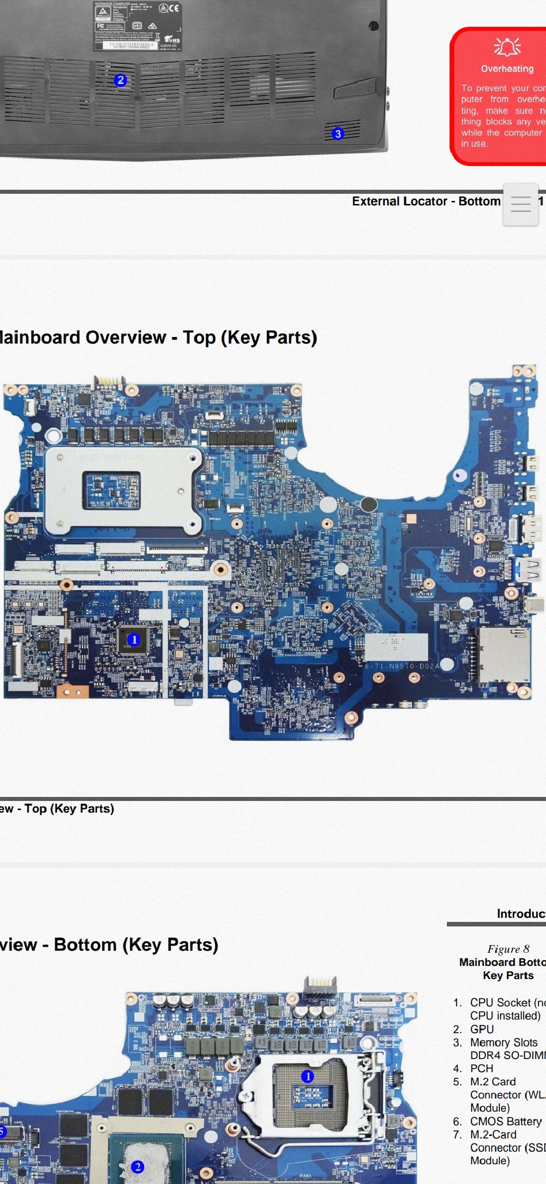

键盘座子看了没问题,看图纸键盘是直通ec的,难不成ec坏了,这机器之前进过水,不过腐蚀的不多,要不然还能是键盘通ec的线路出问题了?机器是神舟zx8 处理器84002060显卡

打值全部通了EC就先换键盘试啊
作者: VXHV3dVU    时间: 2024-1-18 15:50
修好了,键盘接口到南桥断线了,飞了一根线完美解决
