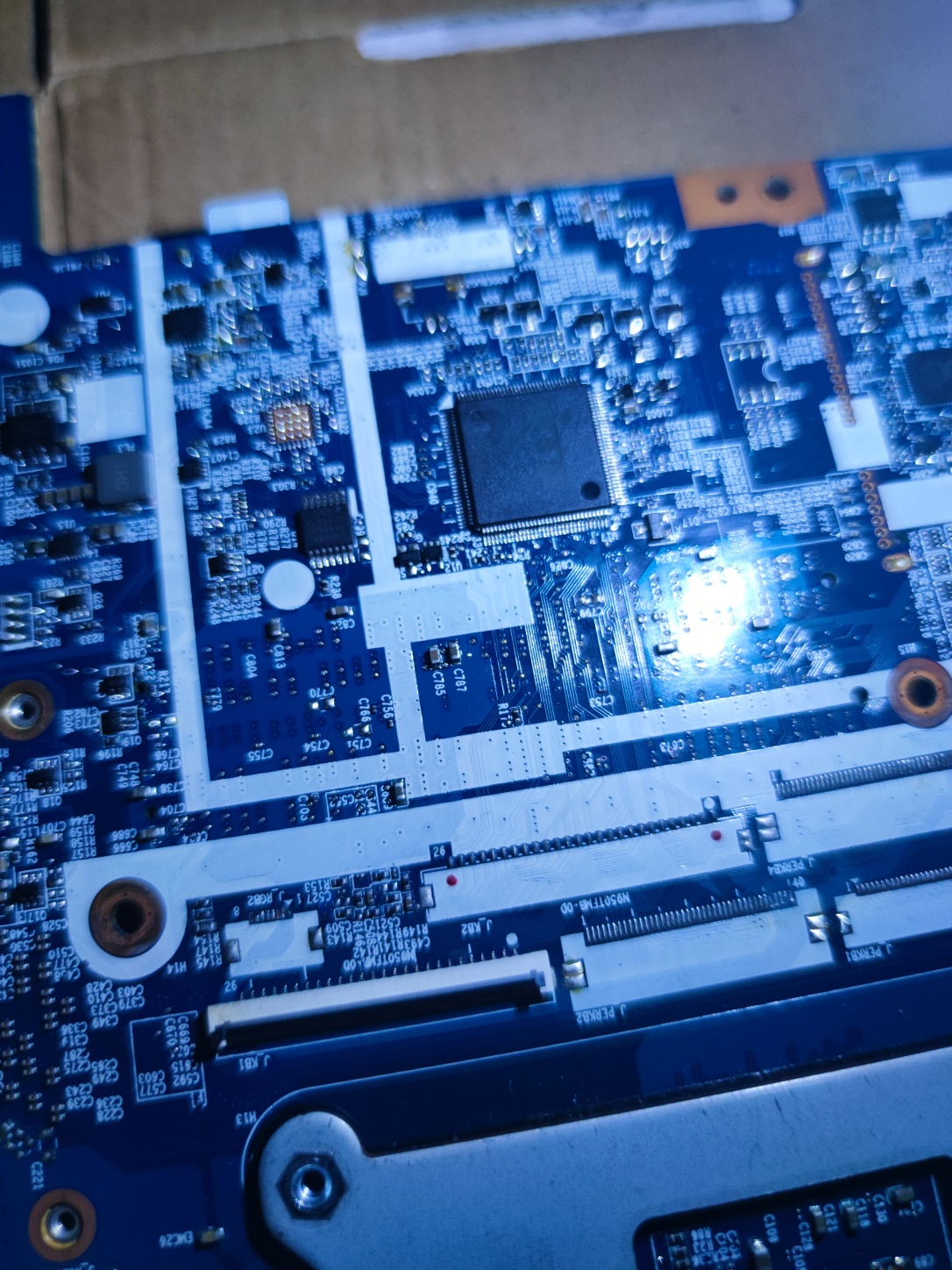

键盘座子看了没问题,看图纸键盘是直通ec的,难不成ec坏了,这机器之前进过水,不过腐蚀的不多,要不然还能是键盘通ec的线路出问题了?机器是神舟的zx8

把ec取下来看看

是ec的问题吗?准备晚上回家先查下键盘到ec的线路看看有没有问题,没问题再考虑ec
作者: VXHV3dVU    时间: 2024-1-1 19:26
键盘26角到ec的线路断了,准备飞根线试试
作者: VXHV3dVU    时间: 2024-1-1 20:34

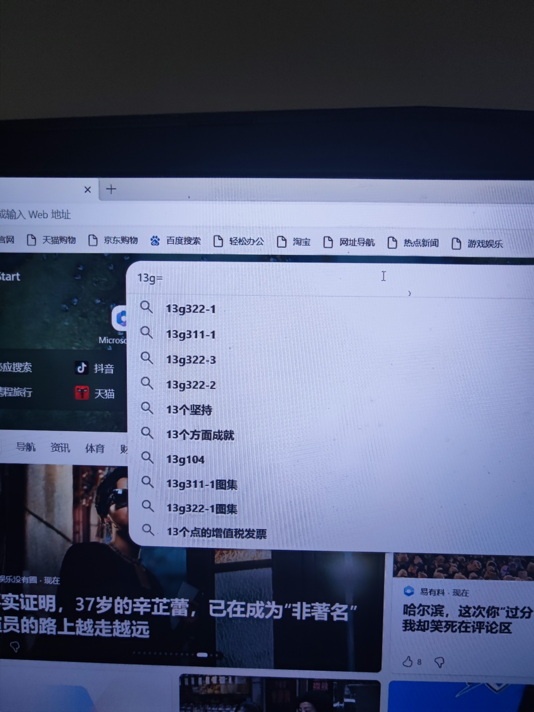

飞了一根线开机后一切正常
