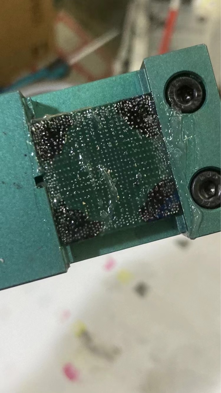

作者: laowu8788    时间: 2023-12-31 13:27
徐昌辉 发表于 2023-12-31 09:33
AMD的我都是拿来挂稀浆

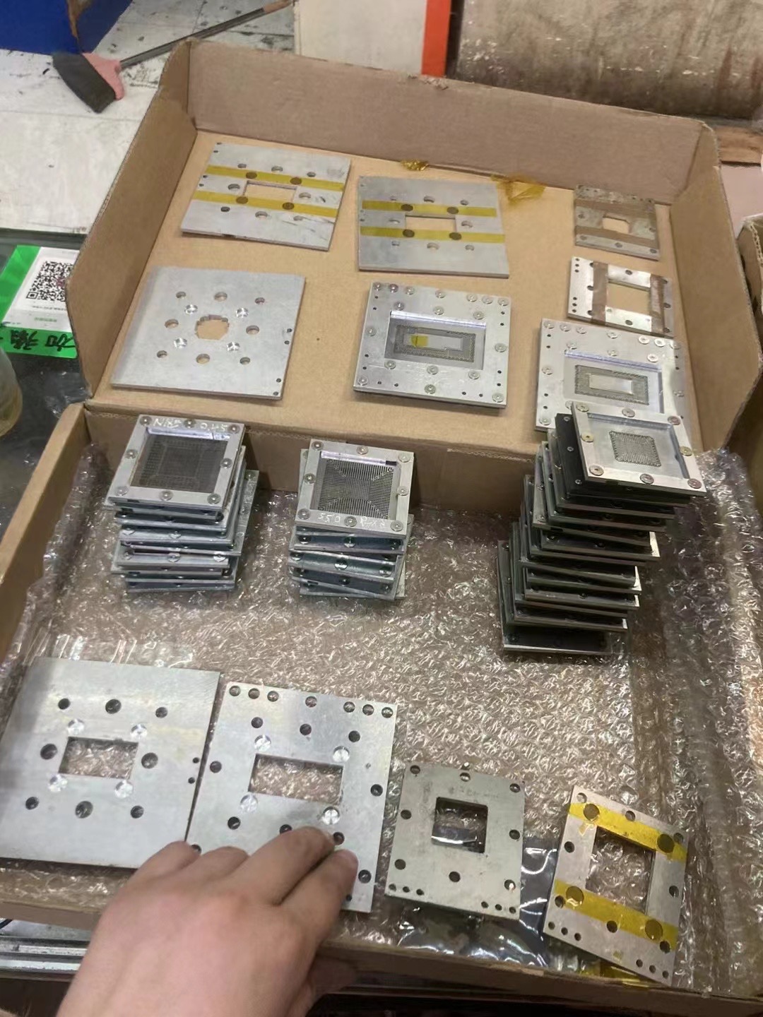

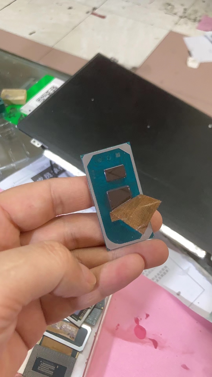

aMd的,我是用的啊毛易修的。刮锡膏,效果也不错。这个11代的赛扬cpu。阿毛一休太不争气。跟他们说了很多次,他们都不做。没办法只能去黑马家买。不用不知道,一用发现效果比阿猫家好多了。就是黑马比较屌。不是有经验的维修者,你问七问八的,他不爱理你。

而且它是不支持7天无理由退换的。买回去不满意,退不了。不过我个人觉得。对于经常直球干cpu的人来说,应该不存在用不好的问题。之前看到论坛有人说黑马的钢网用不好。个人觉得大概率是他是新手,不怎么会用。问七问八的,黑马估计屌他了,他不开心。

作者: laowu8788    时间: 2023-12-31 16:19
mfksxx520 发表于 2023-12-31 13:44
模具不便宜吧
不便宜。钢网88。铝合金底座60,恒温加热台168。买了一瓶锡球9块钱。整体下来330多。后续的话只要买网就ok。比阿猫和新制造肯定是要贵的。没办法,谁叫这两家不争气不出钢网呢。

刚又看了一下11代12代的钢网160一个。实事求是的说何止不便宜,简直是钢网界的天花板。但话说回来,如果直球效率很高的话,那这个钱对于专业干维修的绝对值。

作者: RqMing7755    时间: 2024-1-4 10:40
友情提醒:带有四个磁铁的一面是对着cpu的
作者: RqMing7755    时间: 2024-1-4 10:41
也就是带高温胶带那面对着cpu
