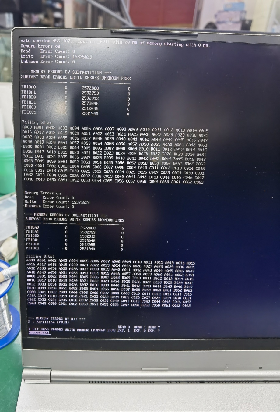

机械革命 umi Pro 3  i7-10 代 3060 显卡    机器进水 导致 显存供电 击穿  更换 供电芯片后  进入桌面会黑屏  禁用独显后可以正常进桌面   更换核心后mats测试 显存全部报错 如下图 后又更换所有显存  故障依旧     显存配置电阻查过正常  BIOS没有找到。

换的核心是确保好的吗

核心换了两个一样

现在淘宝上的水很深,芯片很难保证没有问题,你买的核心是拆机的吗?
作者: 离人泪    时间: 2024-1-6 10:46
1测下显存供电芯片Vsens分压电阻  2 测试下显存阻值看下是否正常有断线

全套,核心,显存
还要能保证你的核心显存是好的,现在市场上很多核心能显示,代码43的,没有靠谱的渠道,修起来很累

供电没啥问题的话,估计是核心不行

核心和显存确定没问题就看看显卡的bios
作者: 诚微科技    时间: 2024-1-7 18:25
核心没焊好也会这样的

确保供电、PG正常?
作者: tantqh    时间: 2024-1-10 22:13
核心不是供电造成短路不要轻易更换。

焊接没有问题   拆下来看过
