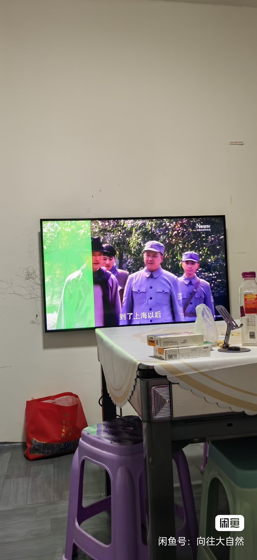

部分绿屏是什么问题
作者: tom-guo    时间: 2023-12-30 10:07
是对应上面的绑定IC坏了,要专业修屏的才可以换。
作者: 天地TJW    时间: 2023-12-30 16:06
6我还以为是背光灯问题
作者: 姬三平    时间: 2024-1-2 17:24
TAB COF坏了
作者: 天地TJW    时间: 2024-1-3 02:50
但是绿色部分里面还是能看见图像
