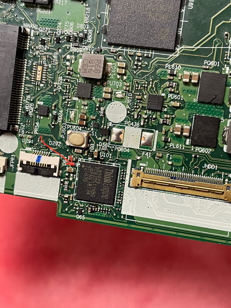

联想T480主板
T480主板 原来是CPU短路的,换了CPU后 ,发现不触发
待机 3  5v都没有。vsys只有7.5v。并且慢慢降低到3.9v。
更换pu101,没有任何变化。更换pq101,pq102之后,还是一样。

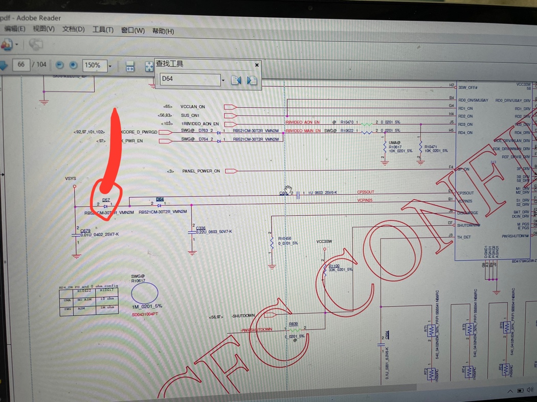

后来测量u101工作条件的时候 ,发现d64的电压没有。

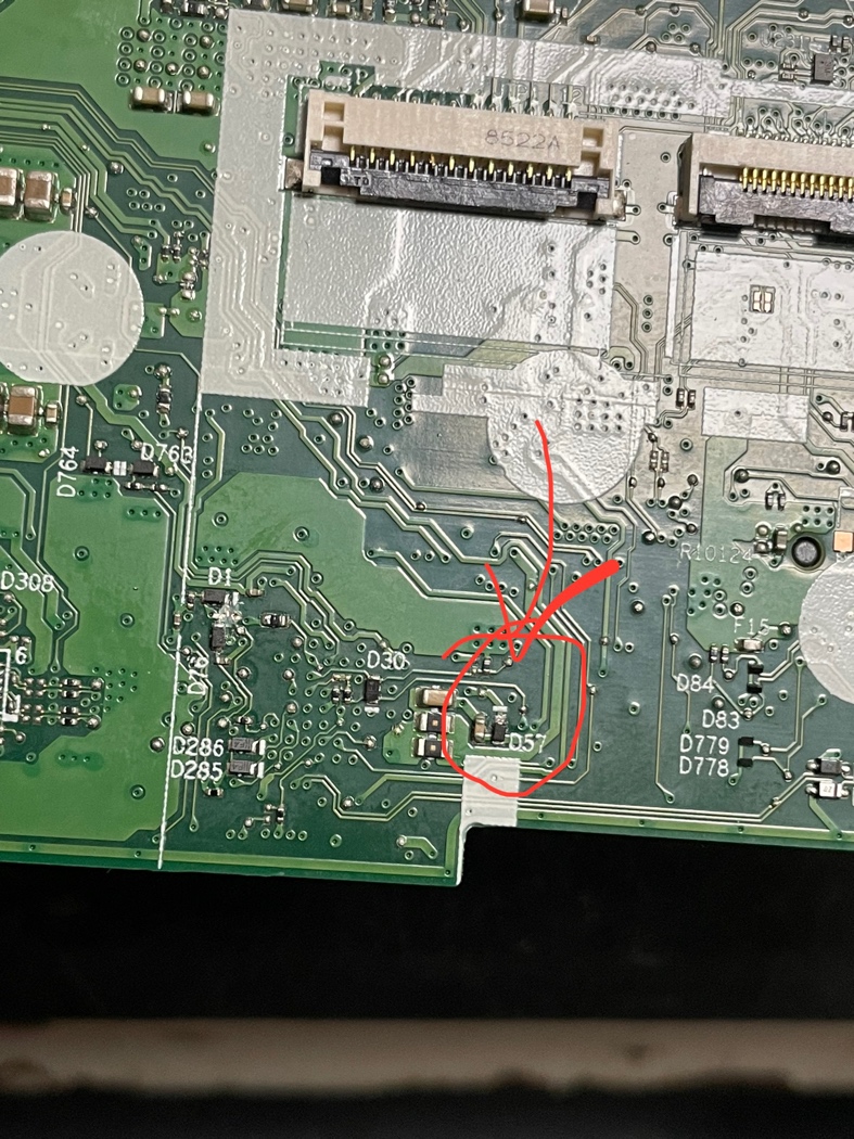

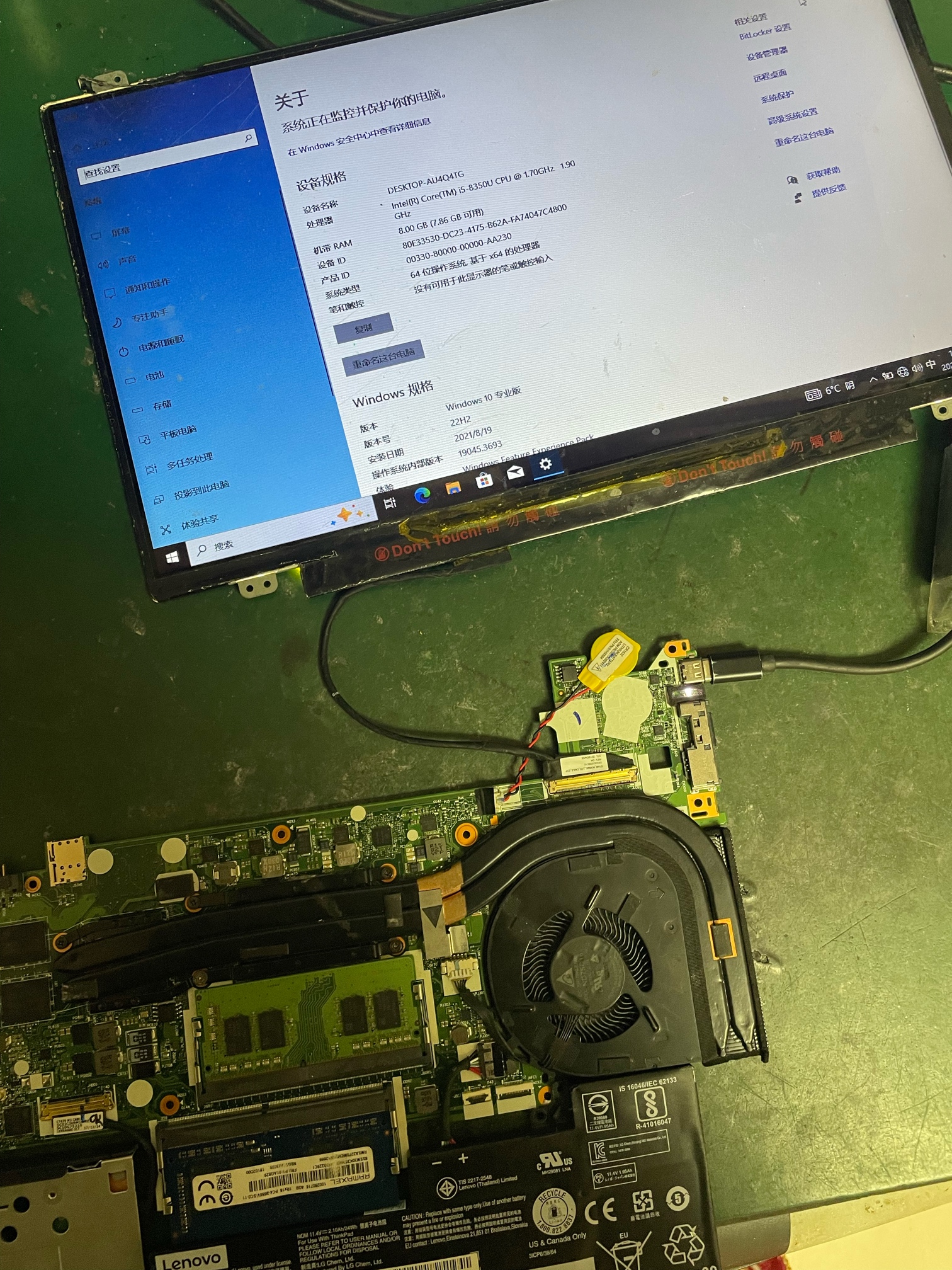

查图纸,发现与d57连接的,拆d57,发现已经有一脚断裂。换了故障排除。
