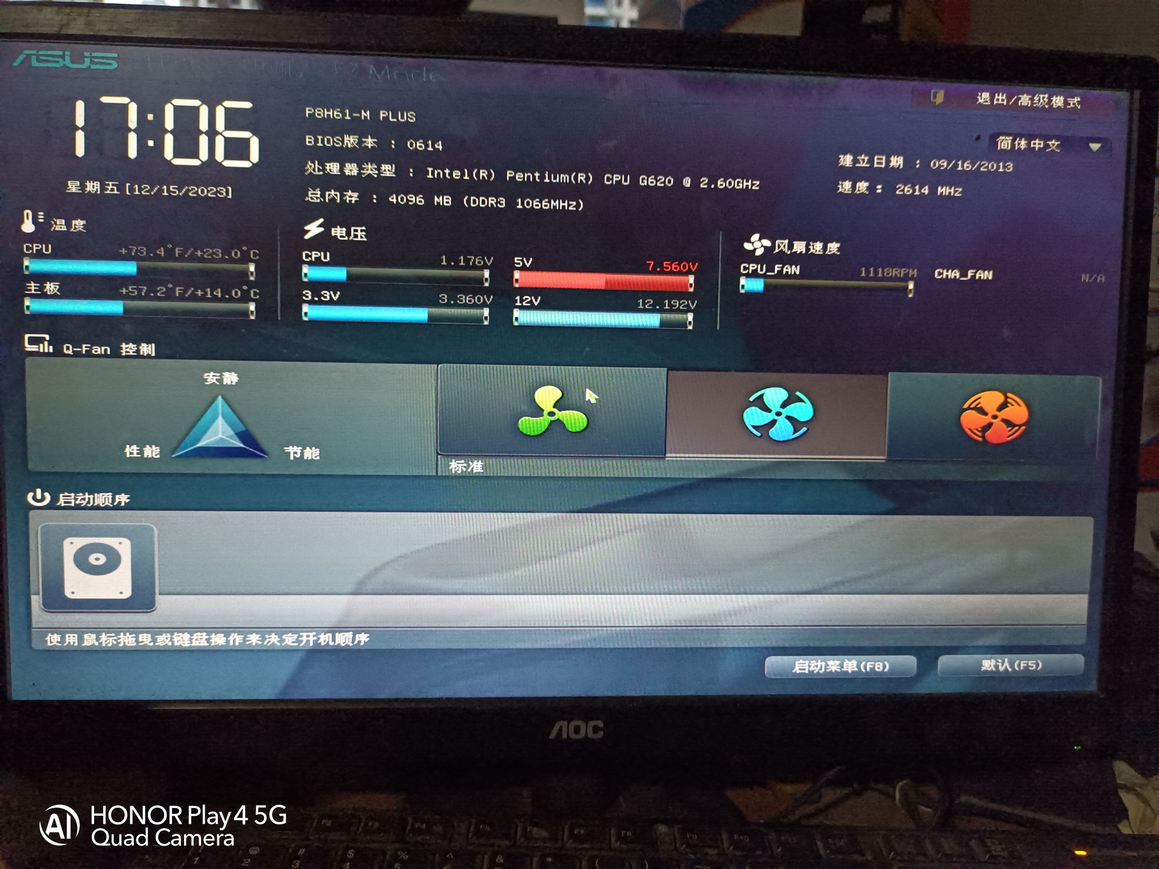

标题: 求助各位大师,华硕p8h61-m [打印本页]
作者: 振翅翱翔    时间: 2023-12-29 10:13
标题: 求助各位大师,华硕p8h61-m
求助各位大师,华硕p8h61-m-plus主板开机进不了系统,进bios显示5v电压升高,芯片型号是nct5579D,万能表找到5v的2个电阻和12v的电阻1个,5v电阻的阻值是7.5千欧和7.3千欧。12v的阻值是1.5千欧,后面的2个脚无电阻,2脚的阻值是0.8千欧。是这5v的电阻损坏导致的5v电压升高吗
作者: yingqiuyu    时间: 2023-12-29 15:14
这种找图纸修一下就好了
作者: 振翅翱翔    时间: 2023-12-29 23:19
yingqiuyu 发表于 2023-12-29 15:14
这种找图纸修一下就好了
不好找,没找到图纸,看了好多大师的教程,应该是5v进io的分压电阻有问题了
作者: yingqiuyu    时间: 2023-12-30 09:30
振翅翱翔 发表于 2023-12-29 23:19
不好找,没找到图纸,看了好多大师的教程,应该是5v进io的分压电阻有问题了
。。。。。华硕的图纸是最多最全的了,你都没那些软件
作者: 迅维小张    时间: 2023-12-30 10:22
您好,欢迎加入迅维网,有你更精彩
请遵守论坛管理规则哦!
我这边还有一些我们迅维老师整理的维修视频资料,可以发给你免费学习  加我微信领取 13691708525
作者: 振翅翱翔    时间: 2023-12-31 19:46
yingqiuyu 发表于 2023-12-30 09:30
。。。。。华硕的图纸是最多最全的了,你都没那些软件
大师,都有些什么软件呢
作者: 振翅翱翔    时间: 2023-12-31 20:00
yingqiuyu 发表于 2023-12-30 09:30
。。。。。华硕的图纸是最多最全的了,你都没那些软件
这个是70收来的二手的主机,收来开不了机,检查了一圈后发现硬盘坏了,更换了硬盘重装了系统,可以开机使用了,本来还想着买个2500的cpu换上的,没几天抛锚了,找下图纸和点位图看看能不能把它修好
作者: yingqiuyu    时间: 2024-1-1 00:18
振翅翱翔 发表于 2023-12-31 20:00
这个是70收来的二手的主机,收来开不了机,检查了一圈后发现硬盘坏了,更换了硬盘重装了系统,可以开机使用了,本来还想着买个2500的cpu换上的,没几天抛锚了,找下图纸和点位图看看能不能把它修好
一个10k,一个40.2k,这种电阻你在电路上测量是不准的,要拆下来测才准。
作者: 振翅翱翔    时间: 2024-1-1 10:04
yingqiuyu 发表于 2024-1-1 00:18
一个10k,一个40.2k,这种电阻你在电路上测量是不准的,要拆下来测才准。
好的,我拆下来测量一下,谢谢指导!
作者: 振翅翱翔    时间: 2024-1-11 13:07
yingqiuyu 发表于 2024-01-01 00:18
一个10k,一个40.2k,这种电阻你在电路上测量是不准的,要拆下来测才准。
你好,这个电阻拆下来测量了一下,r19,40.2k的,现在是36.2k
10k的是9k
