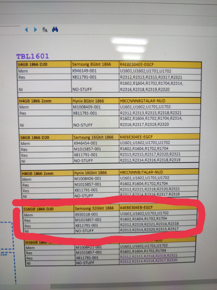

原来是三星8g,换了16g海力士的颗粒,识别电阻不会改,好像改的不对,帮忙指导一下,私聊发30元红包,这个好像不需要改bios吧?图借用别人的。

作者: zhouwei20    时间: 2023-12-27 20:48
MEM-ID(0-4)改成11101,然后刷个工厂BIOS试试看。

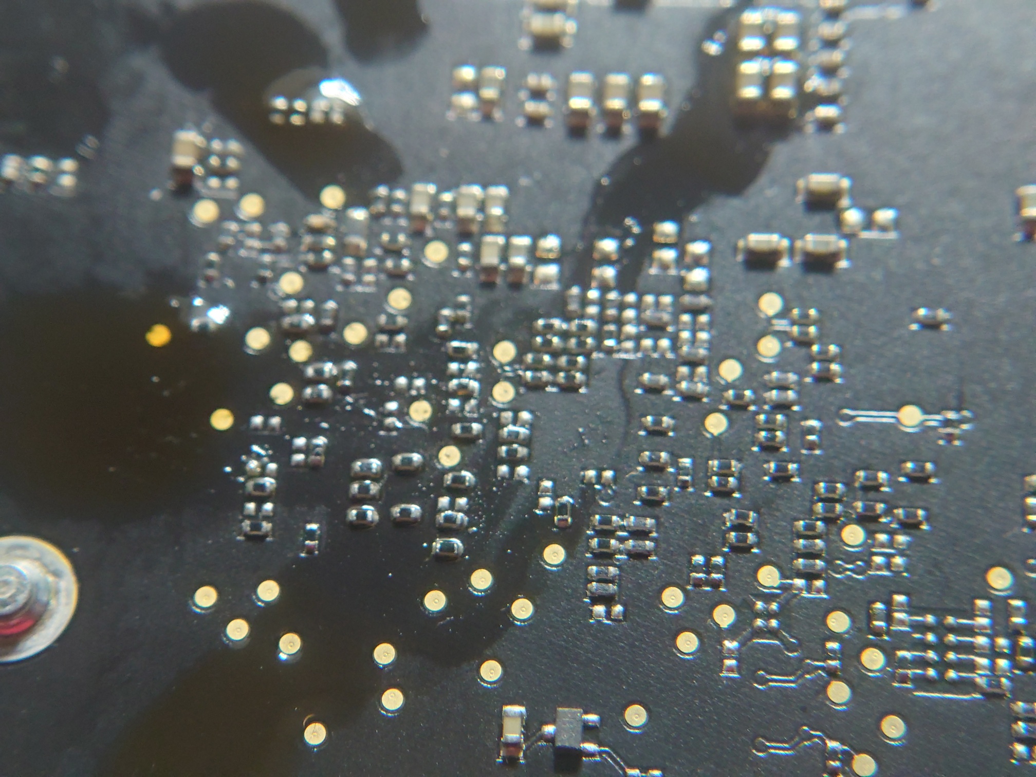

作者: u1455918    时间: 2023-12-28 19:38
图片的的4个243欧姆电阻是来识别8G以下和8G以上的识别电阻。安装就是识别8-16G-32G,不安装就是识别4G.
如果你是海力士的内存就按这么改.
作者: u1455918    时间: 2023-12-28 19:43
如果这样改了还是卡logo的就多做下归位动作,大概路是没有焊好.卡内存的电流是0.550左右定住.

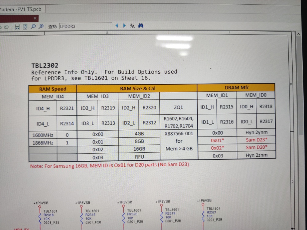

作者: wwerf    时间: 2023-12-28 21:00
u1455918 发表于 2023-12-28 20:57
我也是新手共同进步吧
我问下,这个配置表里的0×02是什么意思?
作者: u1455918    时间: 2024-1-2 12:02
没研究过,看的像是16位进制的,估计是在主板里面对应的东西吧
