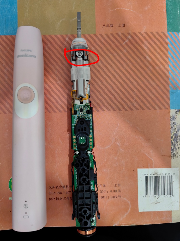

飞利浦牙刷用了三年了,突然牙刷头就没有振动了有点松垮垮的,内部可以感受到正常震动的挺大。拆开一看内部做工挺可以的,质量还行,发现一颗螺丝掉下来了,无法固定牙刷头的铁棒,小小一问题,轻松搞掂,差点就丢了,浪费几百。。。

注意:**牙刷的拆卸,底盖用两三根热熔胶棒粘上去,用力一拉就下来了,无损拆卸。

不要用刀片或尖锐的工具撬,容易报废。
