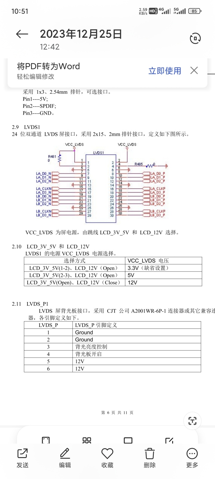

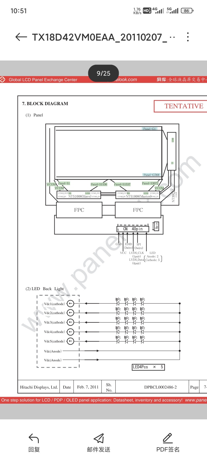

laowu8788 发表于 2023-12-27 10:05 清晰度实在是一言难尽
晒太阳 发表于 2023-12-27 16:40 是不是电压不对屏供电
hyy5124 发表于 2023-12-27 16:18 狠人,,这种组装板正常不读取EDID,都是在BIOS里面设置
