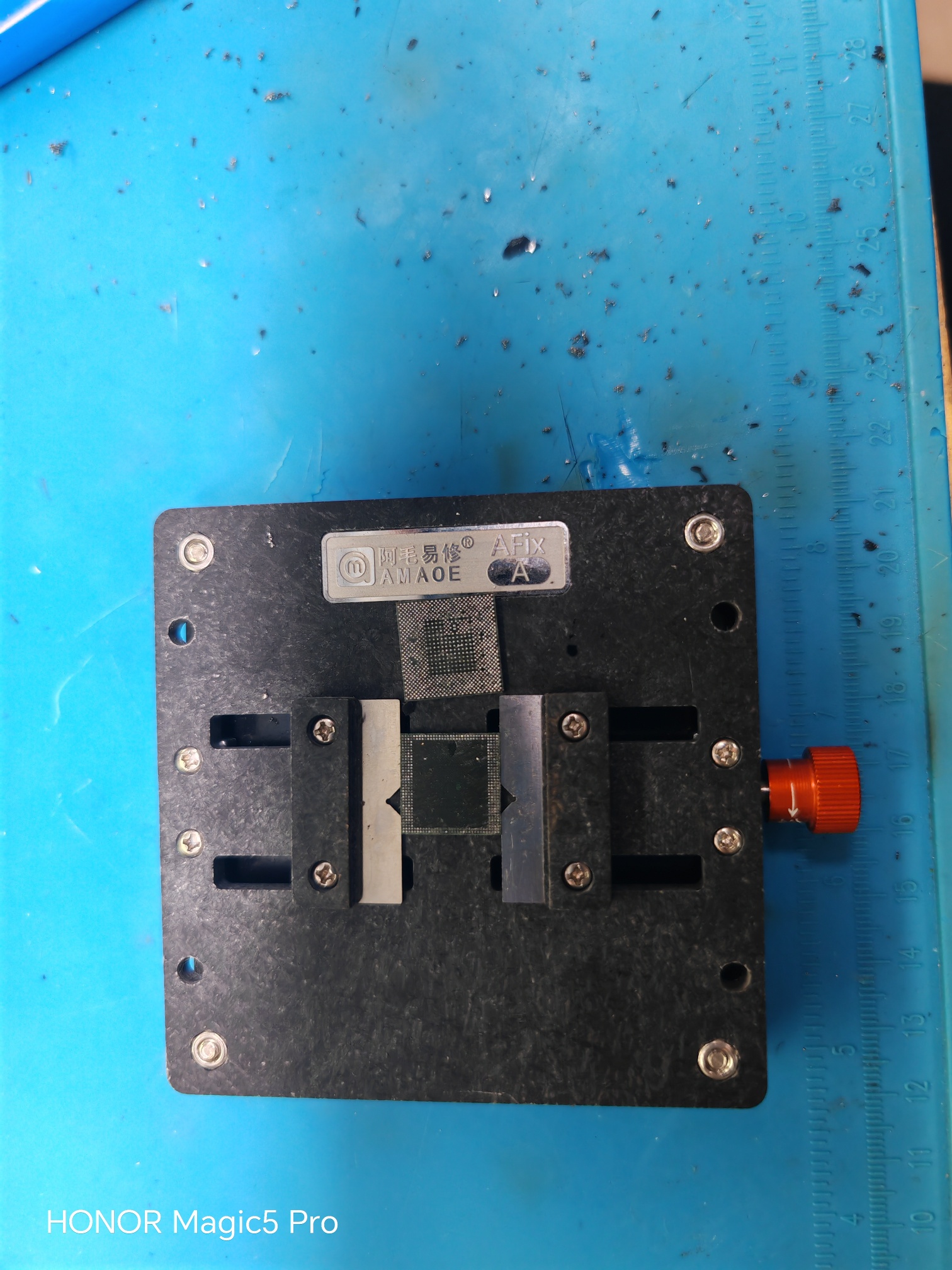

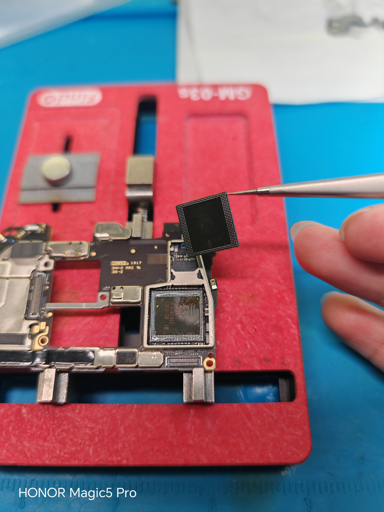

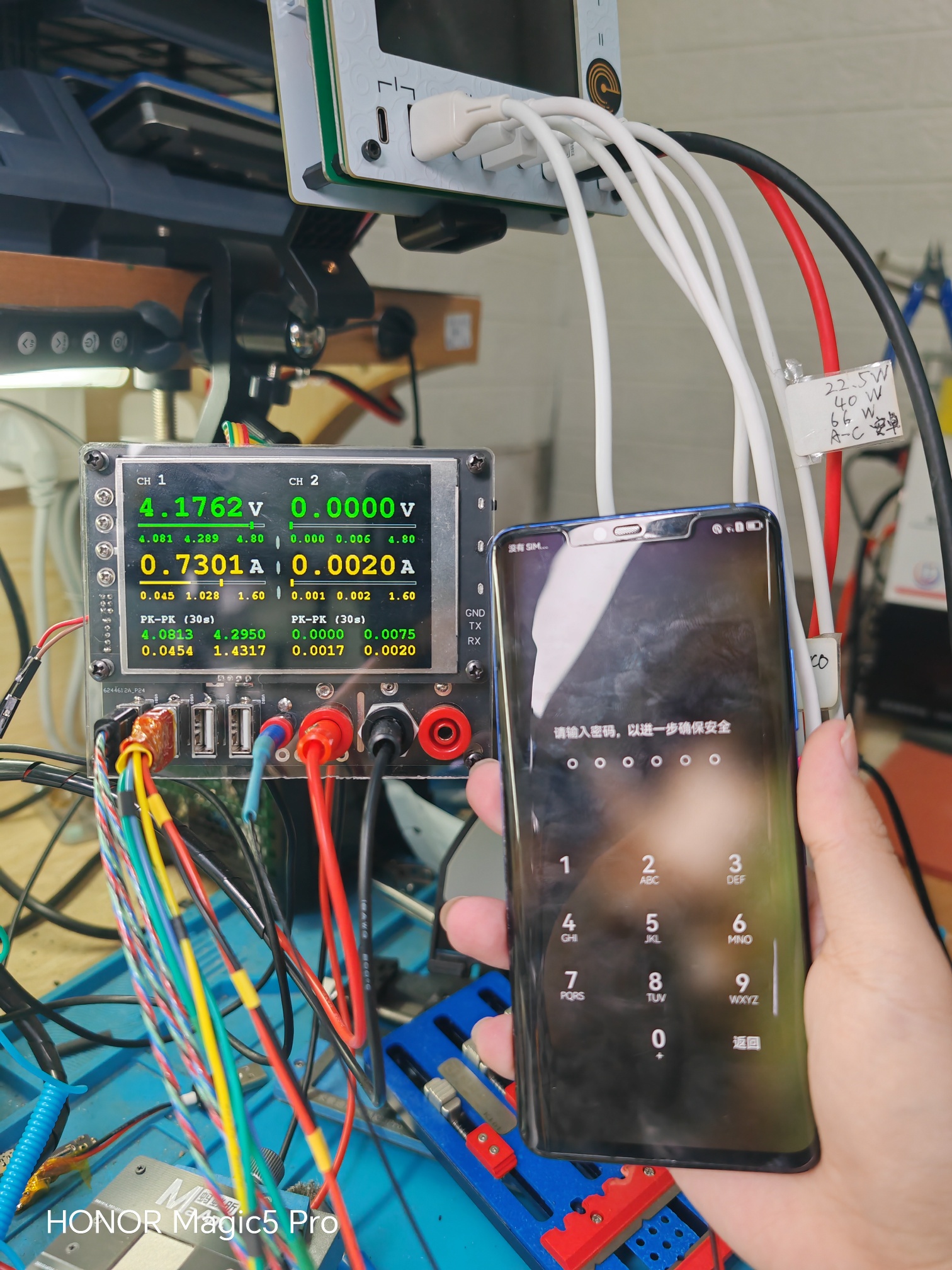

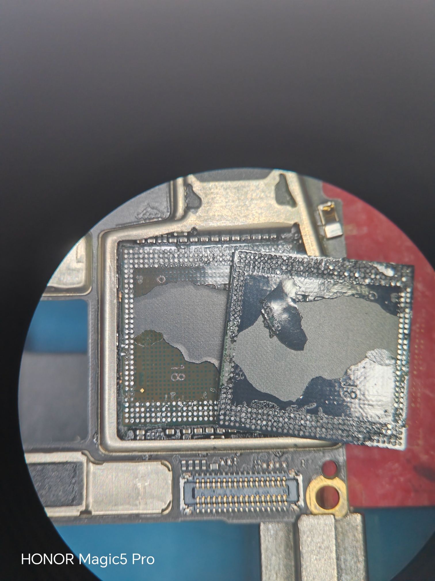

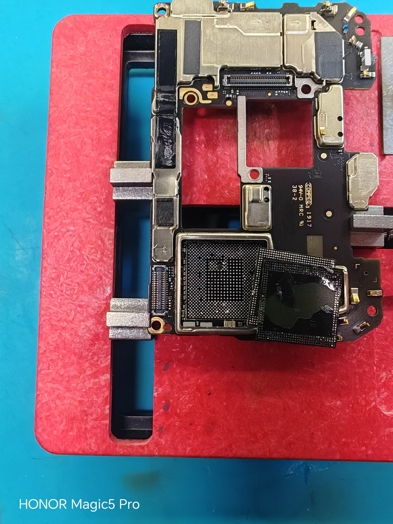

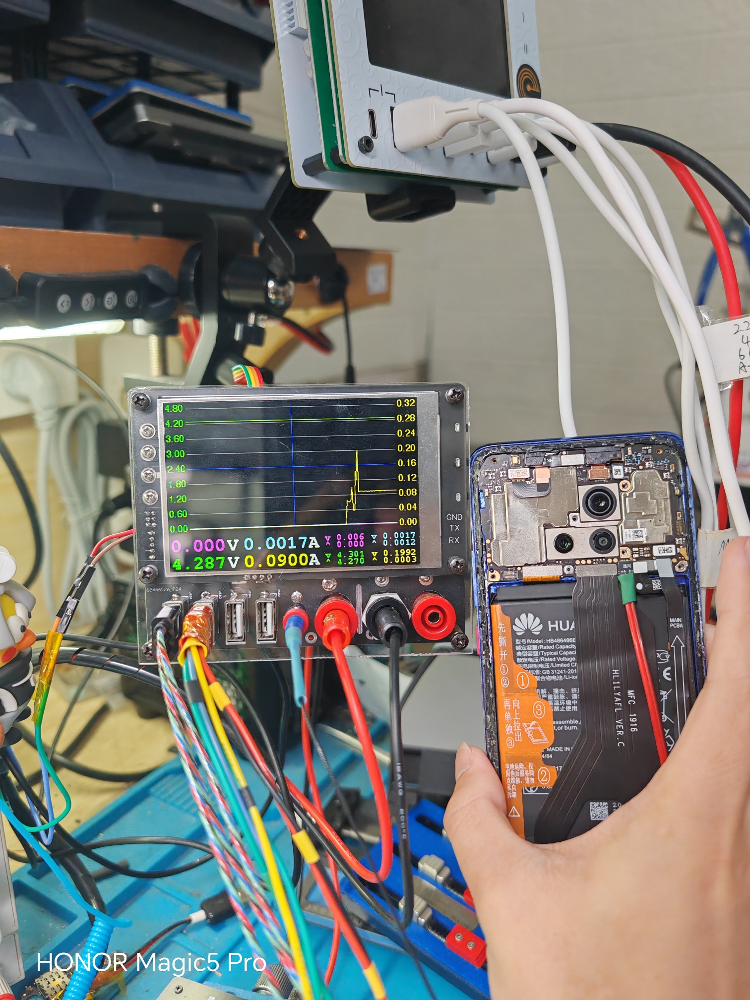

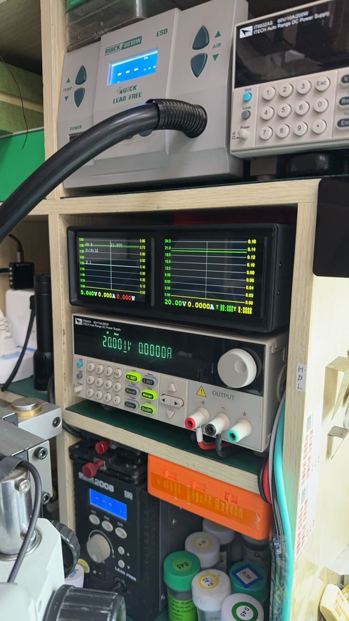

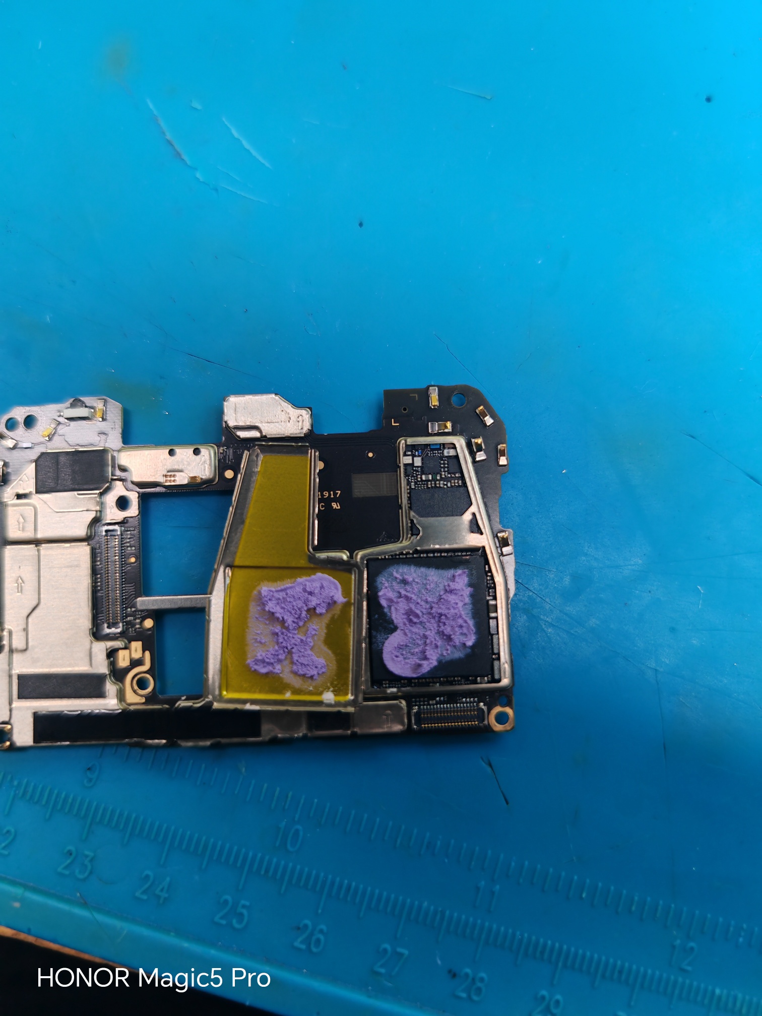

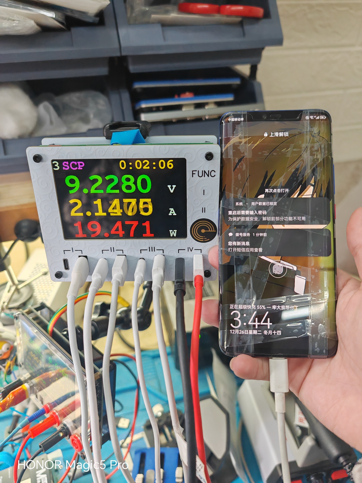

标题: 华为Mate20Pro不开机 [打印本页]
作者: 回音哥    时间: 2023-12-26 16:52
标题: 华为Mate20Pro不开机
客户描述不开机,拆机上电不漏电,定电流90MA,判断为麒麟980虚焊。
拆下暂存及SOC,除胶植锡,打上散热凝胶
上电测试,正常进系统,测试充电正常开启SCP
作者: rimnmgds    时间: 2023-12-26 23:53
是群里哪位仁兄呢?
作者: 回家的孩子007    时间: 2023-12-28 13:28
这都能修好啊,好吧
作者: 回音哥    时间: 2023-12-30 18:35
rimnmgds 发表于 2023-12-26 23:53
是群里哪位仁兄呢?
从前慢
