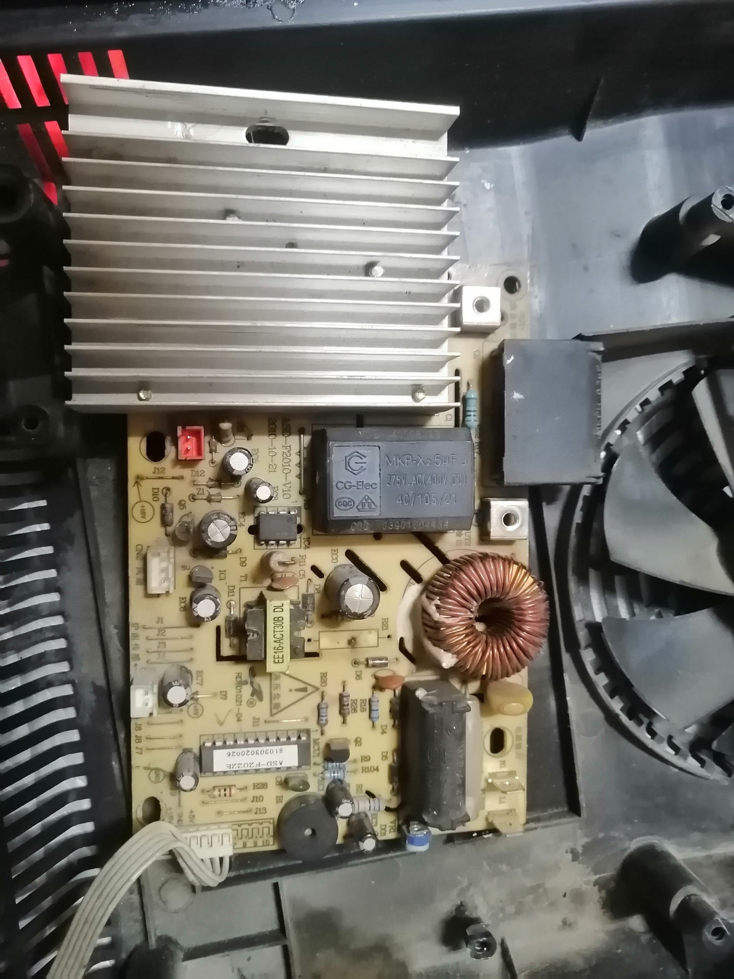

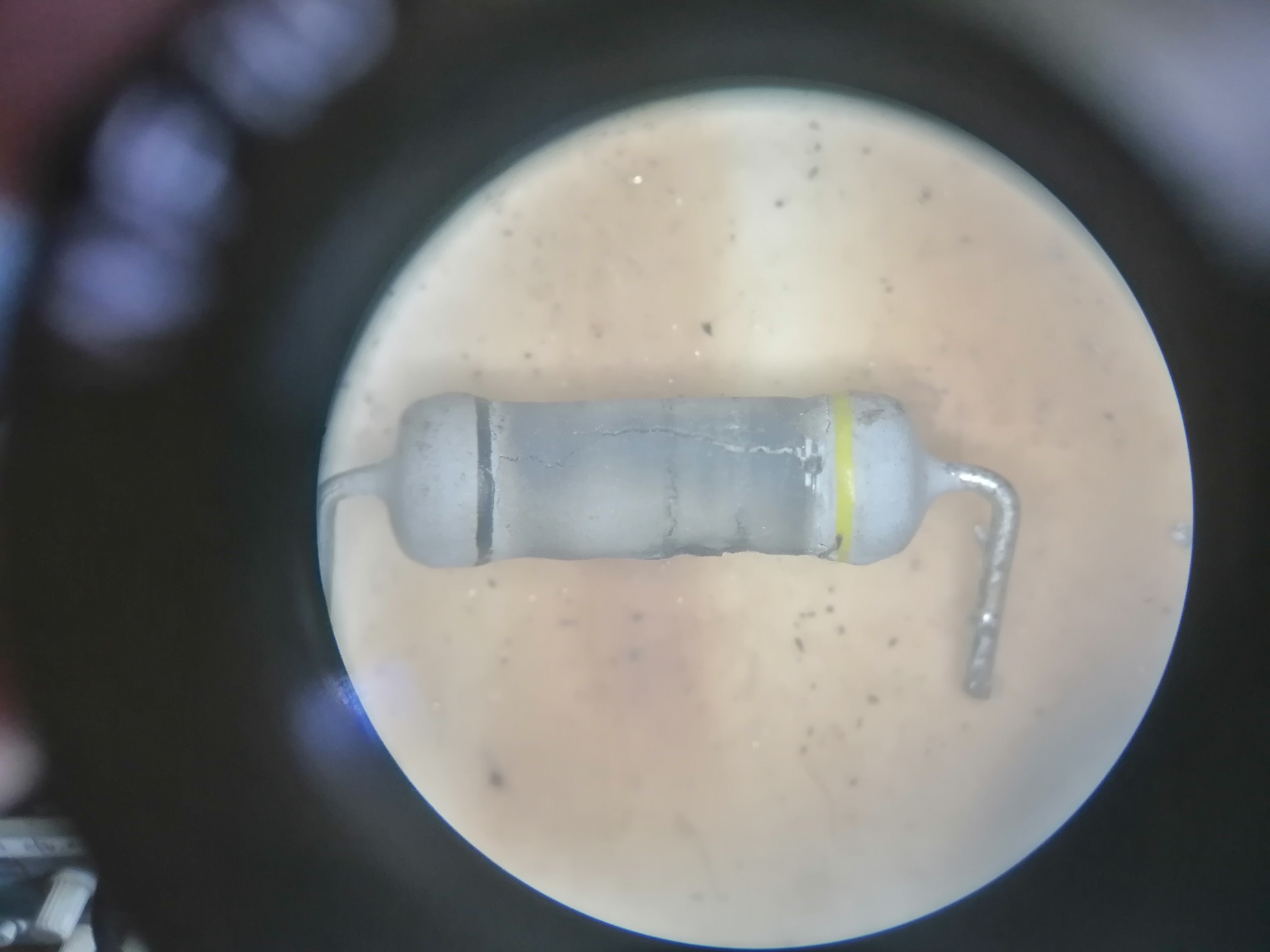

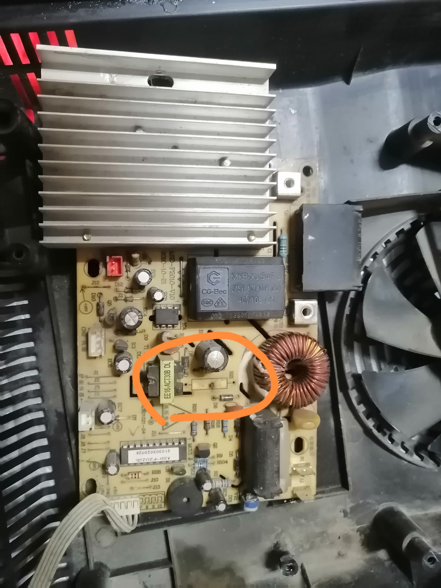

电磁炉上的一个电阻烧糊了,看不清色环了,只能看到左右两边一个黑和一个黄,哪位大神知道这大概是多大电阻?

作者: fadzw123    时间: 2023-12-27 10:42
20-50欧,那个400v电容也得换
作者: fadzw123    时间: 2023-12-27 10:43
应该是47欧
作者: rrr25253344    时间: 2023-12-27 11:25
fadzw123 发表于 2023-12-27 10:43
应该是47欧
没错,是47欧姆,我换的20欧姆也可以用,机子修好了
作者: rrr25253344    时间: 2023-12-27 11:26
fadzw123 发表于 2023-12-27 10:42
20-50欧,那个400v电容也得换

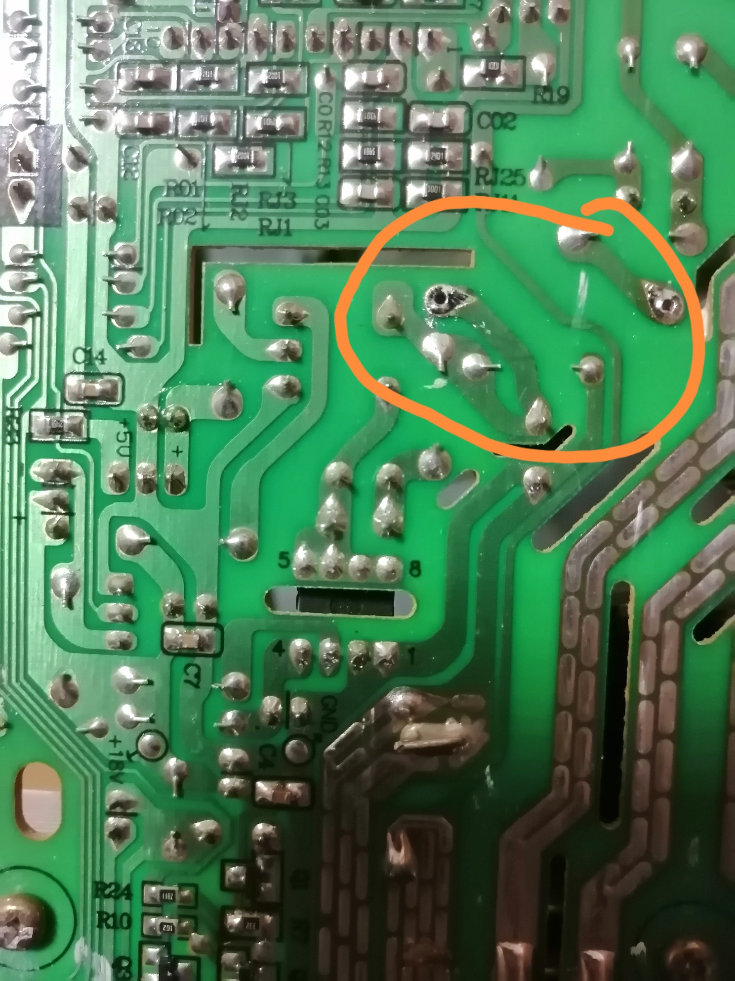

谢谢,已修好,是47欧姆,我换的20欧姆也可以用,旁边的电容短路,就坏个电阻和电容,其它检测都没问题,开机试机正常
作者: zhuguoding    时间: 2024-1-3 10:38
48欧姆,这个是限流电阻,这个坏了,要更换电容,更换vip25A电源芯片
作者: zhuguoding    时间: 2024-1-3 10:39
48打错了,是47欧姆,
作者: rrr25253344    时间: 2024-1-3 12:11
牛,居然还知道芯片型号
作者: zhuguoding    时间: 2024-1-15 14:54
rrr25253344 发表于 2024-1-3 12:11
牛,居然还知道芯片型号
做维修,一套电路中的配件用什么型号都基本了解
