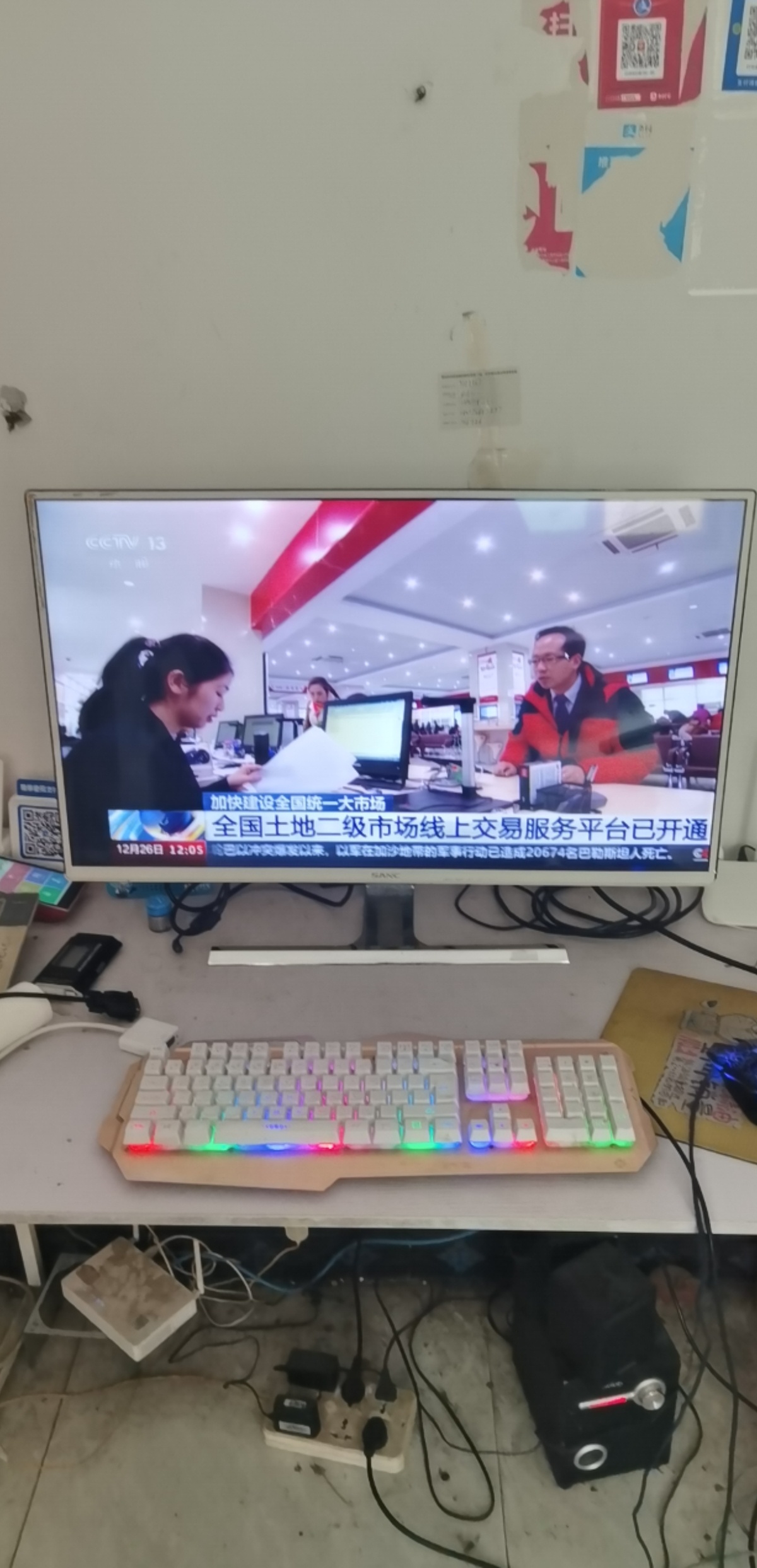

客户早上我还没有开门,就打电话给我说在门口等,我过来他说显示器有问题,我一看插电一下就黑屏,初步估计电源板故障。
报价80。
客户同意维修打开一看果然4颗背光电容35v330uf鼓包。
我没有同样大小电容。只能料板上找了两个35v680uf换上搞定。
[video=http://appatt.chinafix.com/pic/20231226/1703563336536655_161.jpg]http://appatt.chinafix.com/video/20231226/1703563335817769_951.mp4[/video]
