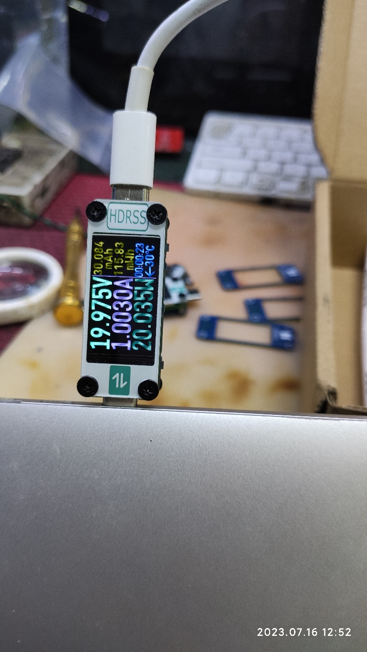

直接说我的结论。最好的办法是买个SW3518全协议模块,然后买个 4位数显电流电压功率表,买个TYPE转接座,找个塑料壳子,DIY一下装进去,自己搞一下。
20V 4A 80W输出无压力。修大部分本子够用了。

啊,这,吹下A口和C口,焊上C口小板,接上电流表电压表,就好了啊,还要怎么详细呢

还要走协议?把电源线负线剪断串联个电流表不好吗?正线剥加并联电压表不好吗?

不好呀,要看typec输出的电压电流的。看维修电源的太不准确啦

看电压电流不需要走协议的,电流表串联,电压表并联
