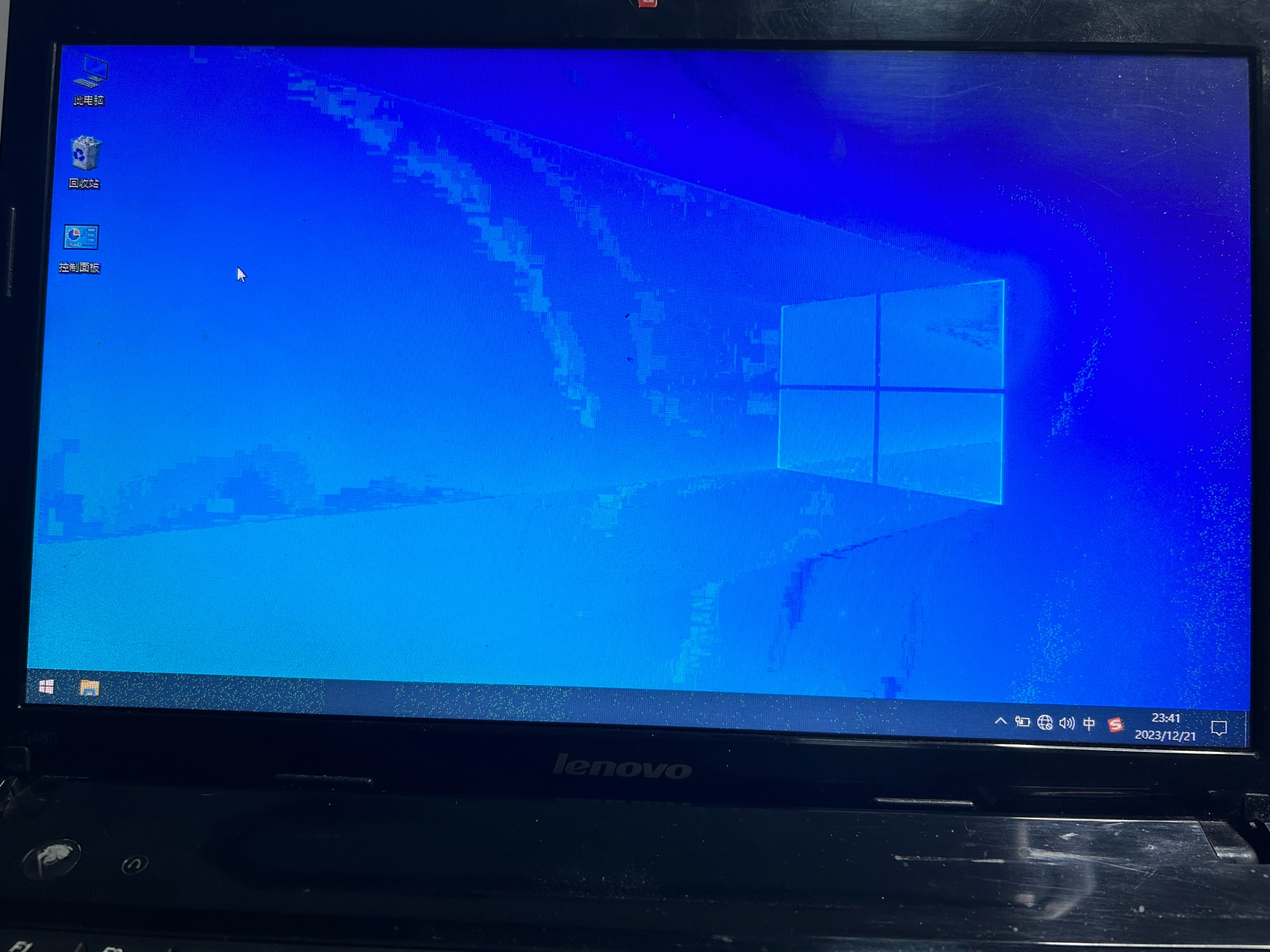

联想G480 刷了BIOS后,屏幕成这样了,
装了显卡驱动,在BIOS里也是这样。是显示屏坏了吗?

擦拭一下屏线试试。

擦排线的时候,因为比较匆忙,就用手擦了擦排线,结果开机花屏。后来用无纺布擦了几下就好了。
,用手擦是不是显得很不专业?哈哈哈

学习了,手上有汗吧,没布擦的干净
作者: cai2018320    时间: 2024-1-3 20:45
一般是线没有接好

作者: jxhhy123456789    时间: 2024-1-4 21:43
大概率是屏线没插好,或者屏线在哪里给压到了

应该是屏线上有污渍,具体是啥不知道,起初我是直接用手擦的(手上没汗),不行,后来用无纺布擦了之后就好了

也可能,后来用布擦完再装上就好了

手上没汗,不知道具体原因,反正用布擦完后再装上就好了,
