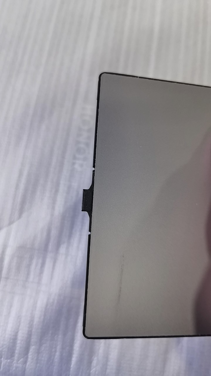

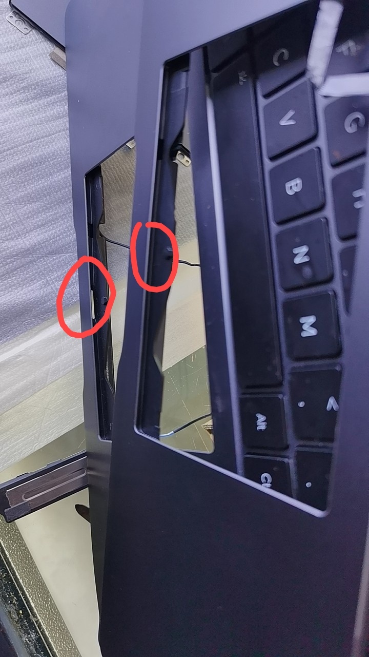

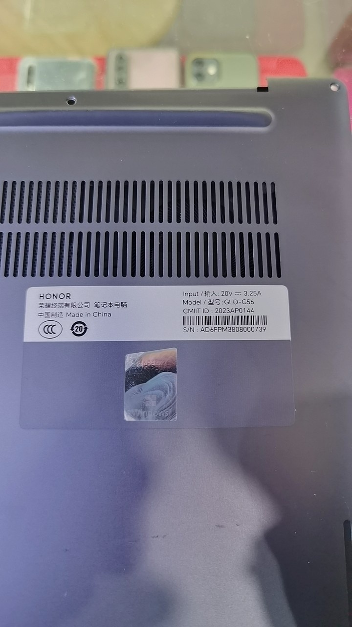

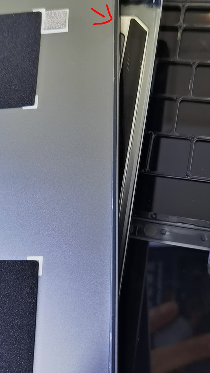

标题: 荣耀magic book14 22款的壳可以用23款上,能省一半钱哦! [打印本页]
作者: WFC    时间: 2023-12-25 21:32
标题: 荣耀magic book14 22款的壳可以用23款上,能省一半钱哦!
客户23款新的荣耀14笔记本摔变形了,几个壳加屏幕要全换,找了半天,有一家价格便宜一半,心想二手的只要成色好就行,就订了!
订回来看外观一模一样,开装,结果发来的是22款的,触摸板装不上,23款触摸板凸出来,c壳那里有个洞,22款的没有!问客服说只能退回去换23款,换了就没啥利润了
仔细对比,就触摸板那里缺一个洞,还有a壳两边多了两条黑色塑料支撑,心一横,搏一搏,改造一下,成功就省钱,不成功留着以后用
!最后改造成功,完美装上!装好就没拆拍照了!用打磨笔切割太难,直接烙铁450度,烫起来非常丝滑!还不会弄坏铝合金壳!剩下一百大,很满意
作者: fixlover    时间: 2023-12-25 22:16
很厉害,谢谢分享。
