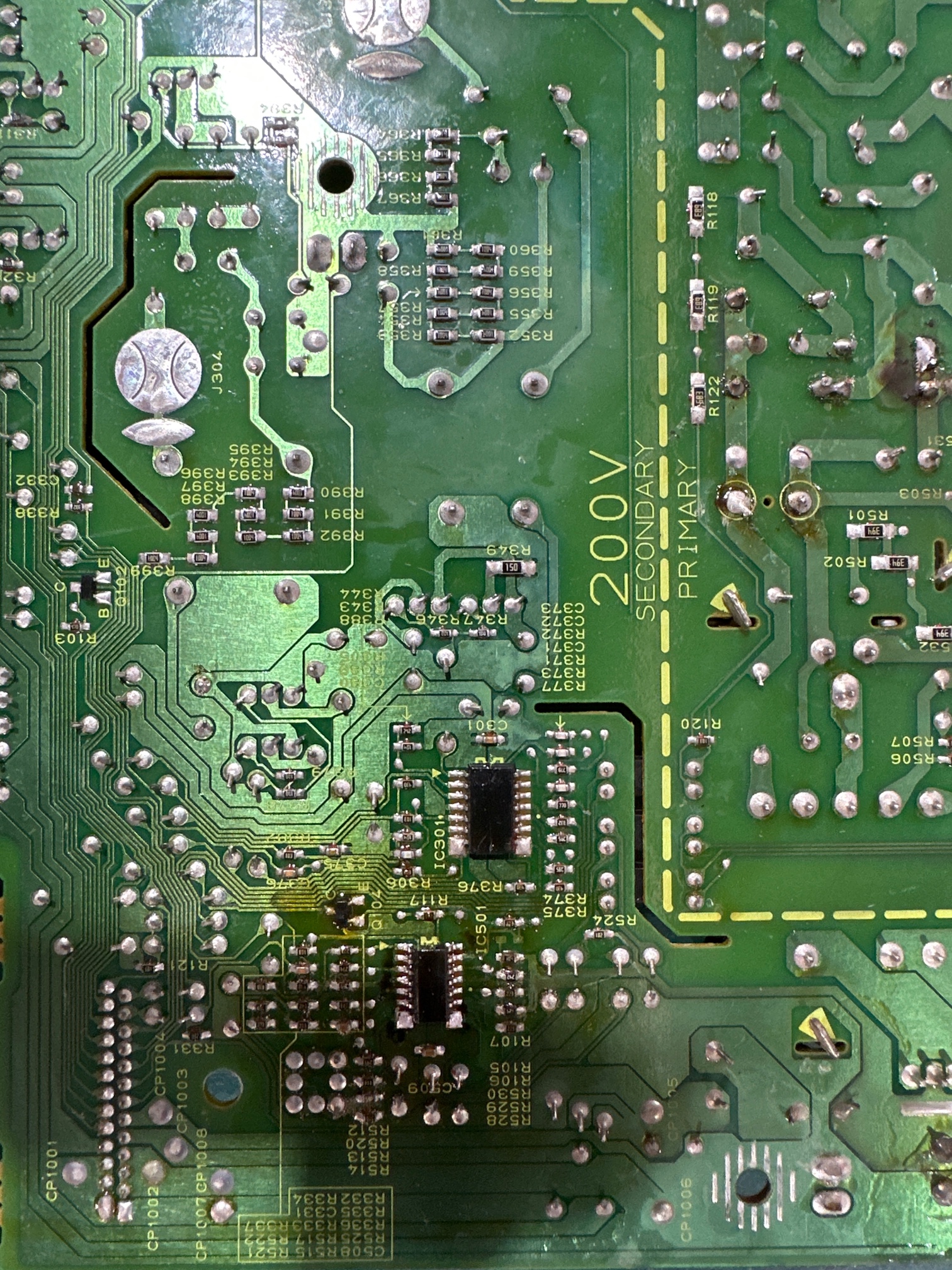

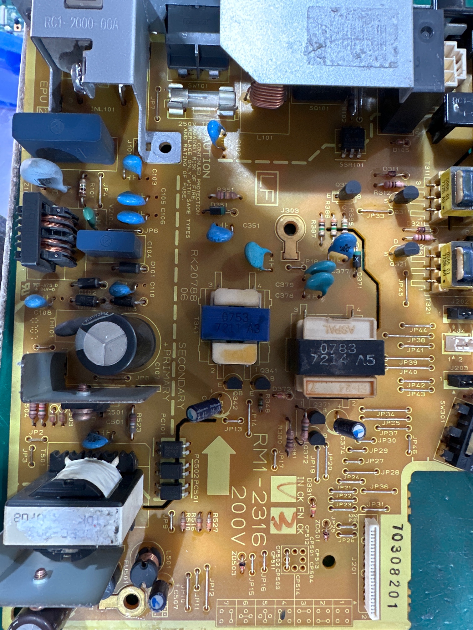

惠普1020打印机 没有5伏  已经更换了ic501    ic501其他引脚电压正常 就第13脚没有电压。请求大佬帮助

大电容也有问题 更换解决
