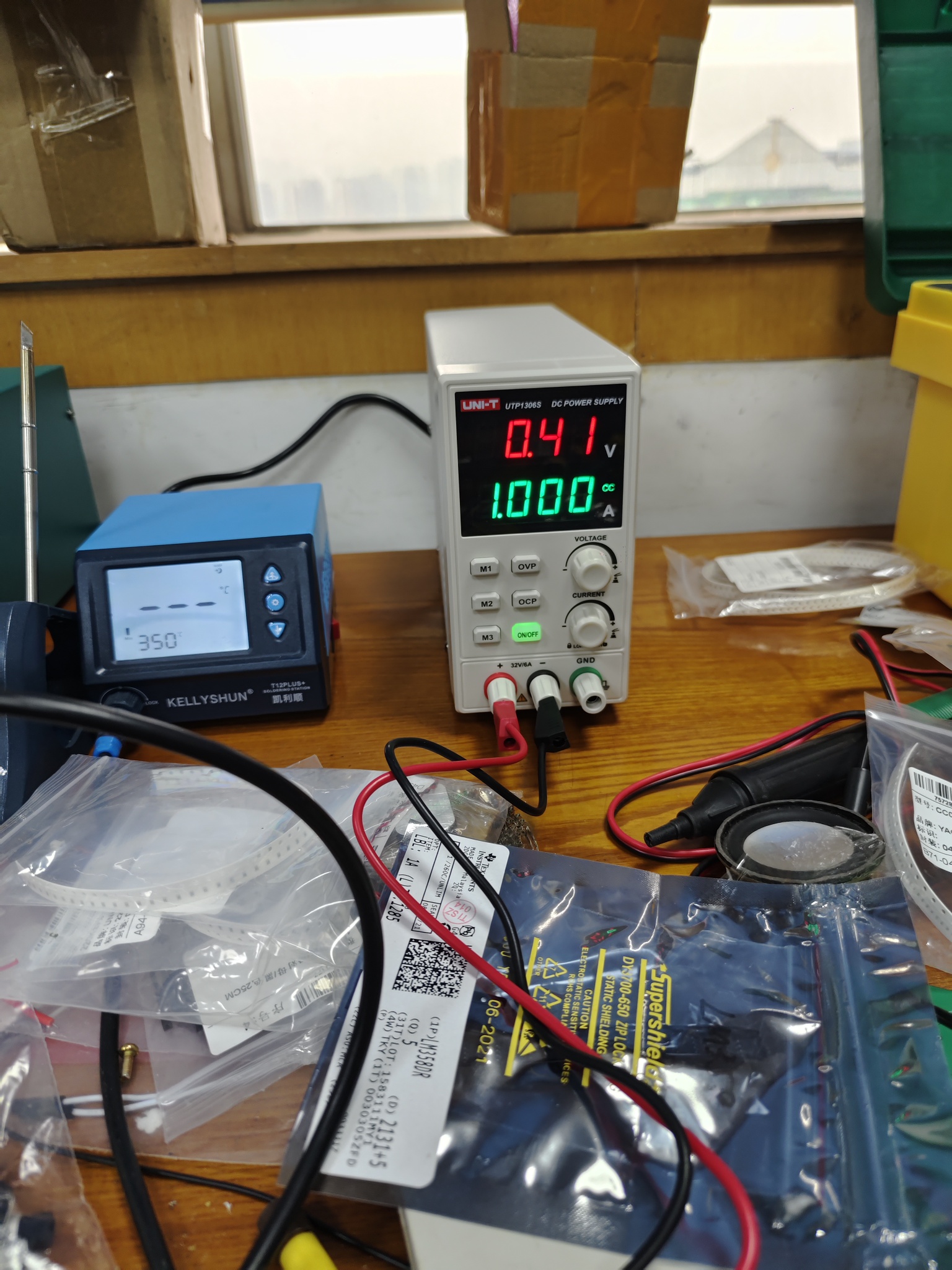

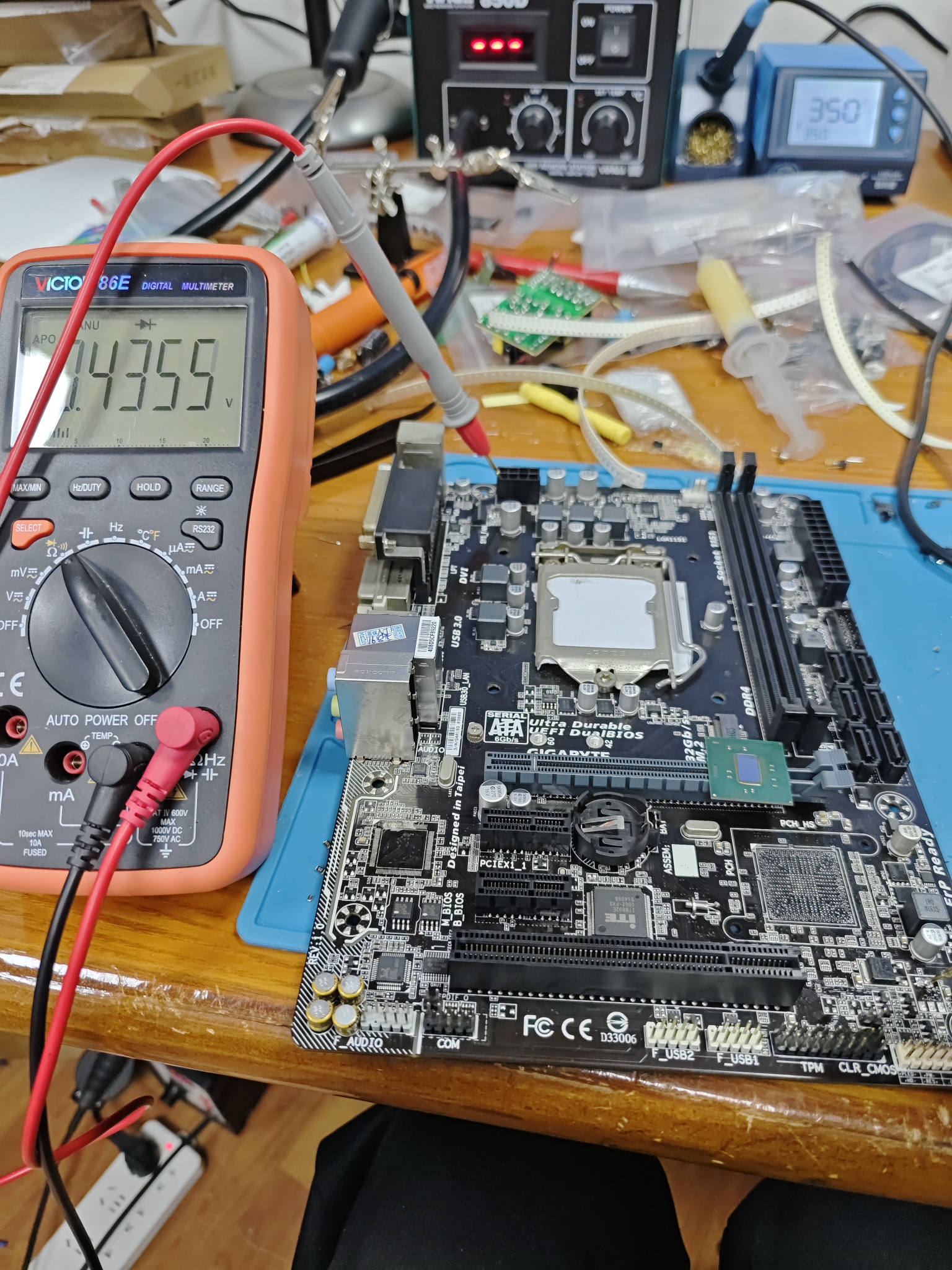

查看: 2763|回复: 20
请问南桥烧机是这样吗?
发表于 2023-12-25 13:13:07 | 只看该作者 回帖奖励 |倒序浏览 |阅读模式 �
接上贴,主板3vsb短路,我把1117拆了,输出焊了根铜丝出来,电源调到2.9V,1A。一开就被拉到0.4v,开了1分钟南桥冰凉的,这样烧机对吗?
推荐
发表于 2023-12-25 18:55:47 来自迅维网APP | 只看该作者 �
u1530831 发表于 2023-12-25 15:58
1117输出就是3vsb,我电压调的1.5,电流5A,南桥10秒发烫,99%寄了
那恭喜你了,南桥坏了。
点评
同喜同喜  详情 回复 发表于 2023-12-25 19:43
回复 支持 7 反对 0
推荐
发表于 2023-12-25 15:58:20 来自迅维网APP | 只看该作者 �
1117输出就是3vsb,我电压调的1.5,电流5A,南桥10秒发烫,99%寄了
点评
那恭喜你了,南桥坏了。  详情 回复 发表于 2023-12-25 18:55
回复 支持 7 反对 0
推荐
发表于 2023-12-25 21:34:16 来自迅维网APP | 只看该作者 �
路过学习了
回复 支持 6 反对 0
推荐
发表于 2023-12-25 19:43:58 来自迅维网APP | 只看该作者 �
chenyang31 发表于 2023-12-25 18:55
那恭喜你了,南桥坏了。
同喜同喜
回复 支持 6 反对 0
推荐
发表于 2023-12-26 07:13:42 | 只看该作者 �
这个需要热成像配合使用的。单纯烧鸡很难找到故障点
回复 支持 4 反对 0
推荐
发表于 2023-12-25 15:15:25 | 只看该作者 �
一般都是3vsb焊接跟线出来,然后用夹子夹上。电压调高,看哪里发热。有热成像会方便一点,因为温度升高只有几度,摸不出来的。
回复 支持 4 反对 0
推荐
发表于 2023-12-26 09:00:17 | 只看该作者 �
路过 学习了
回复 支持 3 反对 0
推荐
发表于 2023-12-26 07:59:52 来自迅维网APP | 只看该作者 �
2.9烧机有点高了
回复 支持 3 反对 0
推荐
发表于 2023-12-26 12:31:22 来自迅维网APP | 只看该作者 �
不发烫不一定坏,发烫一定坏。用个不保护的电流表烧鸡
回复 支持 1 反对 0
推荐
发表于 2023-12-26 10:34:08 来自迅维网APP | 只看该作者 �
52571688 发表于 2023-12-26 09:20
3vsb除了桥最多可以去网卡,两个芯片上各滴一滴酒精,谁蒸发就是谁短路,绝大多数都是桥,你也不用烧。
两个风枪把桥拆下来了,不短路了,确实南桥g了
回复 支持 1 反对 0
10#
发表于 2023-12-26 09:20:57 来自迅维网APP | 只看该作者 �
3vsb除了桥最多可以去网卡,两个芯片上各滴一滴酒精,谁蒸发就是谁短路,绝大多数都是桥,你也不用烧。
点评
两个风枪把桥拆下来了,不短路了,确实南桥g了  详情 回复 发表于 2023-12-26 10:34
回复 支持 1 反对 0
11#
发表于 2023-12-26 09:51:49 来自迅维网APP | 只看该作者 �
路过学习一下,量量桥上电容
回复 支持 1 反对 0
14#
发表于 2023-12-27 12:36:44 | 只看该作者 �
量量桥上电容
回复 支持 反对
15#
发表于 2023-12-27 15:18:04 | 只看该作者 �
那只能盖棺抬走乐
回复 支持 反对
16#
发表于 2023-12-28 08:46:24 | 只看该作者 �
我是也不确定个,  我是个新手u
回复 支持 反对
17#
发表于 2024-1-2 17:11:16 | 只看该作者 �
这个位置短路八九成桥歇逼了
回复 支持 反对
18#
发表于 2024-1-3 07:27:41 来自迅维网APP | 只看该作者 �
路过围观一下
回复 支持 反对
19#
发表于 2024-1-4 17:01:25 来自迅维网APP | 只看该作者 �
谢谢分享学习一下
回复 支持 反对
20#
发表于 2024-1-4 18:49:04 来自迅维网APP | 只看该作者 �
路过!!!!!
回复 支持 反对
