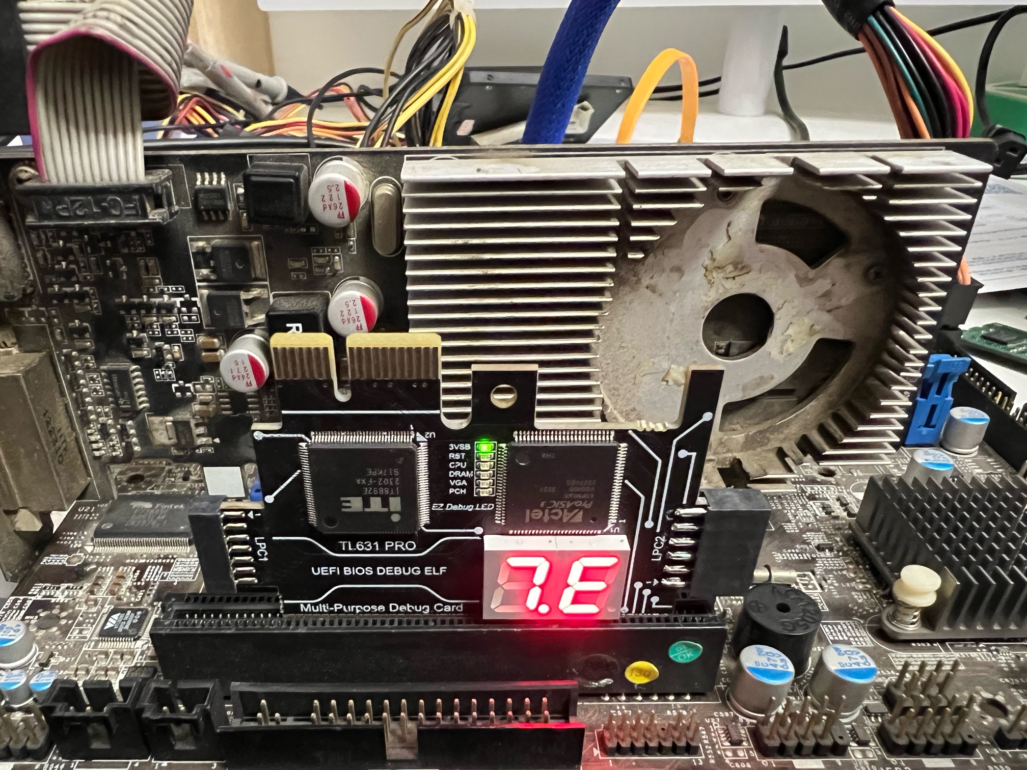

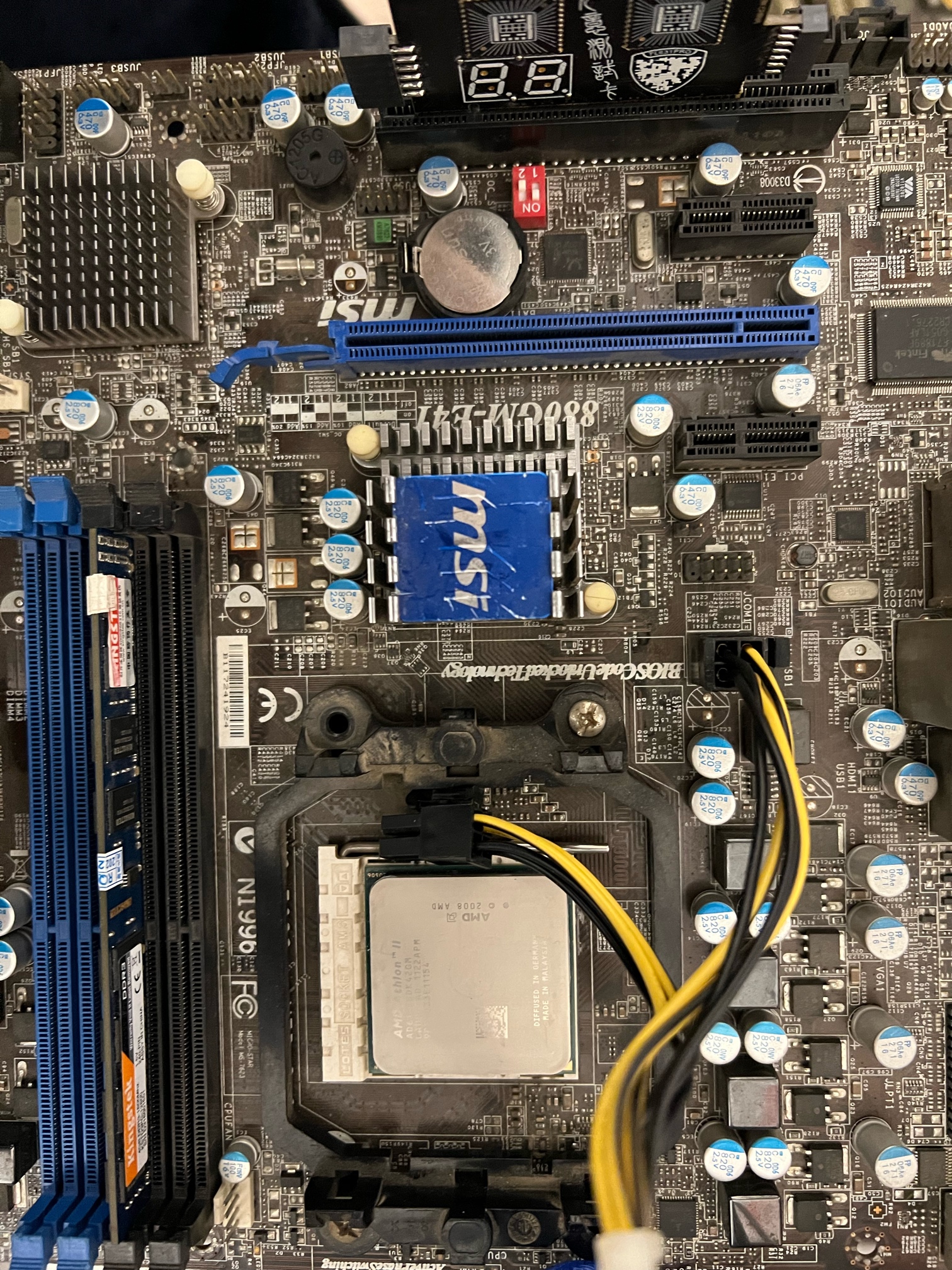

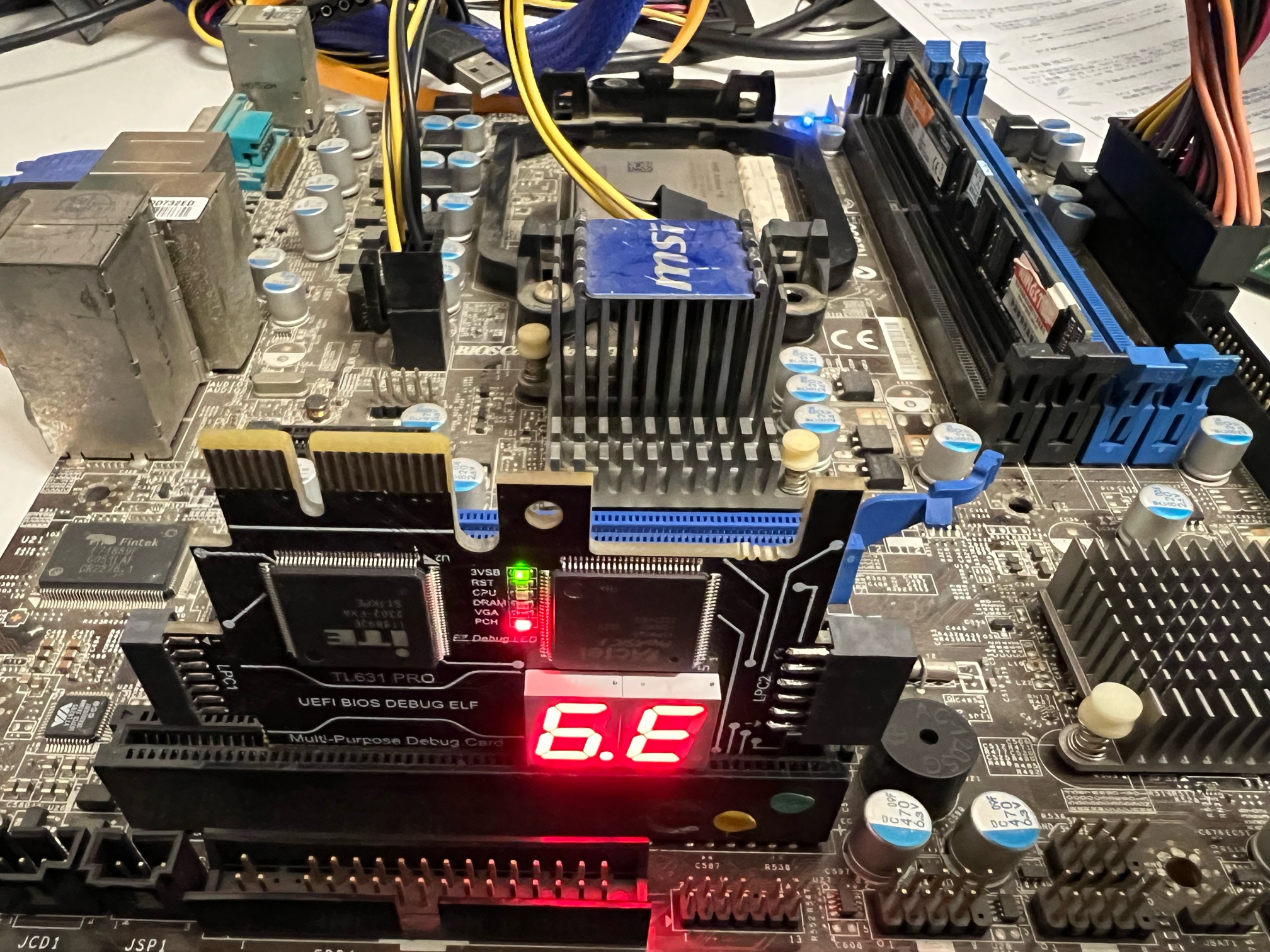

小弟最近迷上主板维修,家里一块V星880GM-E41,通电之前测量待机电压正常,主板各处没有测出短路。通电后PCI时钟正常,开机后键盘灯不亮,无论是否插显卡,诊断卡大部分都是6E,偶尔几次是7E和6A,有大佬知道需要测量什么吗,可能是什么问题吗?

发表于 2023-12-25 19:02:41 来自迅维网APP | 只看该作者 �
u1522389 发表于 2023-12-25 16:05
开机的时候复位灯会闪一下,
这种俄罗斯的诊断卡你都不知道怎么看复位,你找一张好的主板插上去试一下,好的主板复位灯是一直亮的。
点评
这样,谢谢大佬  详情 回复 发表于 2023-12-25 20:30
回复 支持 3 反对 0

发表于 2023-12-25 16:05:35 来自迅维网APP | 只看该作者 �
chenyang31 发表于 2023-12-25 13:51
诊断卡的复位灯不亮,既然有时钟了,下一步查复位吧。
开机的时候复位灯会闪一下,
点评
这种俄罗斯的诊断卡你都不知道怎么看复位,你找一张好的主板插上去试一下,好的主板复位灯是一直亮的。  详情 回复 发表于 2023-12-25 19:02
回复 支持 3 反对 0

发表于 2023-12-25 13:51:59 来自迅维网APP | 只看该作者 �
点评
开机的时候复位灯会闪一下,  详情 回复 发表于 2023-12-25 16:05
回复 支持 3 反对 0
