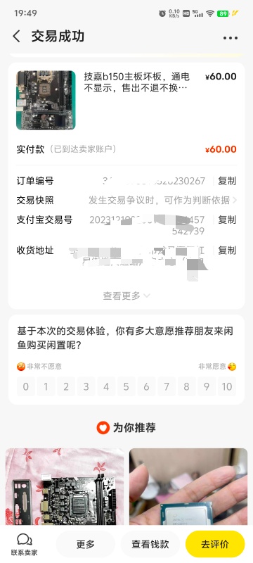

天天摸鱼实在找不到事干,最近迷上了修主板,遂咸鱼60购入一块技嘉b150m-d3v,描述为不通电,到手大概测了下u和桥供电都正常,通电开关针脚无电压,一测1117输出,哦豁,短路,从io一路拆,所有3vdual-pch对地电容全拆,还是短路,这是桥gg了吧。
哈哈哈,没练到手
