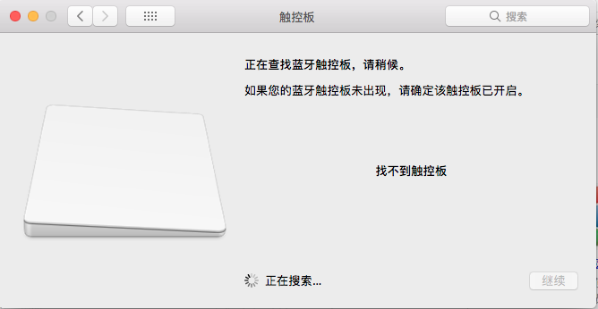

求助,各位大佬,macbookpro2010款,触控板在系统偏好找不到,但能使用,就是点击不行,其他都可以。

换触摸板应该就能解决了
作者: u1528708    时间: 2023-12-22 09:46
换了个新的,还是这样。

检查触摸板SPI总线,这个很好修

作者: 妙手汇集    时间: 2023-12-22 20:20
是不是得查触摸板18.5电压正常不,遇到过点击可以用触摸用不了也是没有找到触摸板,最后查电压没有。

作者: 妙手汇集    时间: 2024-1-3 08:21
这是11款的,定义应该差不多,21脚是18.5,顺着这点查。

先看看有这个电压没有。

这是后面产生这个电压的电路,没有图纸 不好查,你先找到图纸慢慢看图查。
