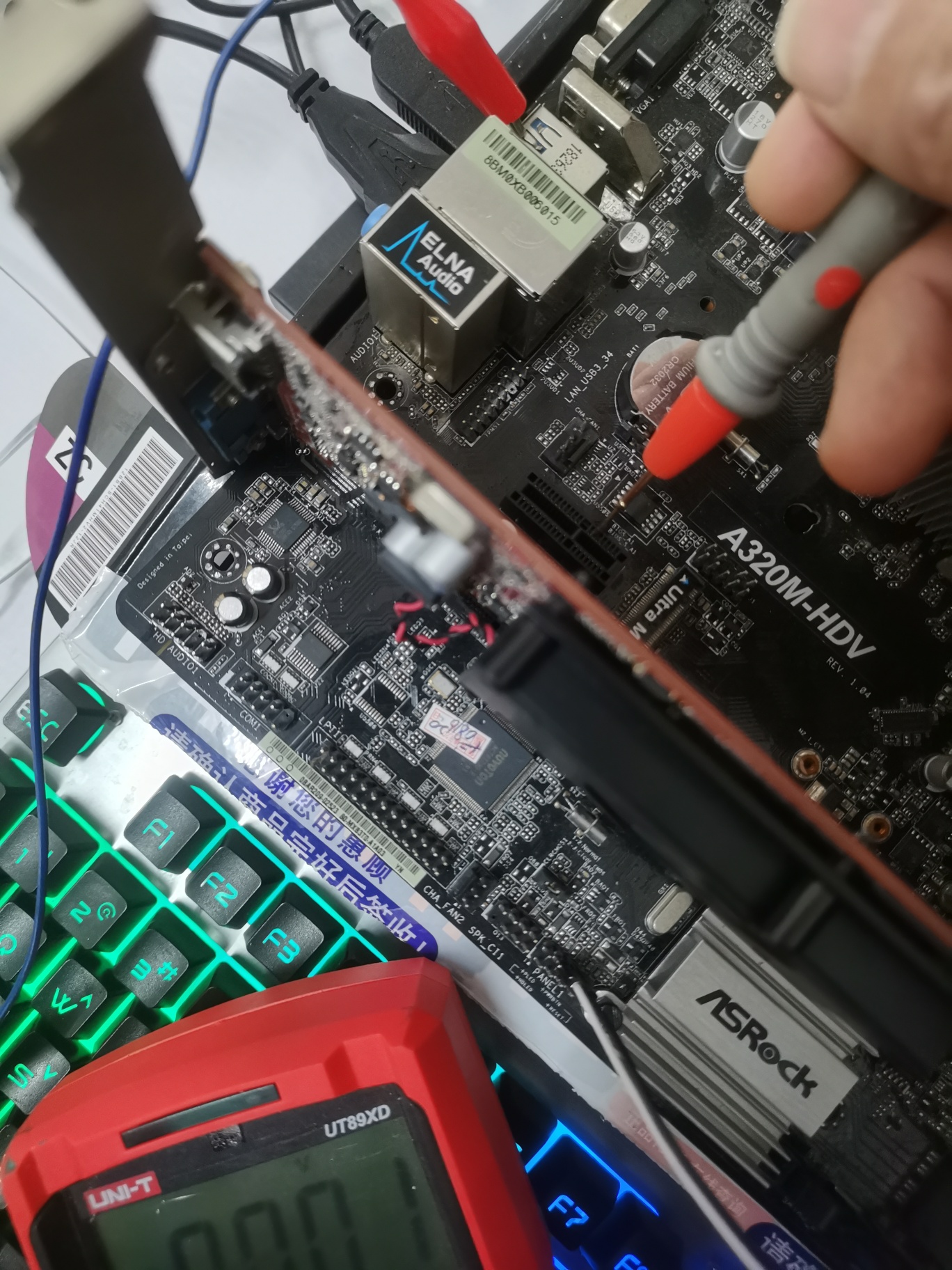

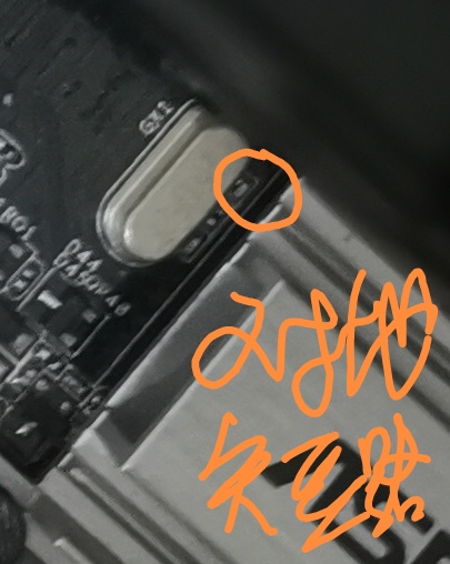

b13没电压,南桥边上晶振不起振,边上一个电容击穿了,换好的依然没亮机,闲鱼捡漏翻车。
作者: VXtVW5ZR    时间: 2023-12-21 17:45
a10,b9,b10都正常
作者: 菜聊修机    时间: 2023-12-23 22:56
B13是GND
没有电压正常呀,问题应该不在这里
