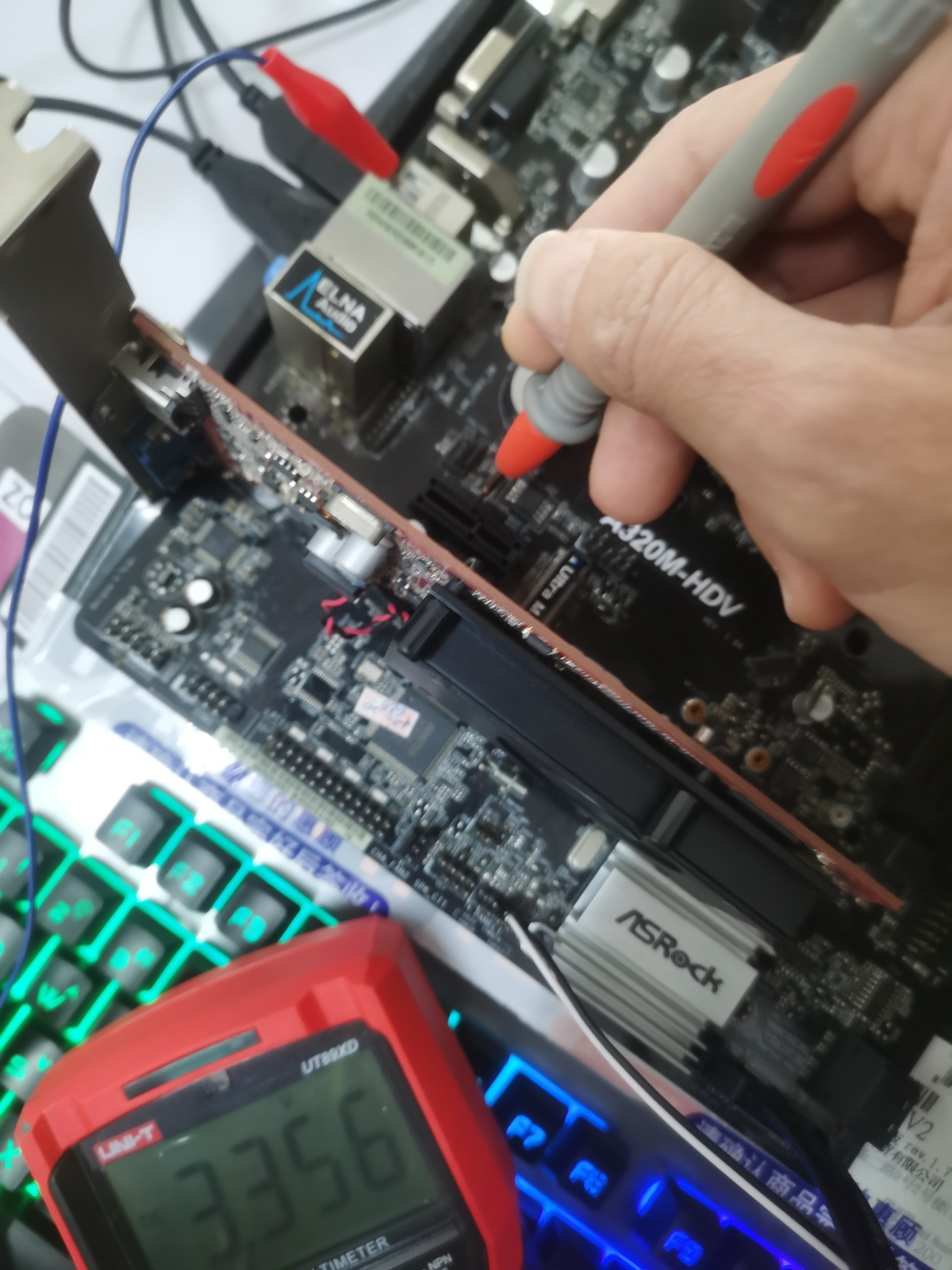

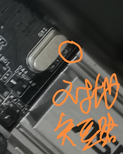

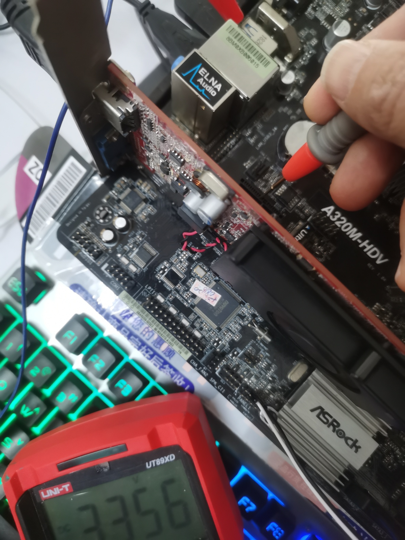

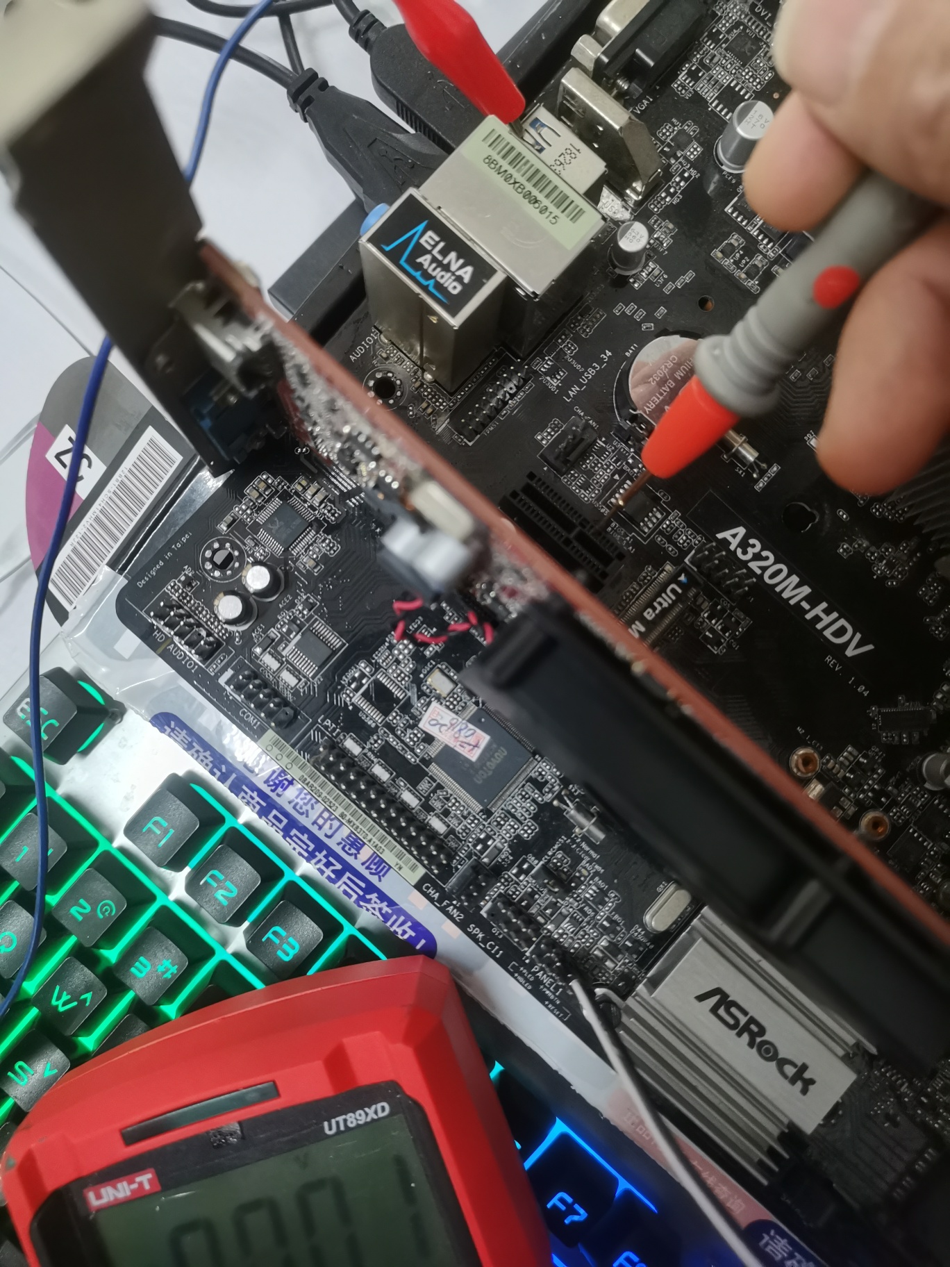

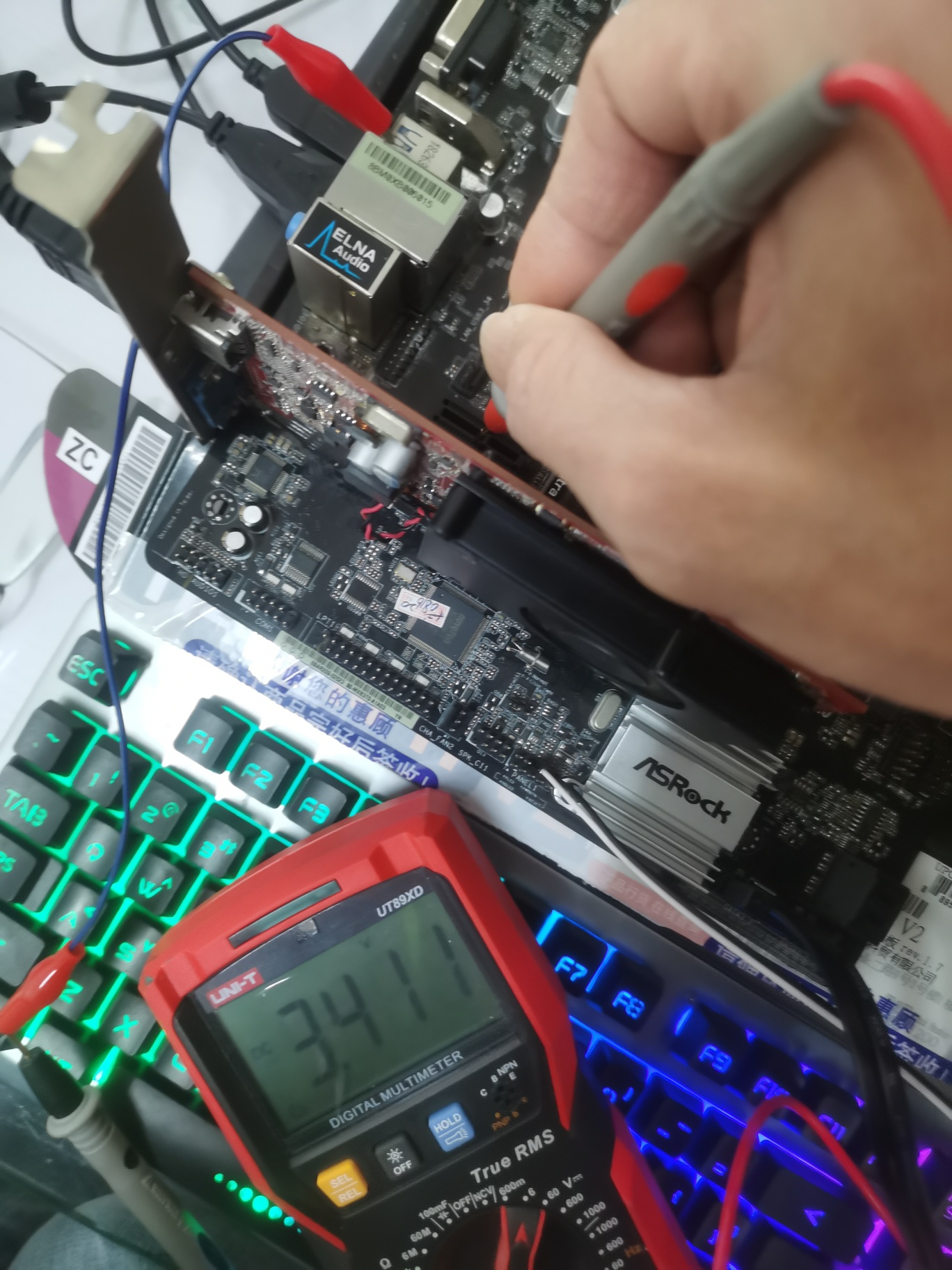

a10,b9,b10,电压正常,b13不正常,开机不亮屏,再查南桥边上的晶振有一个电容击穿了,心想大事了,换个好的电容上去,依然开机不亮屏,维修结束,闲鱼捡漏翻车。
