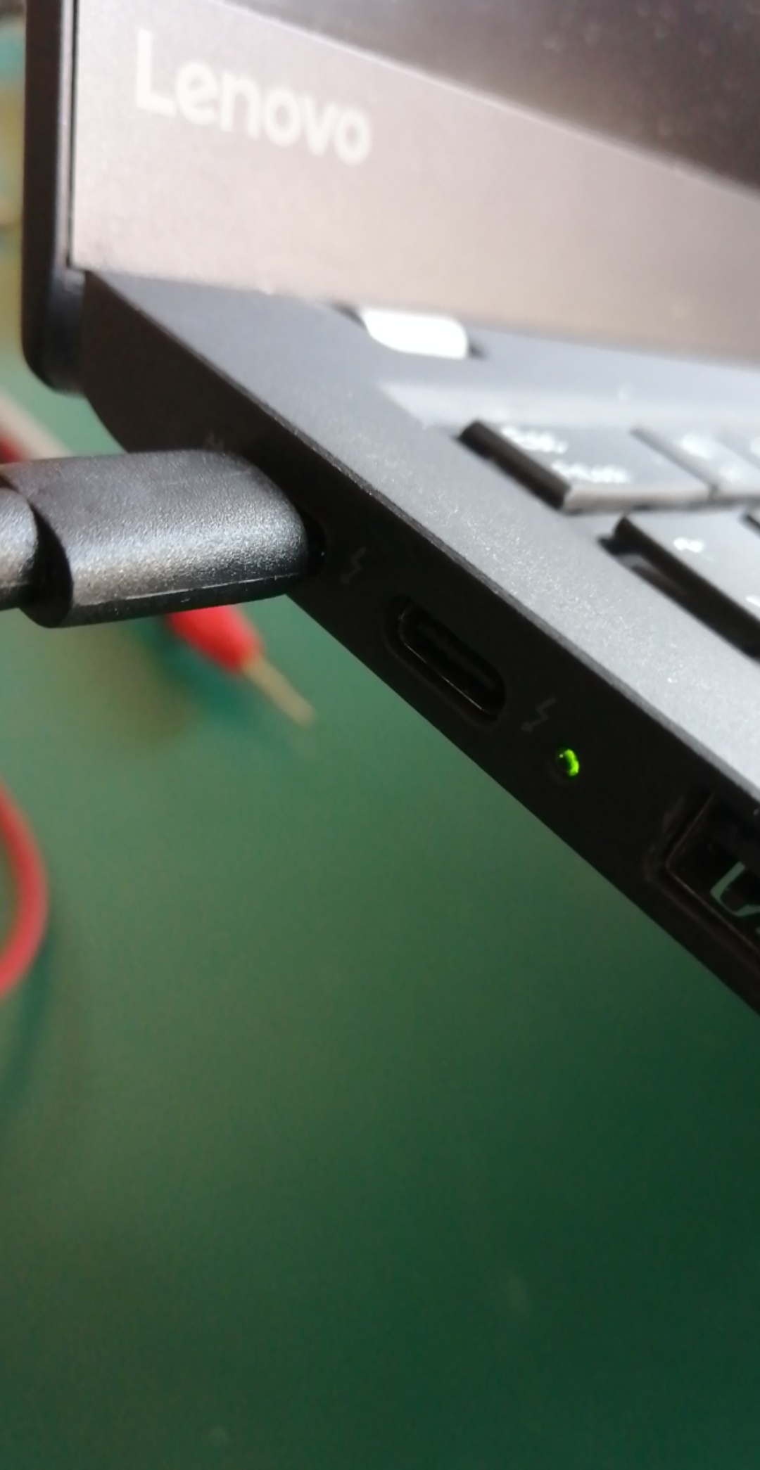

单电源单电池都可以开机,插电源开机不管系统或bios下,侧面电源灯亮,也充电。
只要拔掉电源再插上不识别电源,侧面电源灯不亮,也不充电,两个type口插电源灯都不亮,只能用电池。
测type口2v左右电压跳变。电源不拔掉关机后灯自动亮可以充电了。
关机后随便拔插都可以充电,电源换新的一样。
这算故障吗?有没师傅修过这个故障?
作者: Lonely–    时间: 2023-12-22 13:12
刷升压程序试试
