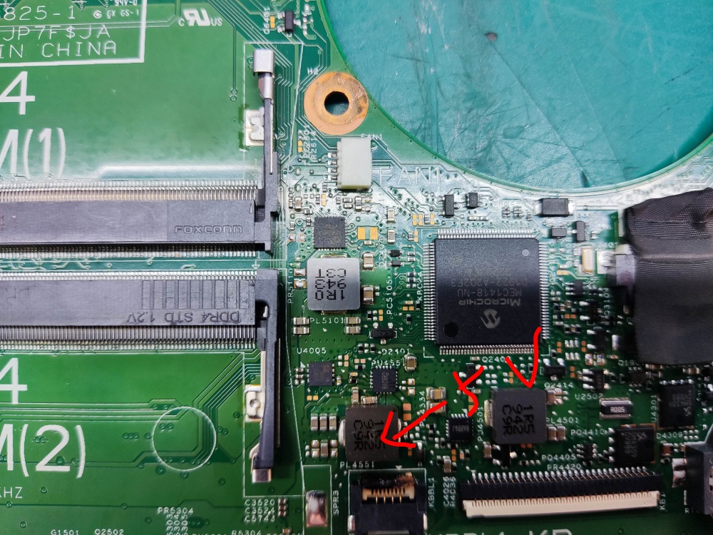

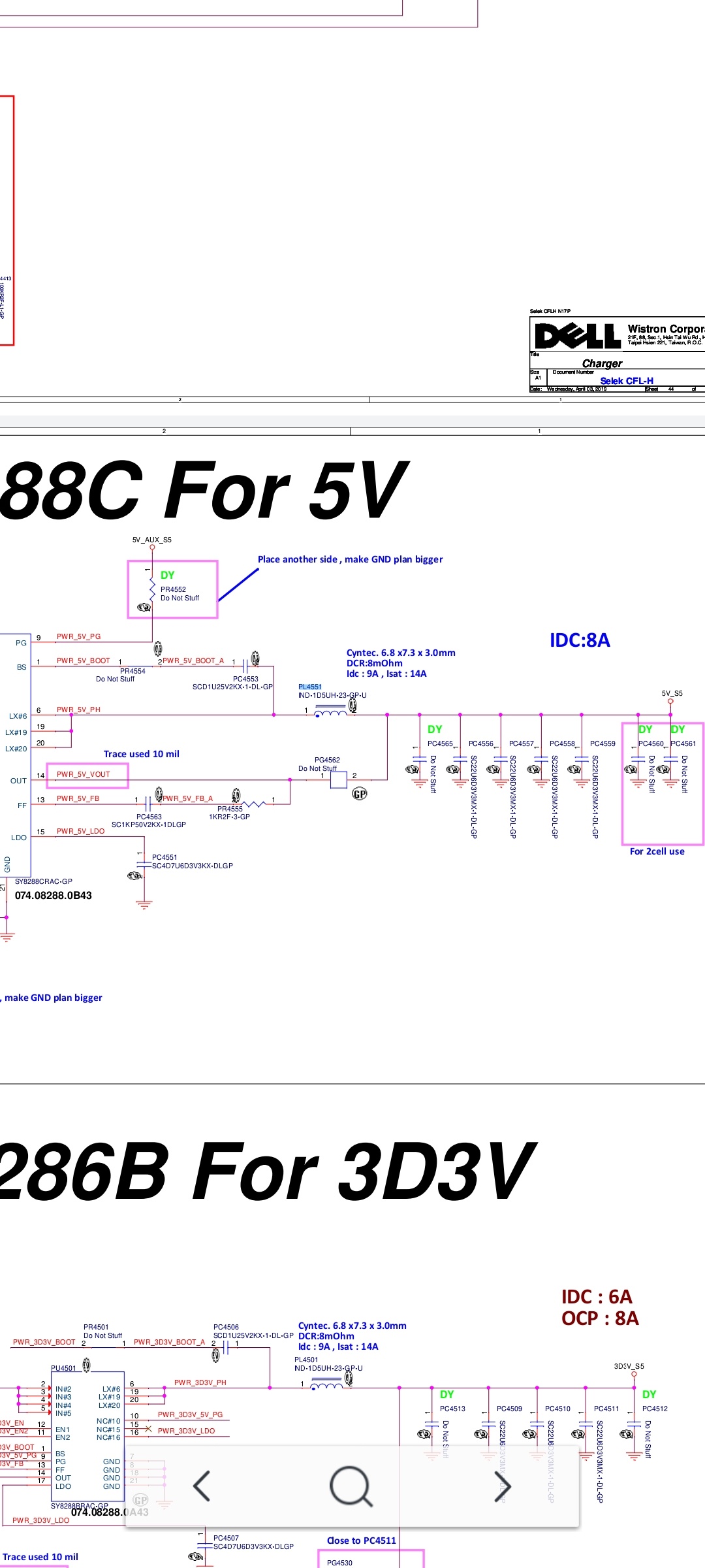

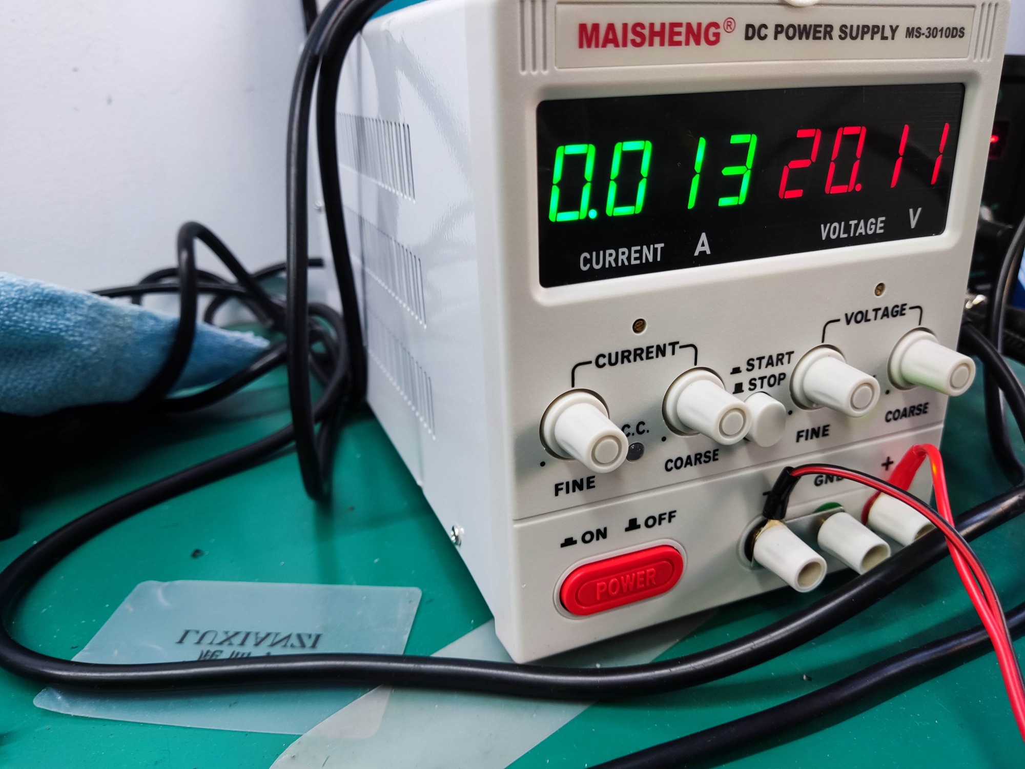

电流表上电0.01 按开机无反应,拆开测量各个电感,5v对地阻值才32,正常应该在300左右(拿一台好的机器测过),拆开PL4551确定是后极的问题,这个5V_S5去的地方可太多了,尝试烧机,但是并没有任何发烫的地方,想请教一下各位大佬后续思路该怎么走

作者: 王子霸霸    时间: 2023-12-20 23:06
这个肯定能烧得出来的,把电压调高一点,不要超过5v,一般都是声卡网卡,USB的供电,还有三五伏的二级转换管,还有五伏的芯片,还有一些其他的小芯片看通往的地方去拆或者是热成像
type接口芯片有一次烫,换过之后还是一样
作者: 王子霸霸    时间: 2023-12-27 11:33
查下它的输出,供电,ldo这些,它烫不一定是他的问题

作者: u1513863    时间: 2023-12-27 20:58
拆5v电感,再测阻值,看是电感前端阻值不正常还是后端不正常。
若前段不正常查芯片条件
作者: caiyehui88    时间: 2023-12-27 21:46
查找供电时序是最实际的
