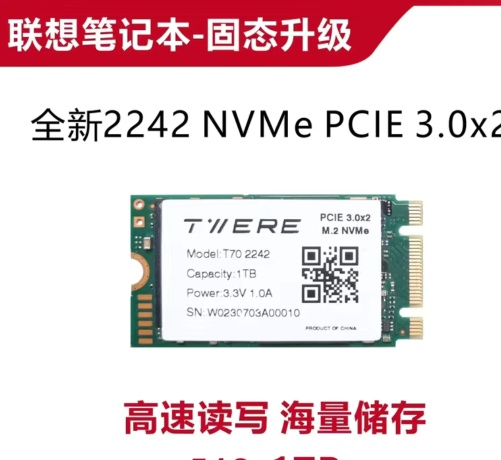

lxzg 发表于 2023-12-20 19:47 那个位置就没接SATA总线的信号过去,你装上去所以识别不了
阿福电脑维修007 发表于 2023-12-21 13:18 这个插口貌似支持的是双缺口的nvme的硬盘
