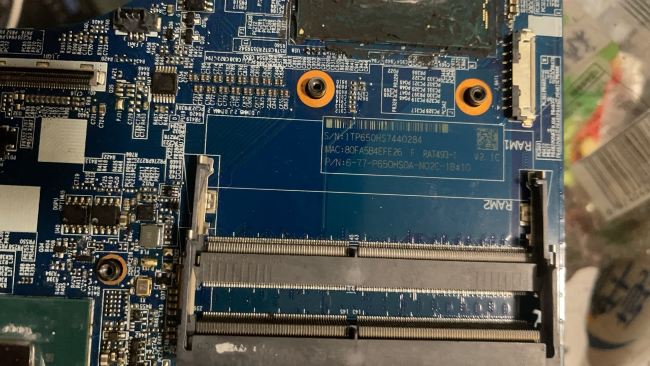

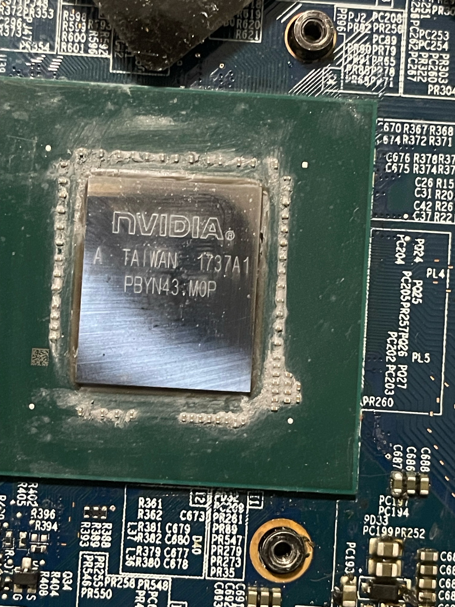

这个丝印这么简单,无从查起啊,卡电流0.2安,版号6-77-p650hs0a
大神帮忙看看显卡型号啊
作者: qinhecat    时间: 2023-12-19 23:50
这手法明显是充数随便贴上去的,那个核心代号还被刻意擦掉了,看大小和日期应该是某个台式机10系卡的废核心

掉字了,因为用过液金,久了把字带走了,实际是1070显卡,不知道为啥跑分正常,但是鲁大师跑分是黑屏状态,跑完分区正常,怎么回事?
