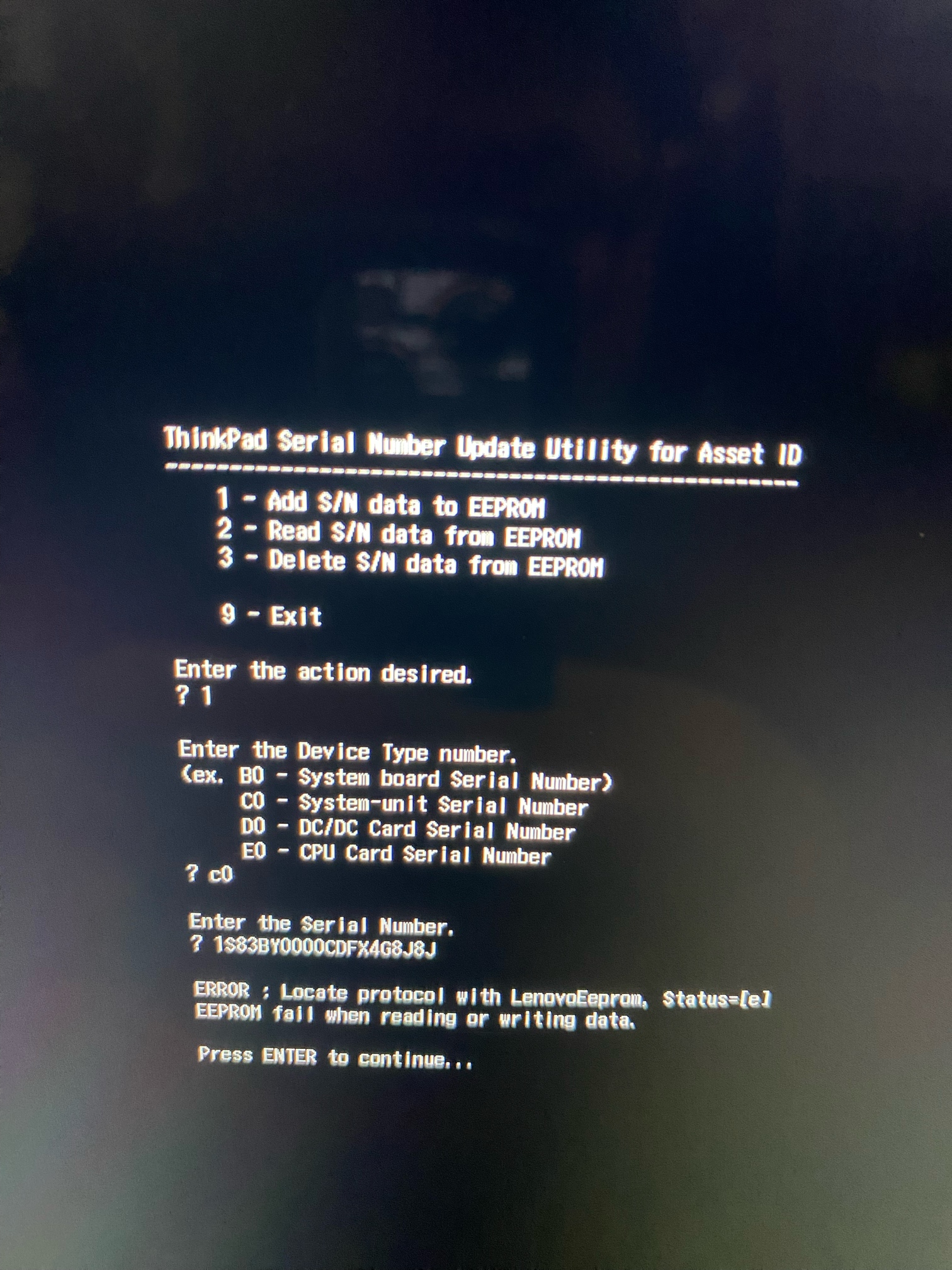

1、进入ThinkPad刷号主页面,输入:2,回车,选择Set system identifecation进入
2、Add是新增,Read是读取,Delete是删除(如果原来有SN,需要先删除,再新增)
     输入:C0,内容:1S20S5123456PF123456,1S+10位Type号+8位SN
     输入:1,回车,选择 Add S/N data to EEPROM 进入,输入:C0回车,输入:SN
3、刷号成功后会提示:
如提示这个,则说明,主板上有信息,需要先删除,再刷号
删除原SN信息:
输入:3,回车,进行信息删除,删除:C0,再重新刷号

作者: VXElqMEF    时间: 2024-2-28 22:20
我试了thinpad 的提示这个
