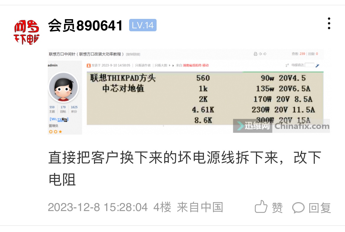

标题: 这个线可以秒杀拯救者? [打印本页]
作者: 太湖连长江    时间: 2023-12-19 12:23
标题: 这个线可以秒杀拯救者?
把这条线夹在  可调电源上,
应该可以带动  所有拯救者了吧?
(可调电源是60v 12a的)
作者: 抺去回忆    时间: 2023-12-19 12:56
怎么样试过没?好用的话我也来一条
作者: EDIFIER15    时间: 2023-12-19 16:37
联想方口功率不通用,有的200w机器用330w的线不行
作者: 太湖连长江    时间: 2023-12-19 17:00
抺去回忆 发表于 2023-12-19 12:56
怎么样试过没?好用的话我也来一条
还没呢,我整一条给大家试试水
作者: 太湖连长江    时间: 2023-12-19 17:02
EDIFIER15 发表于 2023-12-19 16:37
联想方口功率不通用,有的200w机器用330w的线不行
道道好深啊,国贼联想
作者: 太湖连长江    时间: 2023-12-19 17:10
卖家明确表示不通用,
维修老师傅们都是怎么解决的
不会是每样买一条吧?
作者: 太湖连长江    时间: 2023-12-19 19:32
哪位大佬知道怎么改电阻
作者: 郭强2009    时间: 2023-12-19 21:28
不通用  大功率用在小功率的机器上是不行的
作者: 太湖连长江    时间: 2023-12-19 21:36
郭强2009 发表于 2023-12-19 21:28
不通用  大功率用在小功率的机器上是不行的
老哥你是怎么解决的啊?
作者: u1446993    时间: 2023-12-19 23:25
原装废电源剪一根~
作者: 太湖连长江    时间: 2023-12-20 00:20
u1446993 发表于 2023-12-19 23:25
原装废电源剪一根~
300瓦 230瓦 170瓦 135瓦
各剪一根
可以召唤神龙了
作者: ZZFXW    时间: 2023-12-20 02:55
这都弄不明白,还修什么电脑,趁早回家抱老婆睡觉,
作者: 1063102527    时间: 2023-12-20 09:36
直接在负极和中间针那个脚,接一个10k的可调电阻, 要多少W调就行了。
作者: 海阔天空131425    时间: 2023-12-21 10:17
功率不一样是不行的。
作者: otking    时间: 2023-12-21 10:20
还有这样的搞法,一条线分功率?我以为只有分线径呢
作者: 太湖连长江    时间: 2023-12-21 15:20
ZZFXW 发表于 2023-12-20 02:55
这都弄不明白,还修什么电脑,趁早回家抱老婆睡觉,
学技术挣彩礼
作者: 太湖连长江    时间: 2023-12-21 15:20
1063102527 发表于 2023-12-20 09:36
直接在负极和中间针那个脚,接一个10k的可调电阻, 要多少W调就行了。
谢谢老师指明方向
作者: 太湖连长江    时间: 2023-12-21 15:21
otking 发表于 2023-12-21 10:20
还有这样的搞法,一条线分功率?我以为只有分线径呢
就很费解啊!
作者: u1532376    时间: 2023-12-21 15:53
320w,这个功率很大啊
作者: 风骑士    时间: 2023-12-21 16:11
功率不一样,,,,,,,,,,,,,,,
作者: 太湖连长江    时间: 2023-12-21 21:08
风骑士 发表于 2023-12-21 16:11
功率不一样,,,,,,,,,,,,,,,
功率高的,难道不可以向下兼容吗?理解不了
作者: 陈诚风    时间: 2023-12-22 10:53
1063102527 发表于 2023-12-20 09:36
直接在负极和中间针那个脚,接一个10k的可调电阻, 要多少W调就行了。
小方口那个可以这样吗?不带针的小方口
作者: 陈诚风    时间: 2023-12-22 10:54
有戴尔的接电阻骗功率么?
作者: 鲁鹏维修    时间: 2023-12-22 11:06
刚买了几个270W的转换头,还差换个大功率的可调电源了
作者: 炫彩    时间: 2023-12-22 18:58
太湖连长江 发表于 2023-12-19 21:36
老哥你是怎么解决的啊?
90W 230W 应该差不多了吧
作者: 太湖连长江    时间: 2023-12-24 08:16
鲁鹏维修 发表于 2023-12-22 11:06
刚买了几个270W的转换头,还差换个大功率的可调电源了
老哥给个链接,我有大电源,就差插头了
