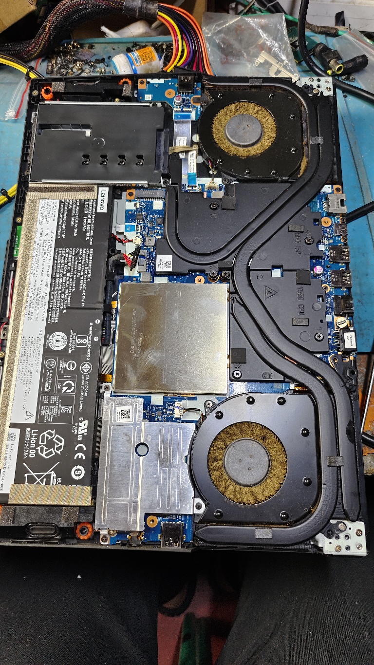

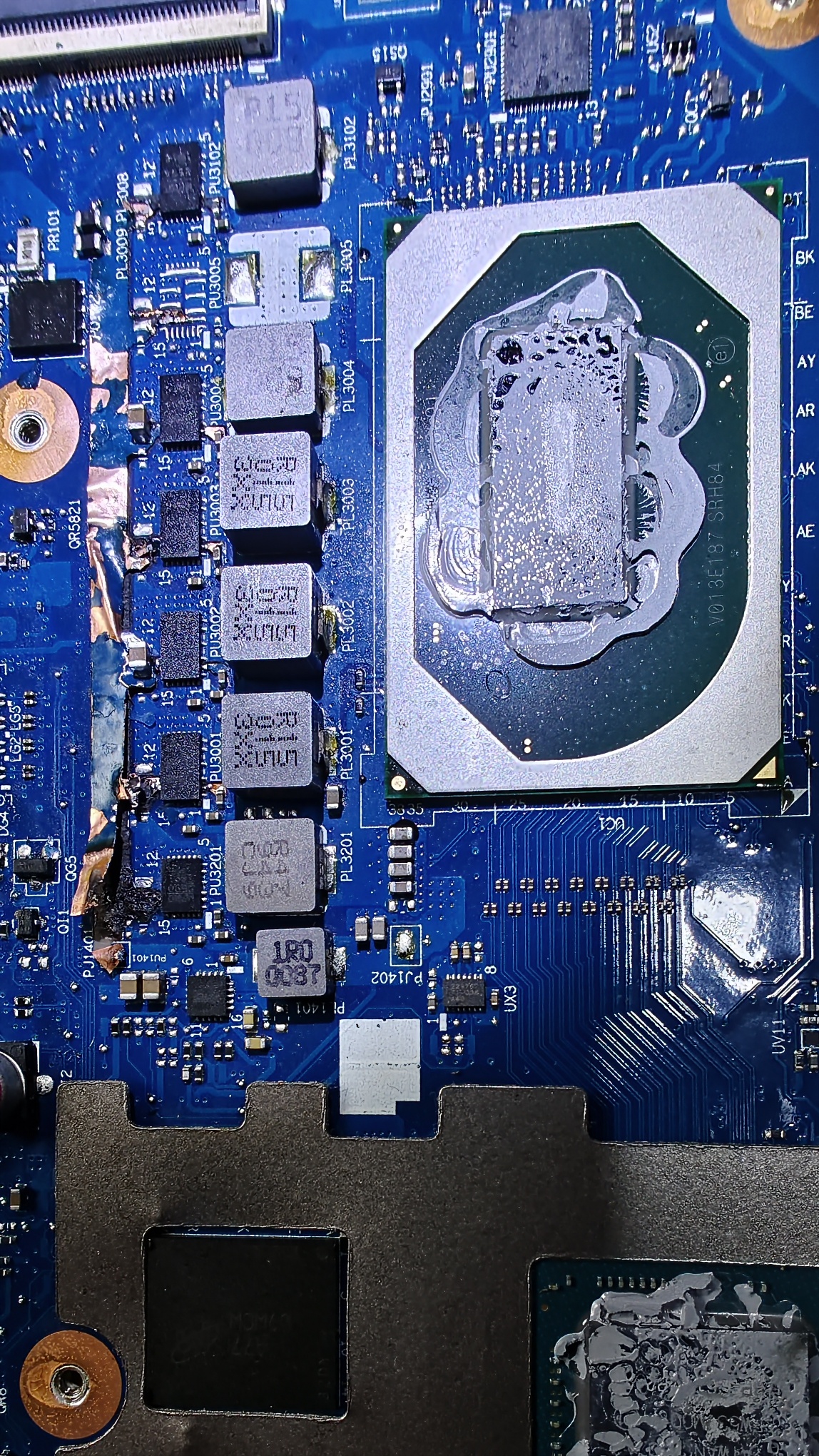

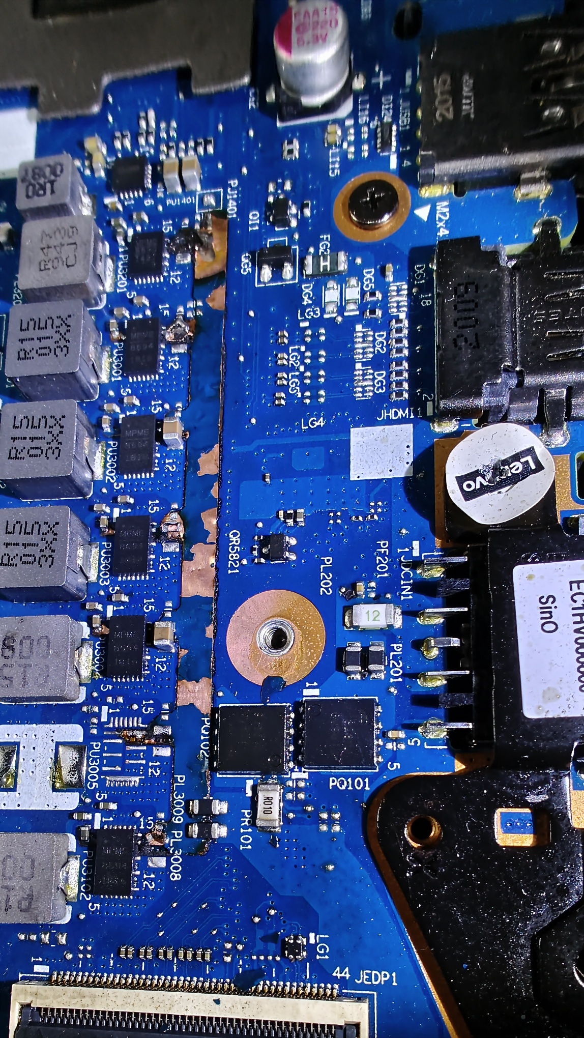

笔记本拿到手就有一股糊味特别浓 拆开之后,看到CPU供电  供电输入端 这么宽的排线都烧起来了, 后级输出端 电感中间也俏皮了, 这灰尘是堵的死死的 不留一点缝隙!!! 第一次看到烧这么厉害的!  通常都是一个芯片烧  这是一排芯片烧坏 CPU估计也挂掉了!  现在处于短路  。 发上来给各位瞧瞧  这种修下来感觉不稳定,还是让他换主板得了!
作者: xfzl    时间: 2023-12-19 14:19
看样子线路板都碳化了

作者: chengtao    时间: 2023-12-19 16:10
长见识了,跟排雷炸出来的效果一样

作者: laowu8788    时间: 2023-12-20 12:45
哈哈。这种复合管子耐高温,所以一旦烧坏,基本上板子也碳化难以修复还是以前的乌龟壳好啊

作者: fixlover    时间: 2023-12-21 18:53
风散上黄黄的那些是啥
作者: u1446993    时间: 2023-12-21 19:42
好多这样的风扇的,但是主板搞的这么严重的还是第一次,咋用的

作者: 740223777    时间: 2023-12-23 16:05
redfish133 发表于 2023-12-18 23:45
      C PU还好吗
CPU已经挂了  烧的太很咯
fixlover 发表于 2023-12-21 02:53
风散上黄黄的那些是啥
那是灰尘堵的死死的  出风口,进风口,基本上已呼死 散叶上的是灰尘
作者: 740223777    时间: 2023-12-23 16:06
chengtao 发表于 2023-12-19 00:10
长见识了,跟排雷炸出来的效果一样
通常遇见的都是少一个芯片的,没想到这一烧一排
