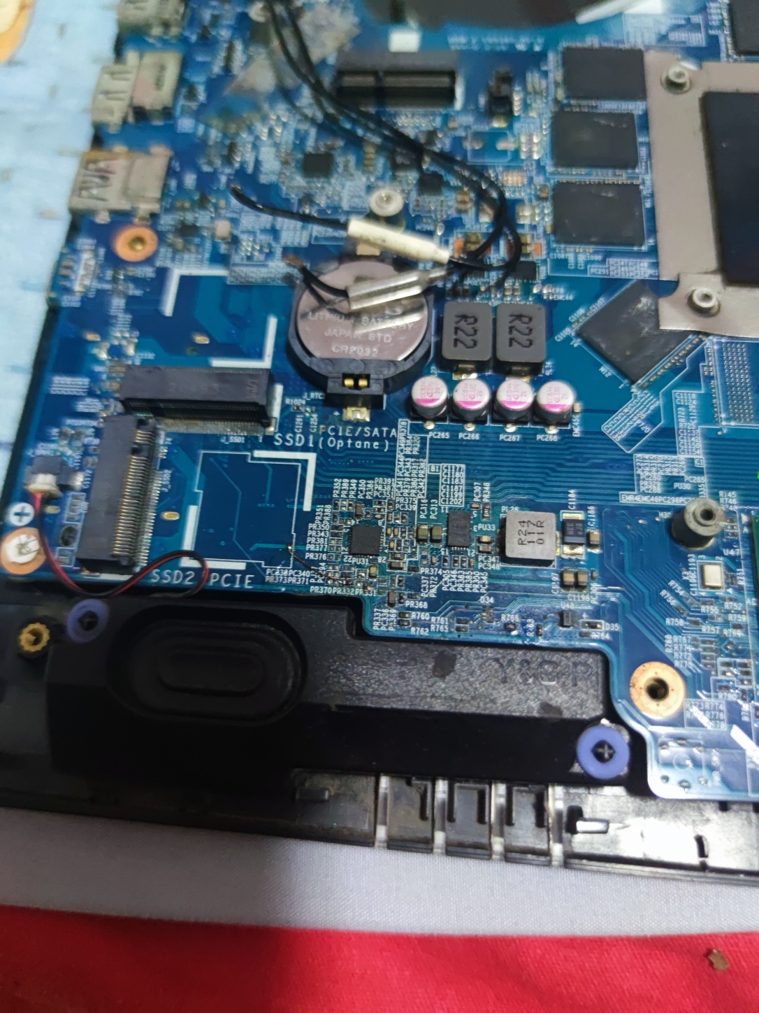

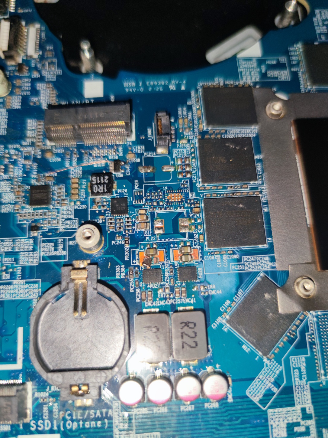

帮忙给看看南桥这样是不是就坏了,现在机器插电没反应,电源灯都不亮

你先查查电源芯片,,那个问题不大
作者: 740223777    时间: 2023-12-19 12:26
你这个公共点都短路 肯定指示灯不亮!!!图片烧糊的电容

好的感谢,我刚才咨询了秦工,他说我显卡供电炸了,让我扔垃圾桶里

先把烧坏的地方清理,然后查短路.最 后上电测试
作者: u1446993    时间: 2023-12-20 08:37
测下阻值看看~

扣了个电容不短路了,但是还是不开机
作者: VXHV3dVU    时间: 2023-12-21 21:49

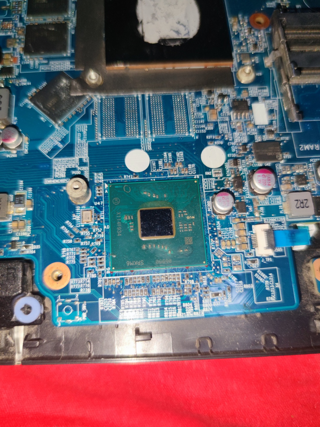

显存供电那里扣了个电容不短路了,插电后待机0.01A,电源指示灯不亮,只有3.3v供电有,按开机键电流卡在0.02a电源指示灯亮一下就灭了,量了所有供电,貌似没发现明显的短路

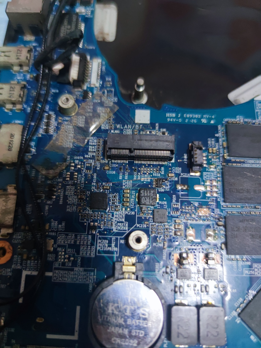

作者: 〓华伟维修〓    时间: 2023-12-22 10:03
你最后那张图片,明显看到断线了,为什么不补上?
作者: VXHV3dVU    时间: 2023-12-22 16:53
你是说扣电容那里吗?那里我看了没有断线
