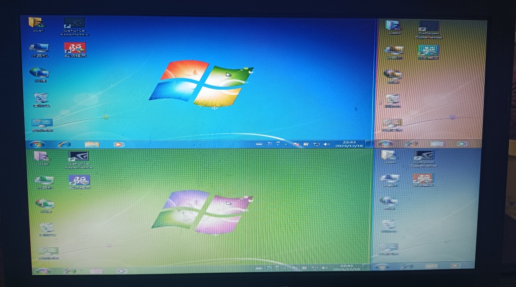

华硕笔记本A45V启动后,界面显示四块屏,重启界面同样故障,重新安装操作系统、更新驱动程序还是同样故障,请大家帮忙看一下。

有没有换过屏
作者: user777    时间: 2023-12-18 23:50
乐天天 发表于 2023-12-18 23:30
有没有换过屏
没有换过屏

作者: user777    时间: 2023-12-19 09:48
u1473770 发表于 2023-12-19 08:42
应该是屏问题
外接的显示器,显示的画面正常,

典型的显卡故障
作者: liuyuexunya    时间: 2023-12-19 14:21
估计是显卡出了问题。
作者: 刘家魅力    时间: 2023-12-19 21:43
之前修过一个同问题  忘了怎么修好了   好像是bios里改集显还是独显就好了

插拔屏线试试,遇到屏线接触不良过
作者: hydnc    时间: 2023-12-20 13:09
有可能是,屏幕排线口或者排线与主板连接口氧化接触不良
作者: u1513863    时间: 2023-12-20 22:29
怀疑显卡,风枪吹显卡十几秒上机试试

这种应该是显卡问题,不过之前也有些机器,要刷专门的屏程序的,如果屏上面的程序不对,就会四分屏
作者: zhuxiaolan    时间: 2023-12-21 15:27
码片重新刷就可以了
