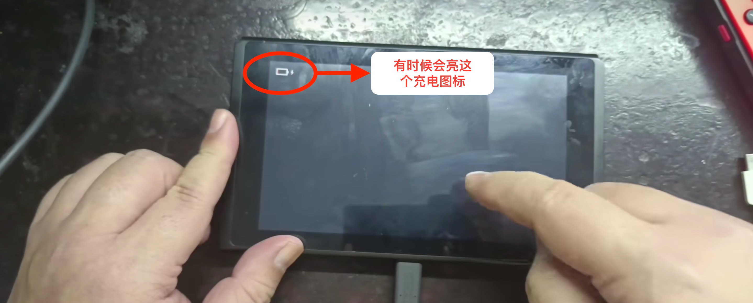

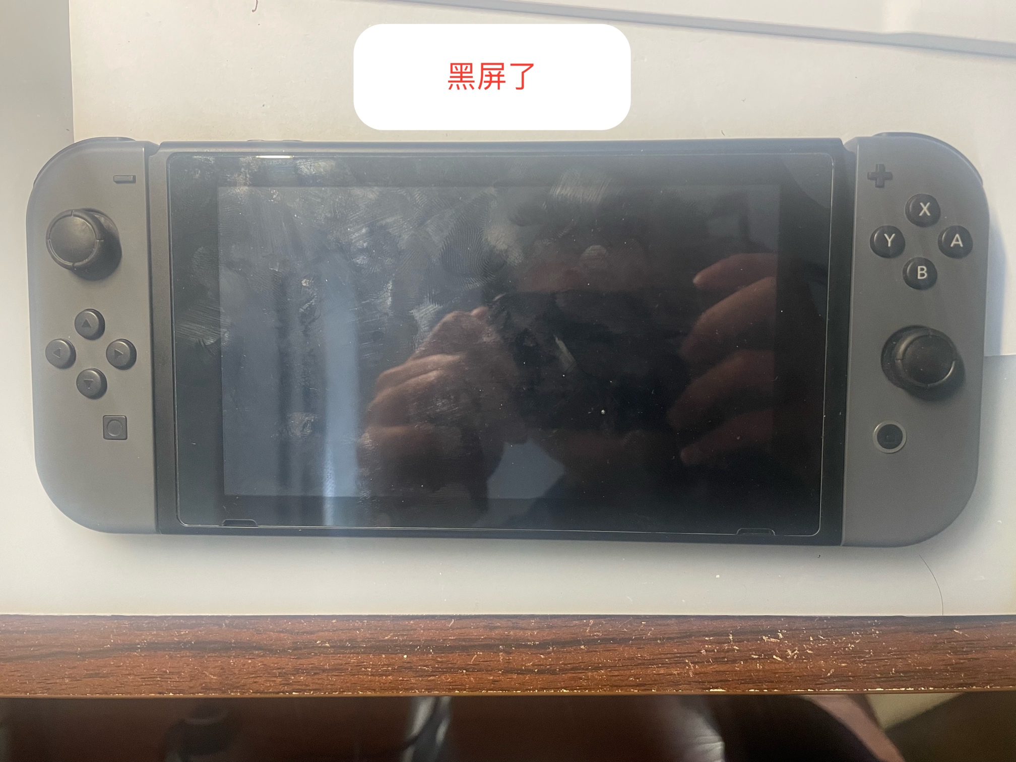

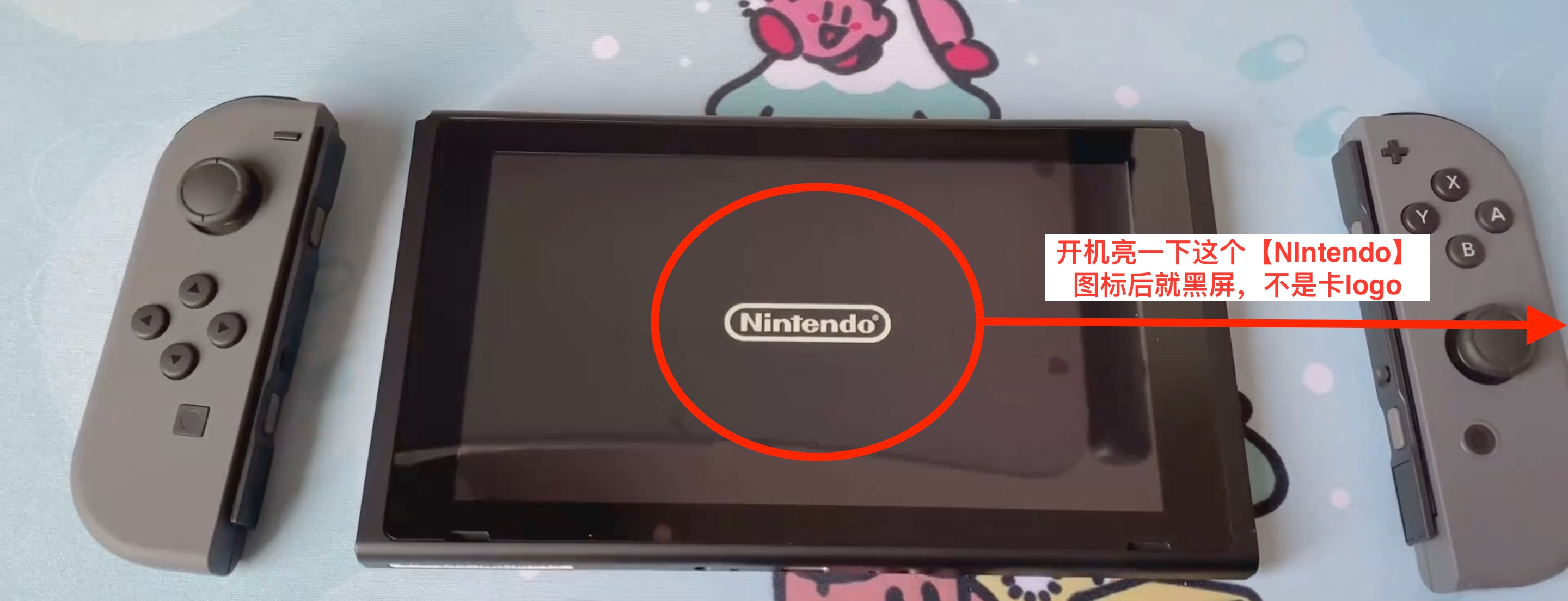

两周前我收到一台普通版的机器、用户描述故障现象为放在底座上一段时间没有玩、前几天打开机器升级了下系统就不开机了。具体现象为开机亮第一个logo后黑屏(不是卡logo)、插上充电器有时候左上角会出现充电图标、但是怎么充都是不开机的。

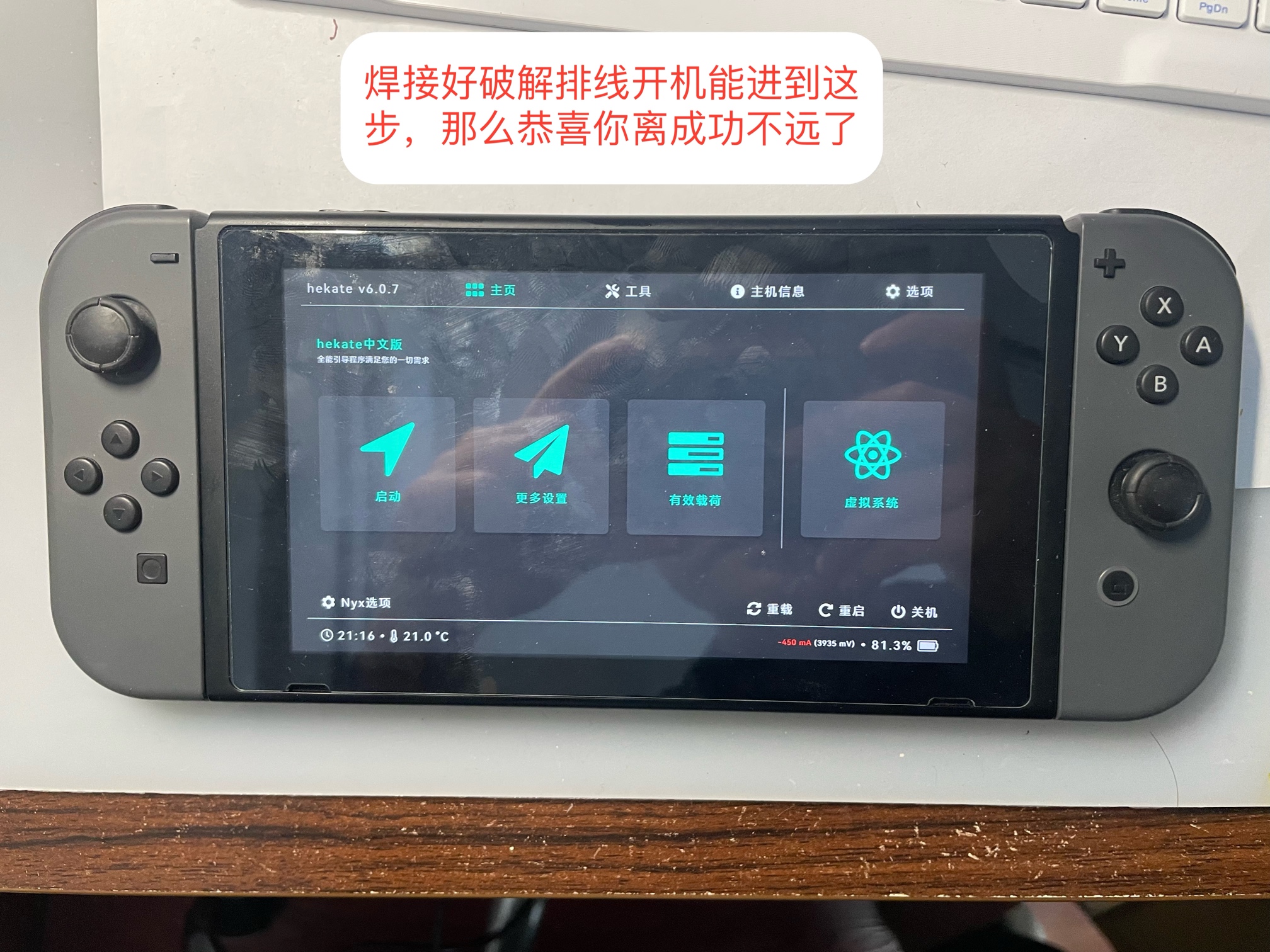

1.机器一段时间没有使用更新系统后出现开机亮第一个logo然后就黑屏(注1:不是卡logo、卡logo的判断思路是另外一种)、插充电线左上角可以亮充电图标但是怎么也进不去系统的时候、可以尝试自己焊接一套大气层pojie排线看看能不能进入大气层bios(注2:前提是你的手工要过关不然cpu电容直接干废、从来没做过的朋友建议找人搞一下这个正常价格撑死200、我这边是被宰了给大家看个笑话)、如果可以正常进入大气层bios那么可以证明机器的硬件99%是没问题的、你接下来要做的就是想办法救砖、也就是给机器重装系统。本次的故障就是机器升级变砖然后救砖
关于怎么重装这个点是这个解决故障最关键的一环。我已经悄悄地研究过了、我被宰的时候看的那个操作过程非常繁琐、涉及到什么底层代码反正就是一大堆步骤、网上暂时也没有很系统的教程(可能是我没有找到)、所以这个环节可以说是能卡住一大片人。但是后来我去问东问西听说只要进入大气层bios后直接进入本机真实系统再重启即可解决、大气层系统包要用17版本的。这就非常容易了、你只要动动手指点点就行了、省去了一大堆令人摸不着头脑的事情。不过因为那个故障机已经修好我没法再去验证这个方法的可操作性了、如果大家碰到类似的问题可以用我写的方法赌一下、你自己会用电烙铁焊接的情况下试错成本不到100别小看自己这可是人家报价300的维修技术哦、不知道怎么做可以私信我。
