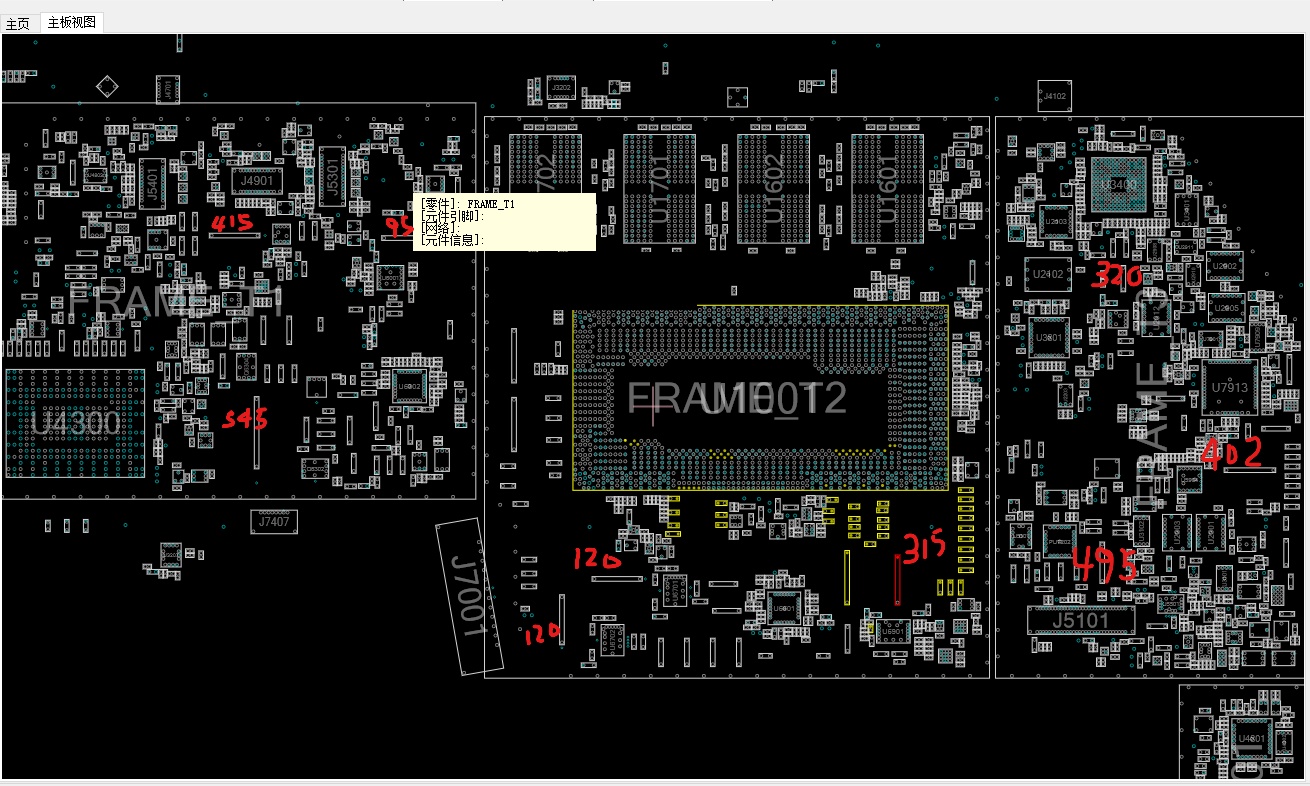

主机为surface pro6,原的cpu,不发出s4,修复后,触发掉电,触发后,可以发出内存供电和核心供电,大概1秒掉电,万用表可以测出电压,拆掉bios后,所有供电都能发出来,核心的vccgt1和vccgt2都有供电,不掉电,更换过EC和加焊cpu无效,怀疑cpu坏,后续找了之前一个我认为主板有问题的,cpu好的,更换cpu后,触发依旧掉电,怀疑cpu供电芯片坏,拆了cpu供电芯片装上,当时触发是三秒后掉电和原来的1秒掉电,有点差距,第二天再尝试触发,发现所有供电发出,缺了一个vcc GT2的供电,这种大概是什么问题,这个cpu好像原来就是触发时候,vcc GT2的供电不发出,没修好,才拆了cpu,这个主板是不是最先的故障就是cpu的供电芯片损坏??因为这个cpu供电芯片好像有程序的。也有可能程序损坏。
作者: wwerf    时间: 2023-12-18 21:56
图用错了,图是pro7。
作者: laowu8788    时间: 2023-12-19 08:20
S4是如何修复的?EC问题还是?你这一通折腾,很难判断到底哪里出问题了。
作者: wwerf    时间: 2023-12-19 08:22
EC都换了。
作者: mfksxx520    时间: 2023-12-19 18:21
电路图上是坏有时序?
作者: wwerf    时间: 2023-12-19 20:18
mfksxx520 发表于 2023-12-19 18:21
电路图上是坏有时序?
有电路图,有时序,第一颗cpu,触发掉电,所有时序都出来了,换了cpu后,核心供电2不发出来了。第一个掉电的问题,经常修微软的话,应该会知道哪里问题,这好像是个通病
作者: laowu8788    时间: 2023-12-20 10:26
wwerf 发表于 2023-12-19 08:22
EC都换了。
那管什么用呢?也不知道你换的ec是不是好的,或者焊接有没有焊好。各种可能因素太多了
作者: laowu8788    时间: 2023-12-20 10:27
我没记错的话,s4s5都不是ec发出的吧,它只是通道ec而已。这两个信号一般都是 +3.3alw上拉得到的。
作者: wwerf    时间: 2023-12-20 14:45
s4是cpu发出来的。3
