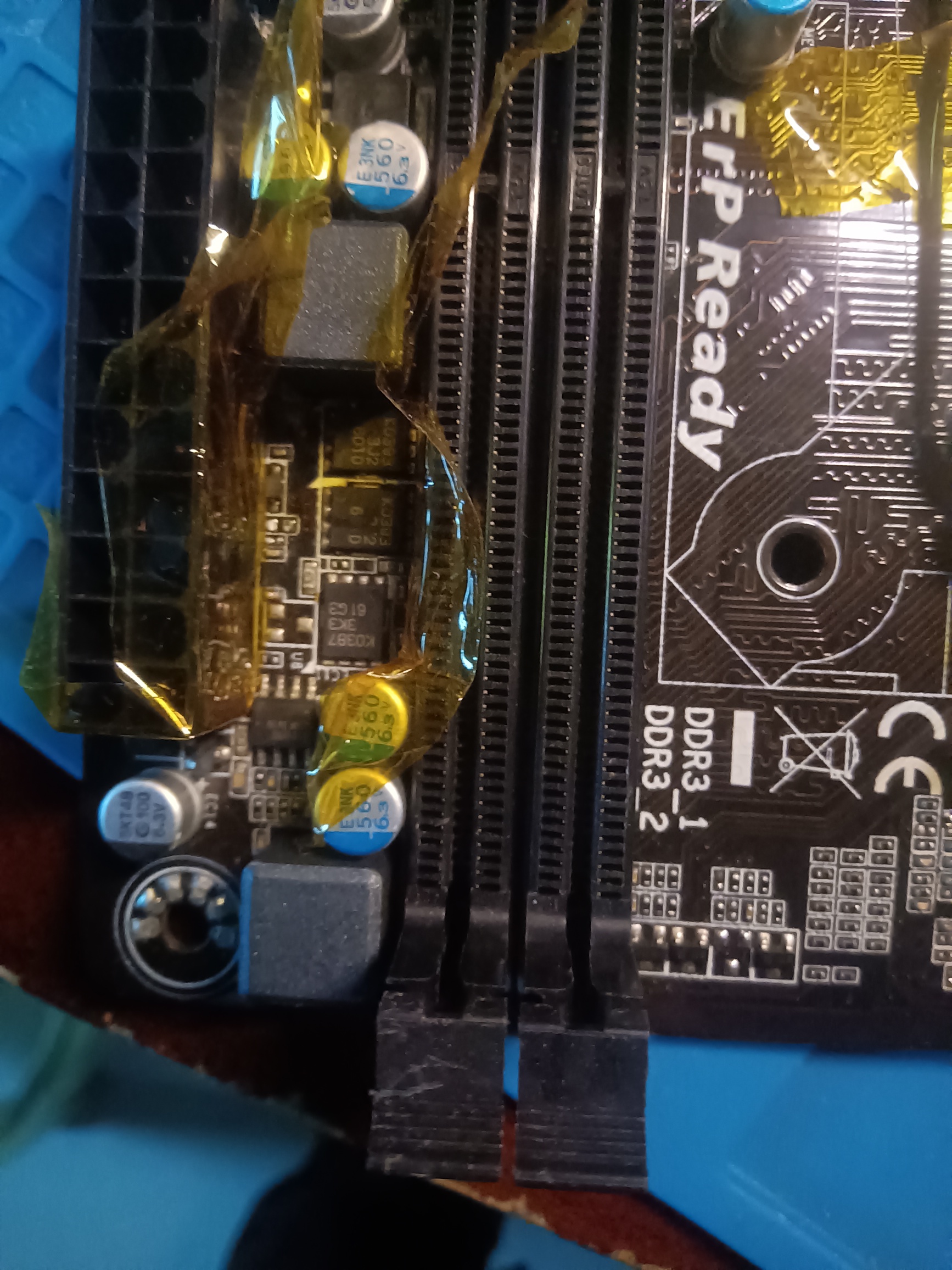

请问大家这种地方的电阻电容怎么搞的你们,一吹没有多久槽子就化了。
作者: chengtao    时间: 2023-12-18 09:15
用铜皮或者铝皮弯个u型槽子,反扣在插座上,能有隔热作用
作者: ccz    时间: 2024-1-4 08:55
使用下加热方式,很轻松的
作者: 在下人称小马哥    时间: 2024-1-5 01:05
锡箔纸贴住吹,高温快拆
