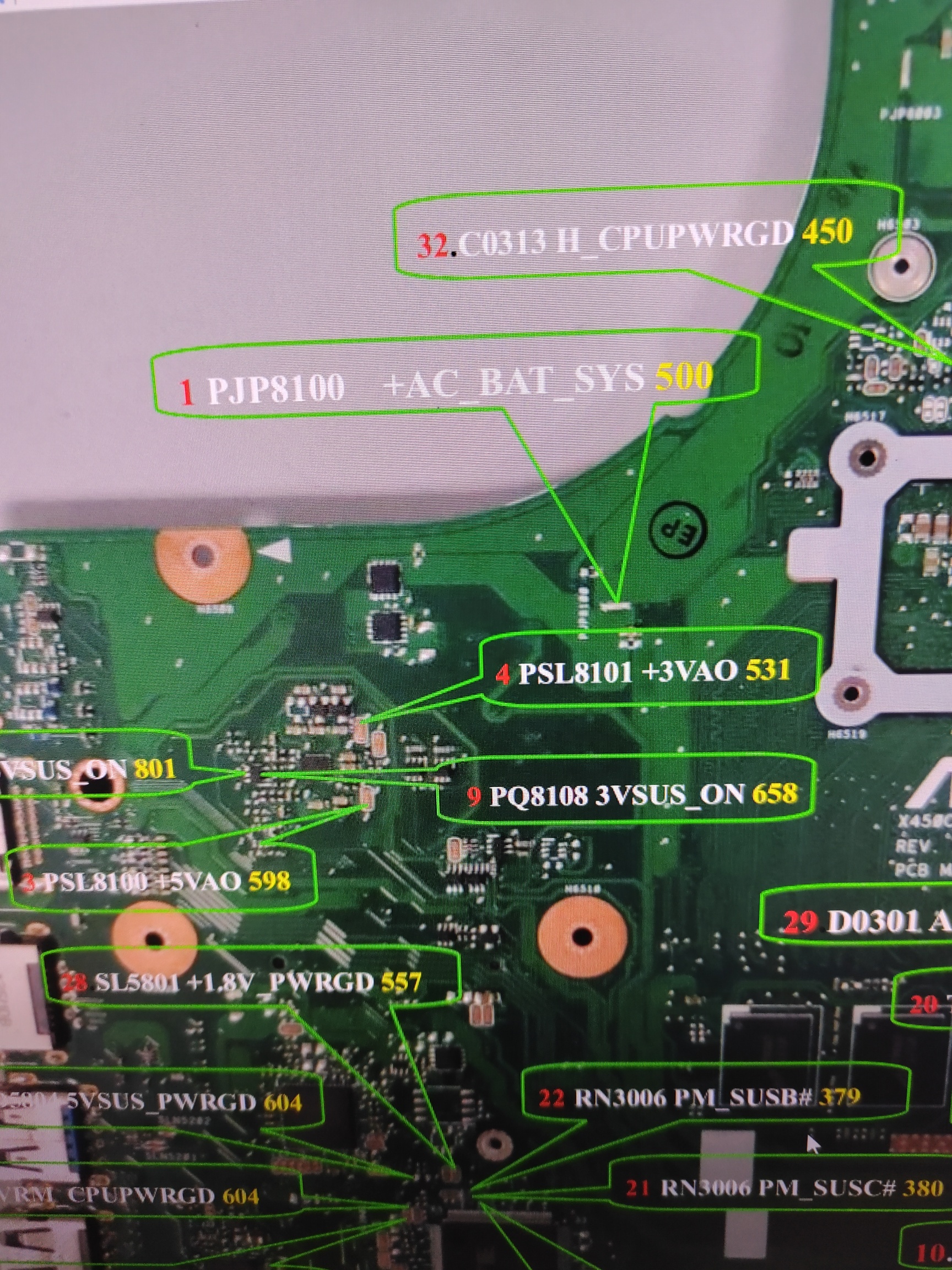

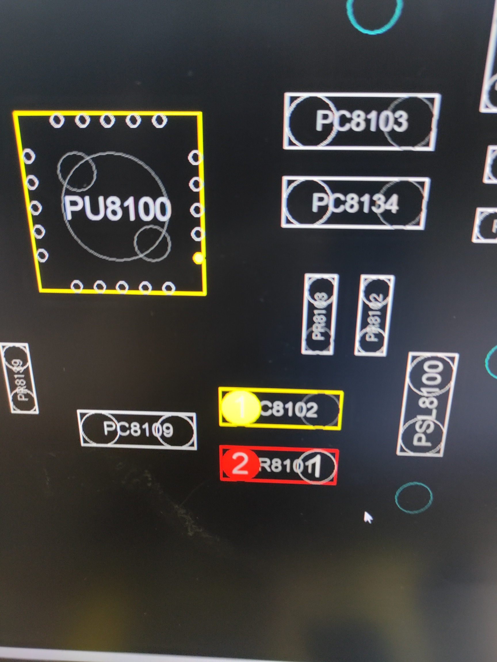

华硕x450cc 无5v 3v输出
查pr8101两端是不是19v 我这个是被电容拉低了,拆了就好。3vao应该是out的意思 这个芯片输出3va
