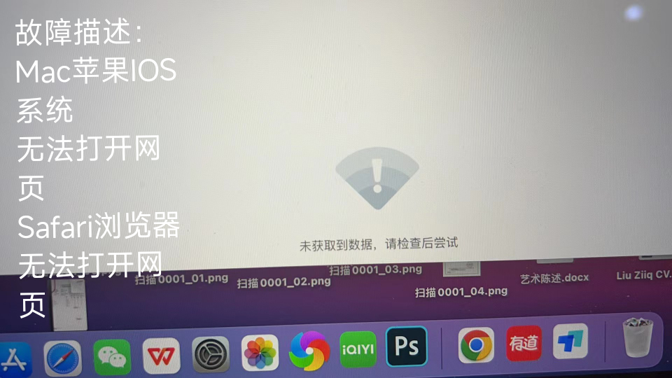

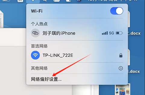

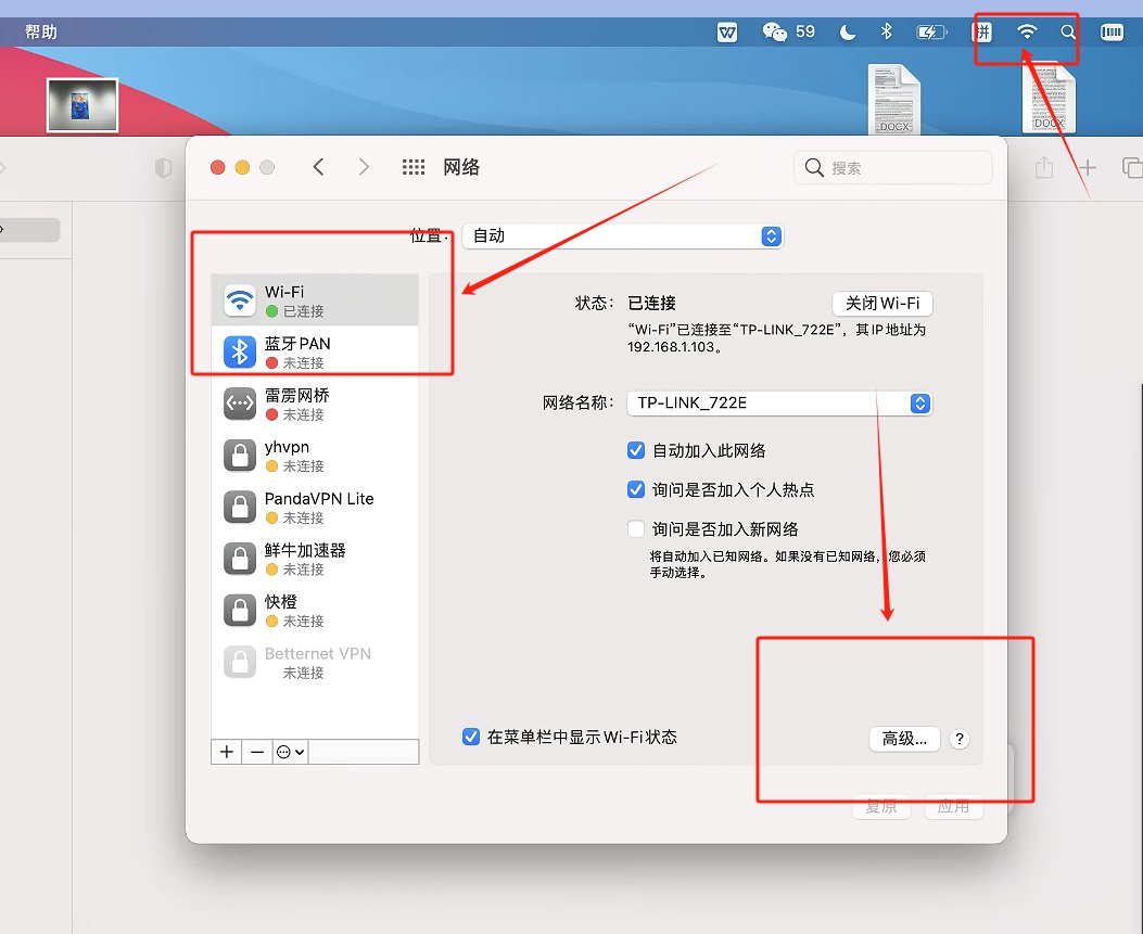

关于苹果系统Mac IOS一次网络故障维修
详细如下操作,分享维修案列
总结故障:代理设置问题,看到是本地127.0.0.1就有问题
取消全部代理解决故障,维修成功!!!
