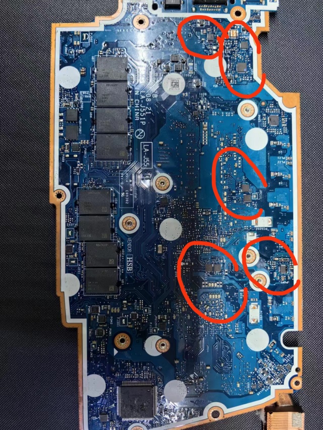

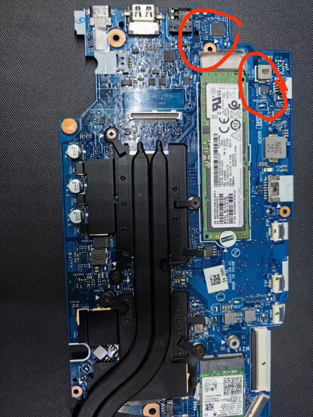

标题: 联想LA-J551P,LA-K321P两款主板5V短路通病一般烧坏芯片位置
板号LA-J551P  5V短路一般烧坏芯片位置
板号LA-K321P  5V短路一般烧坏芯片位置小贴纸贴的位置

作者: 13419106269    时间: 2023-12-15 09:28
没标注完,还有转换芯片坏

作者: 皓轩    时间: 2023-12-15 11:17
13419106269 发表于 2023-12-15 09:28
没标注完,还有转换芯片坏
修好过了段时间发的,有的忘记一两个忘记标了

作者: 天涯为客    时间: 2024-8-13 19:37
转换芯片和内存旁边的那个供电芯片,这款机器主要烧UT1 UA1 U10 UC5附带着PU251 U9最坏就是CPU
