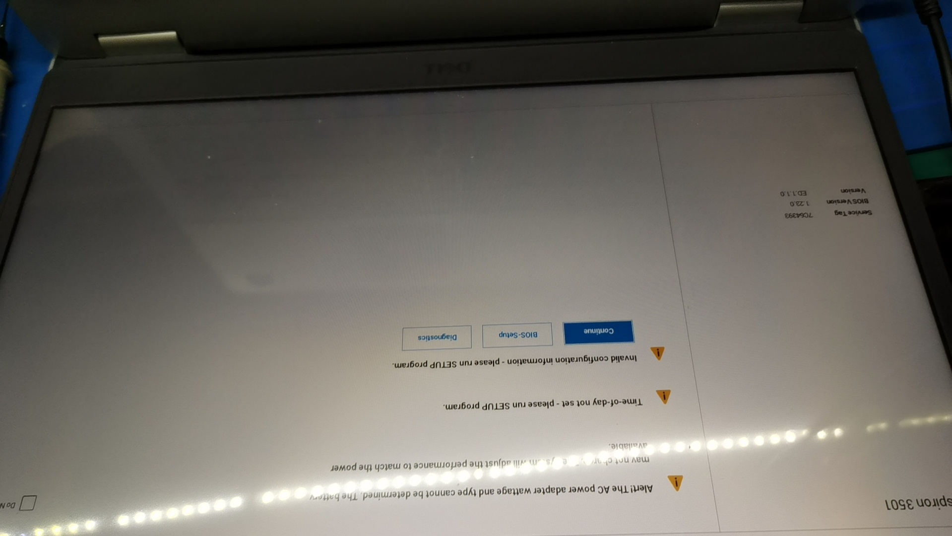

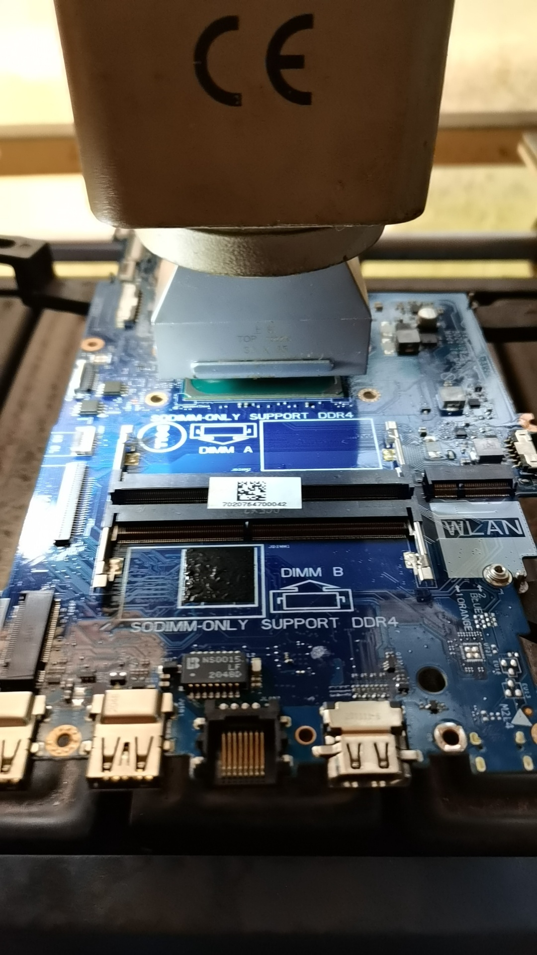

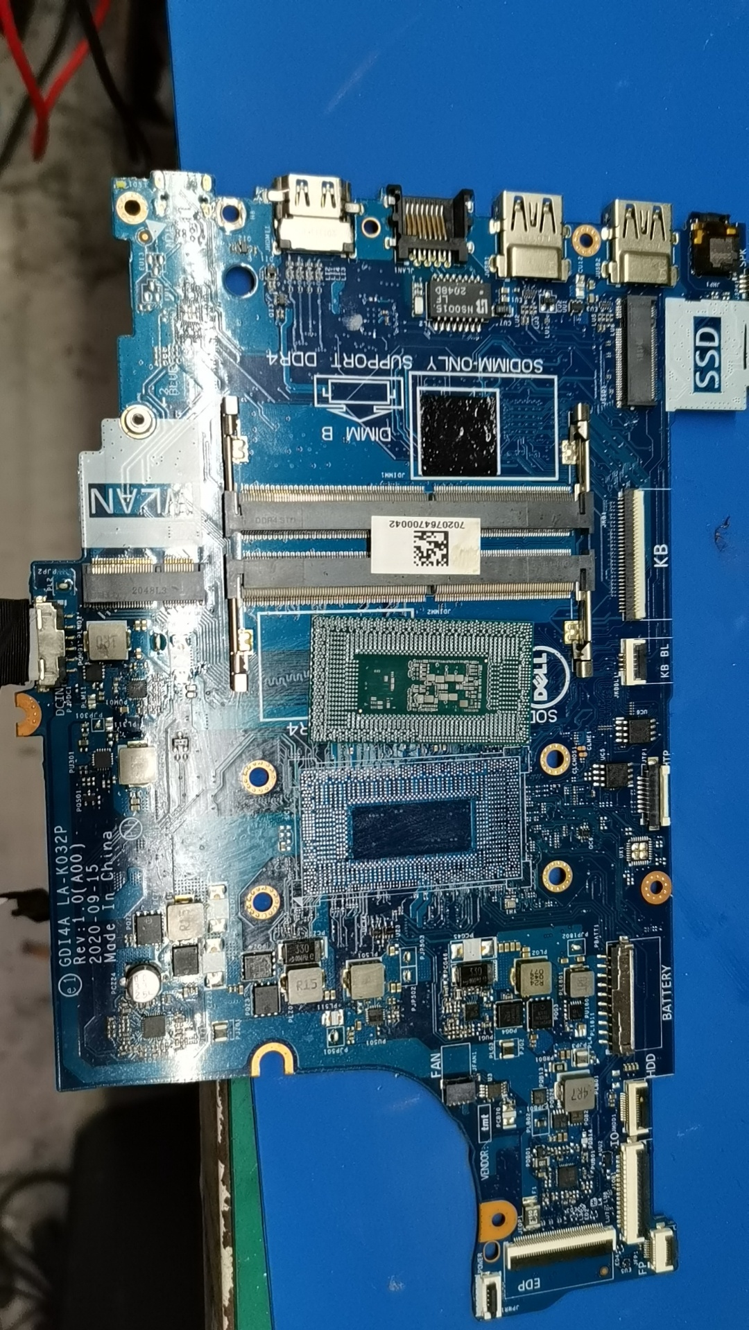

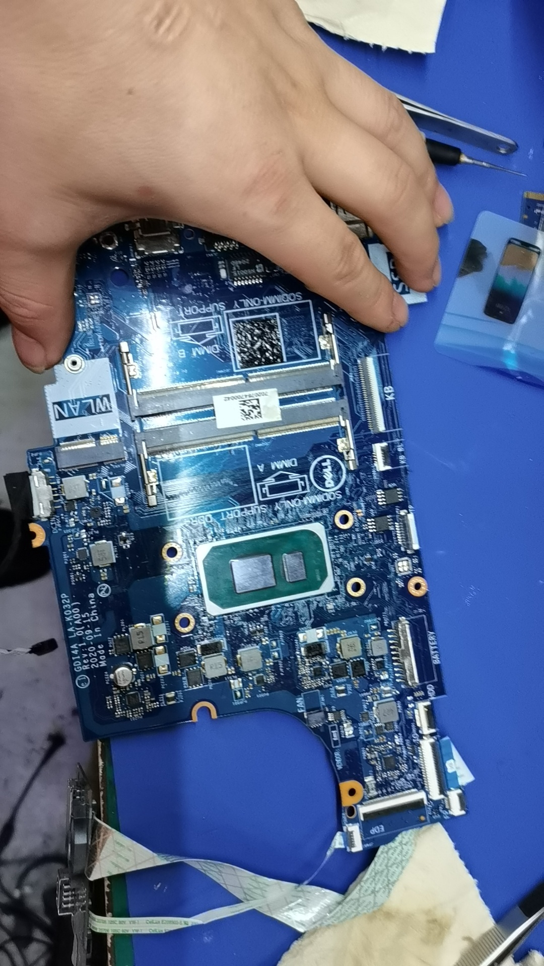

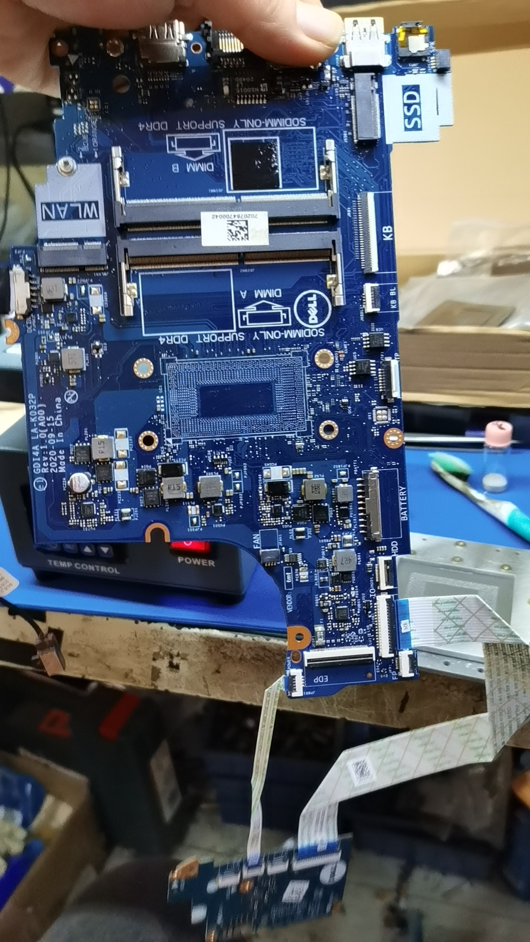

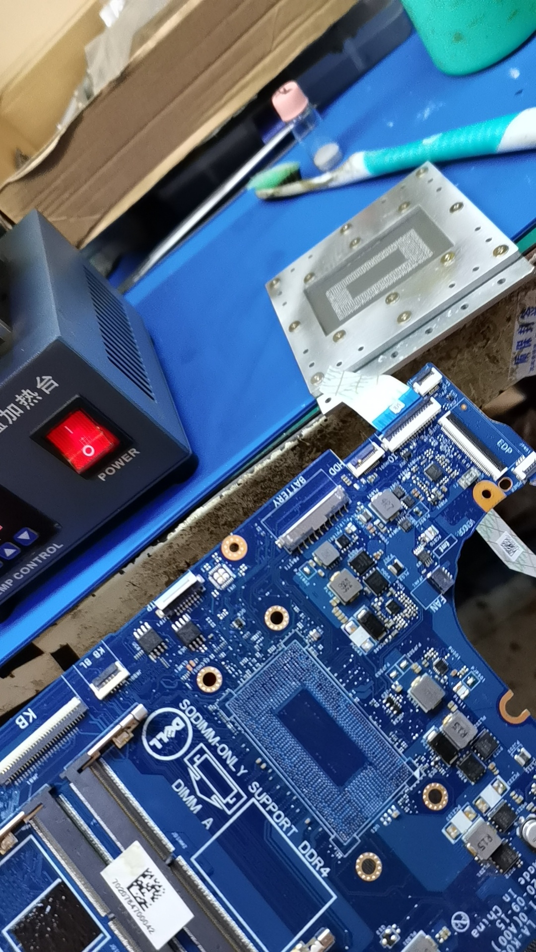

戴尔笔记本摔了之后有时能开机有时不能开机怀疑CPU问题,报价客户同意后取下CPU发现CPU下有掉点,补点重值CPU之后装机测试OK

大哥用的不是BGA在重植?
