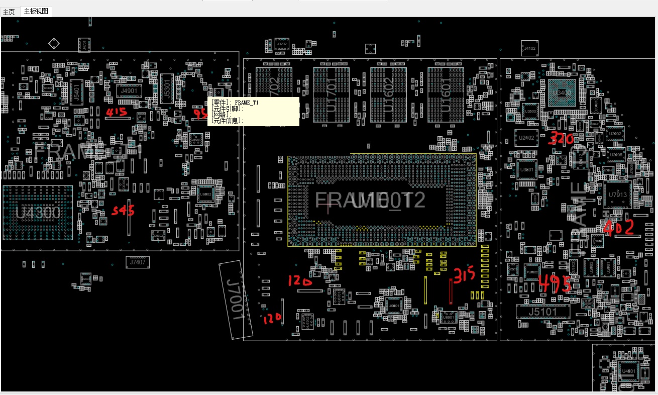

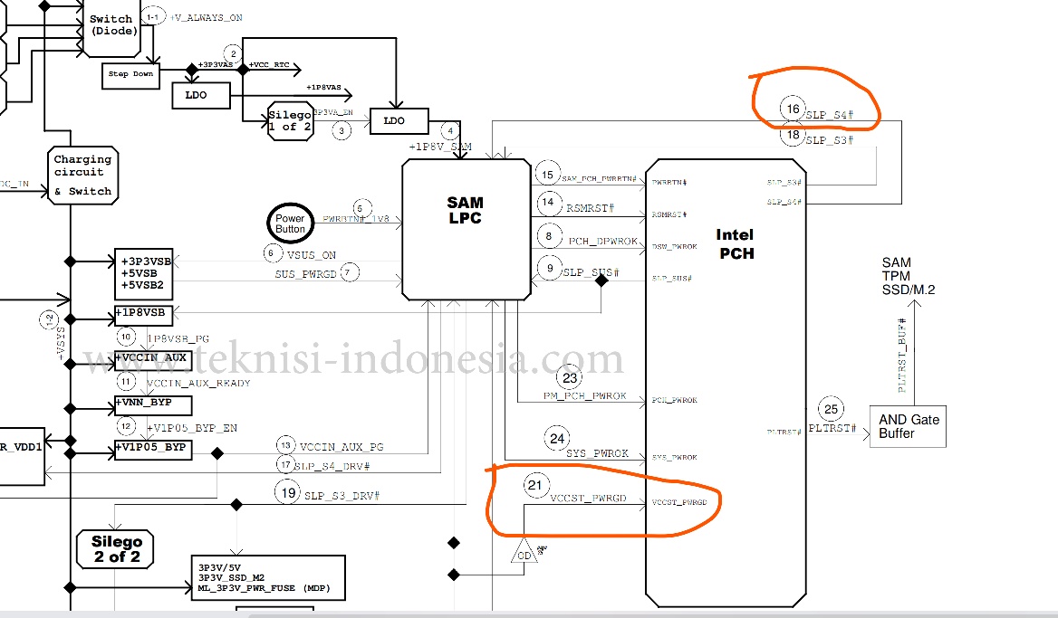

原机的bios,可以触发到21步,以为是bios问题,后刷别的BIOS,都是不出s4,测试vcc in,的对地阻值有350左右,这个是不是偏大了??核心的供电,不是应该稍微小一些的吗。是不是又cpu坏了?
作者: wwerf    时间: 2023-12-14 20:02
说错了,是315那个。
