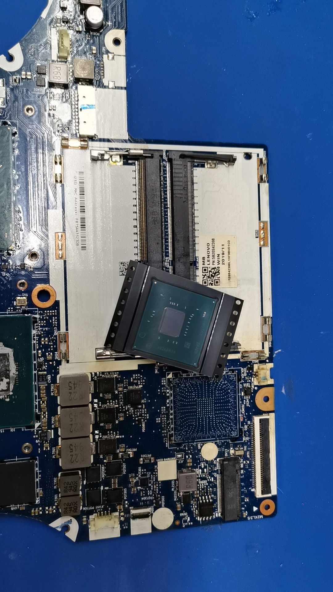

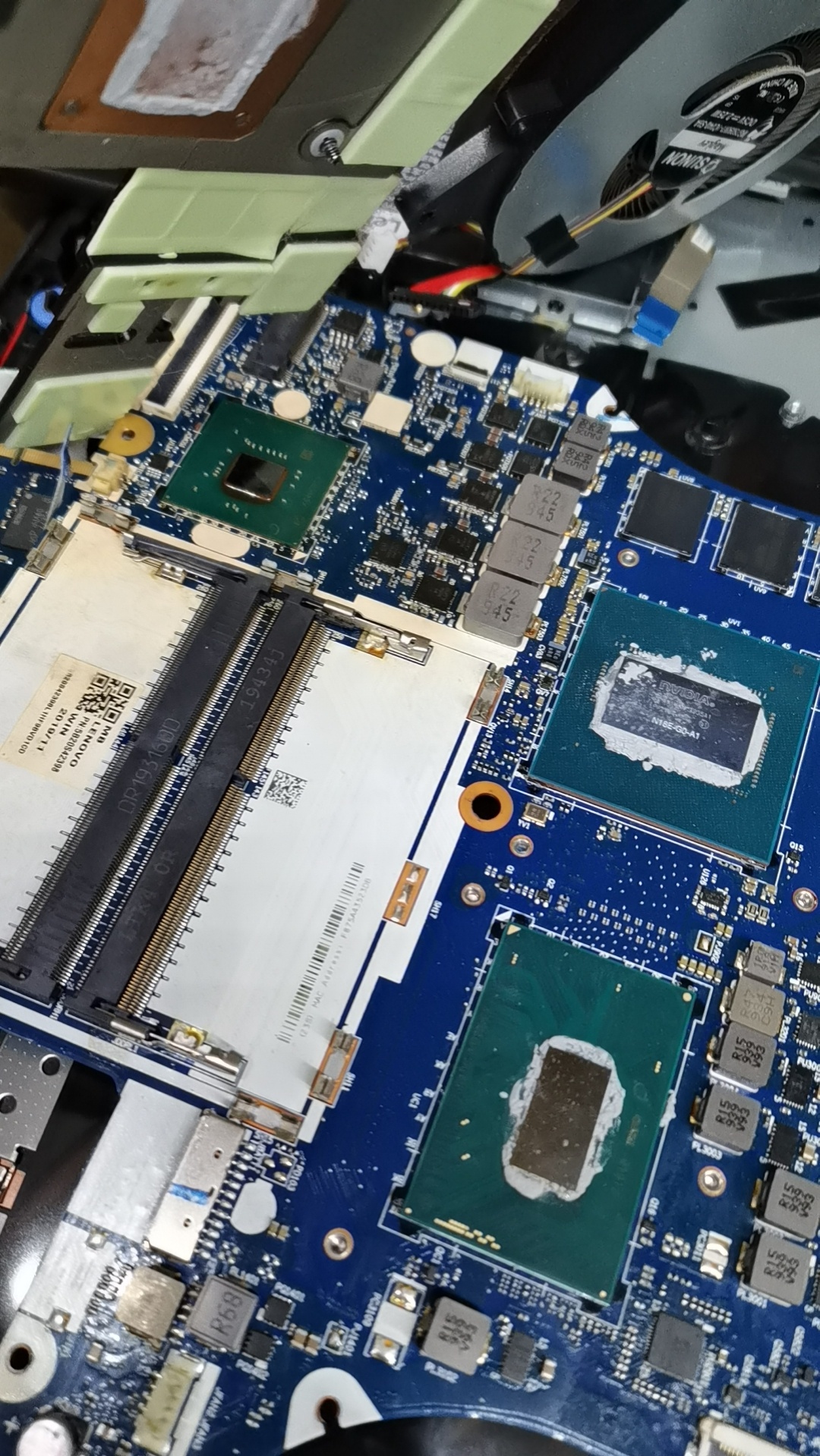

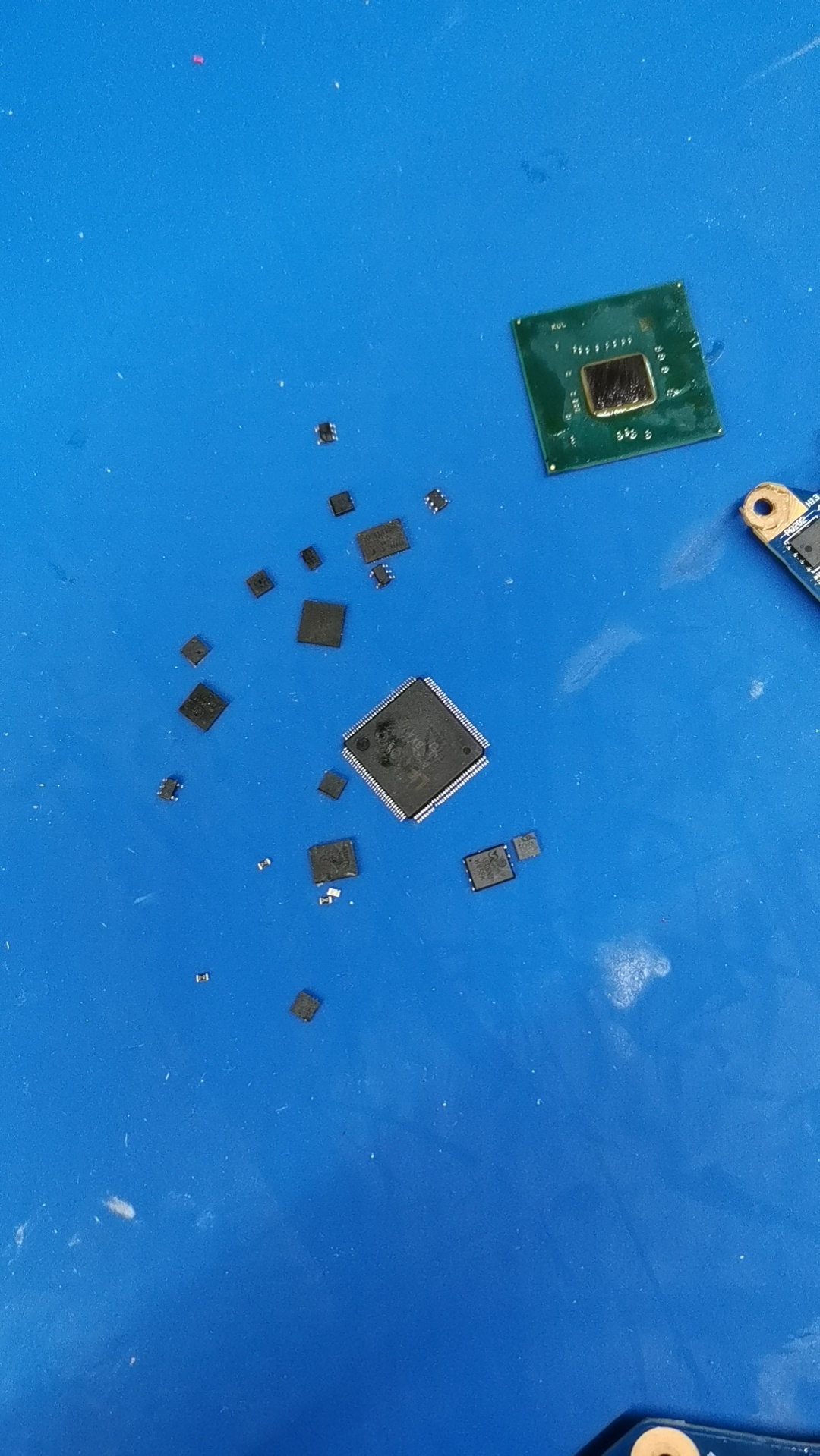

接到一台同行送过来的笔记本联想Y7000拯救者版号NM-C221接上电源大电流,拆机之后发现很多地方被动过很多芯片被拆过,打组织19V短路,3V 5V短路给直接给客户报了换桥,订料板EC的价格如果客户不同意就放弃,报价后客户同意之后开始找烧坏的地方排查后发现烧了很多芯片跟电阻拆桥的时候发现桥被上家拆了之后随意焊上去了而且桥下面还掉了好多个点,补好桥的点后开始订东西如图
东西到了之后开始补件安装EC,补好芯片跟YC之后通电发现待机正常按开关之后有跳变,开始安装桥,装好桥之后通电开机0.4发现没有CPU供电,就随意量了一下电压发现3V5V内存供电转换3V5VS CPU预设电压VCCSA都有就是没有CPU供电没想那么多以为订的桥不行就继续订了一个
第二个桥到了之后装上发现开机还是0.4之后好好排除了一下发现内存的2.5V供电没有,经排除发现芯片开启之后0.5V看图纸排除后发现是一个1.05V装换芯片拉低换好之后通电开机电流唰唰的上去了直接亮机,客户要的比较急测试功能没问题之后通知客户取走了,结果取走当天客户回家用一会就黑掉了之后不开机,拿过来之后开盖拔掉电池后又开机了,也是之前大意了,发现两个风扇有不转,测试发现两个风扇全烧了他是5V的风扇我们刚好有现货直接换好之后跑鲁大师OK就给客户取走了,结果客户拿回去之后用了几个小时又黑了能开机不显示,经商量放这里修好后测试两天,拿过来之后又能开机,用几个小时后又黑了,开机电流只有0.245左右拆下之后又正常,来来回回拆了6,7次主板终于找到故障是3V5v转3VS/5VS转换芯片坏有开启5V有3V没有换好之后测试两天正常之后给客户取走了
