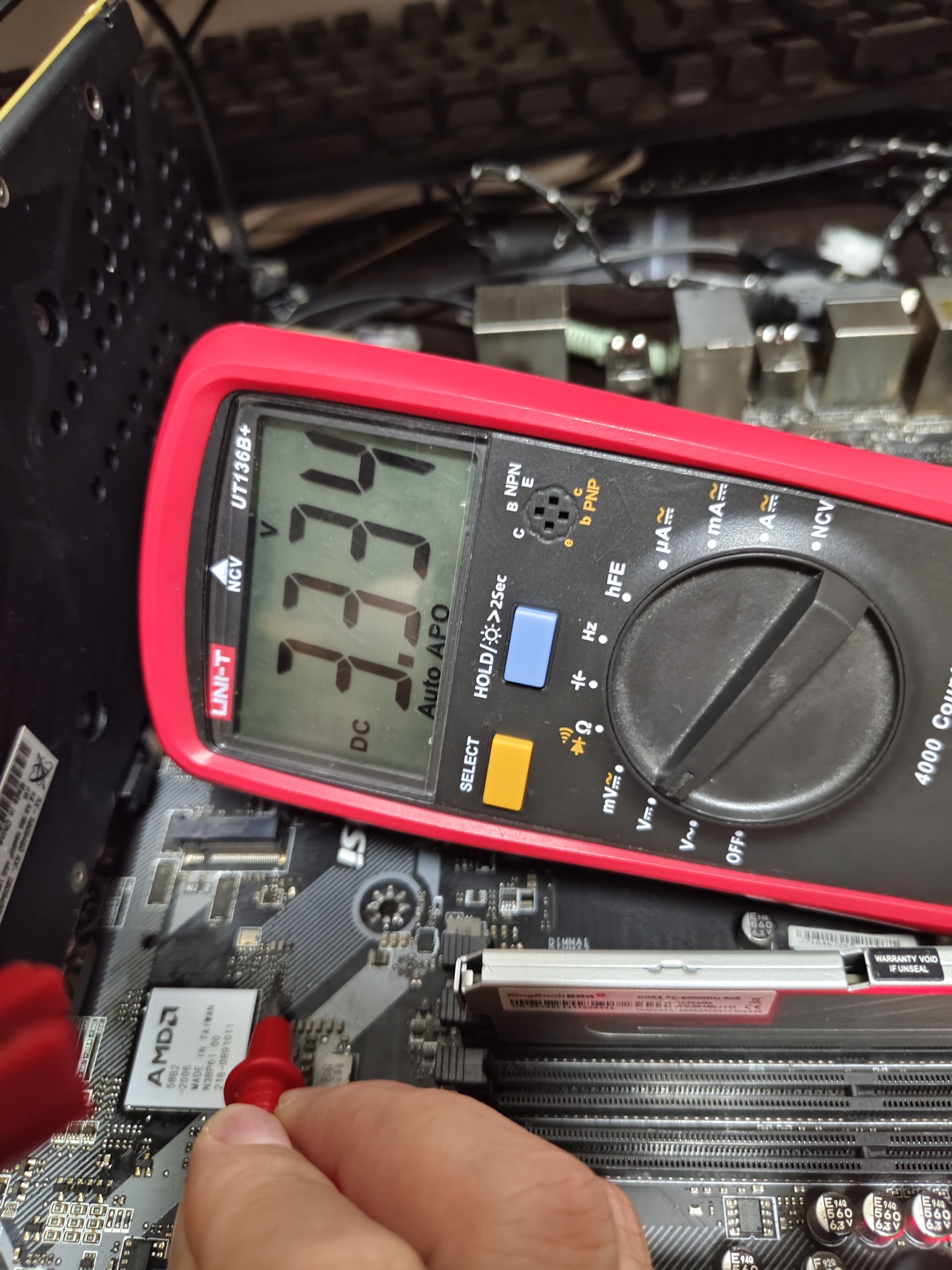

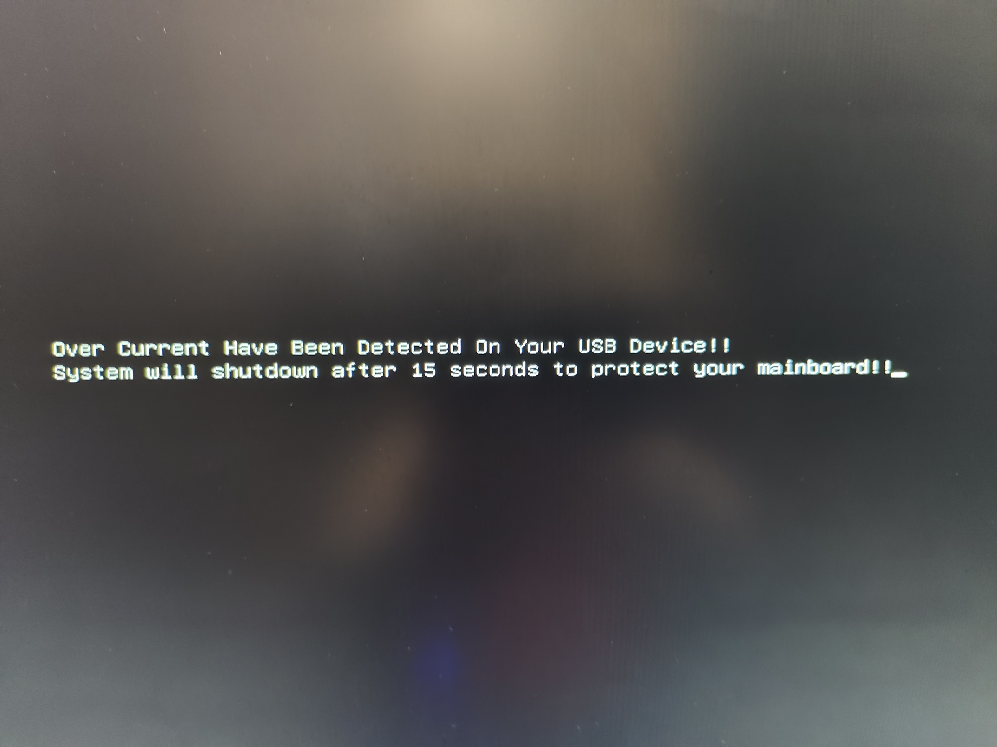

一个b450主板故障15秒关机,看到这个故障一般都是想着要秒杀了
15秒关机就是oc检测不对,捡钱一样,

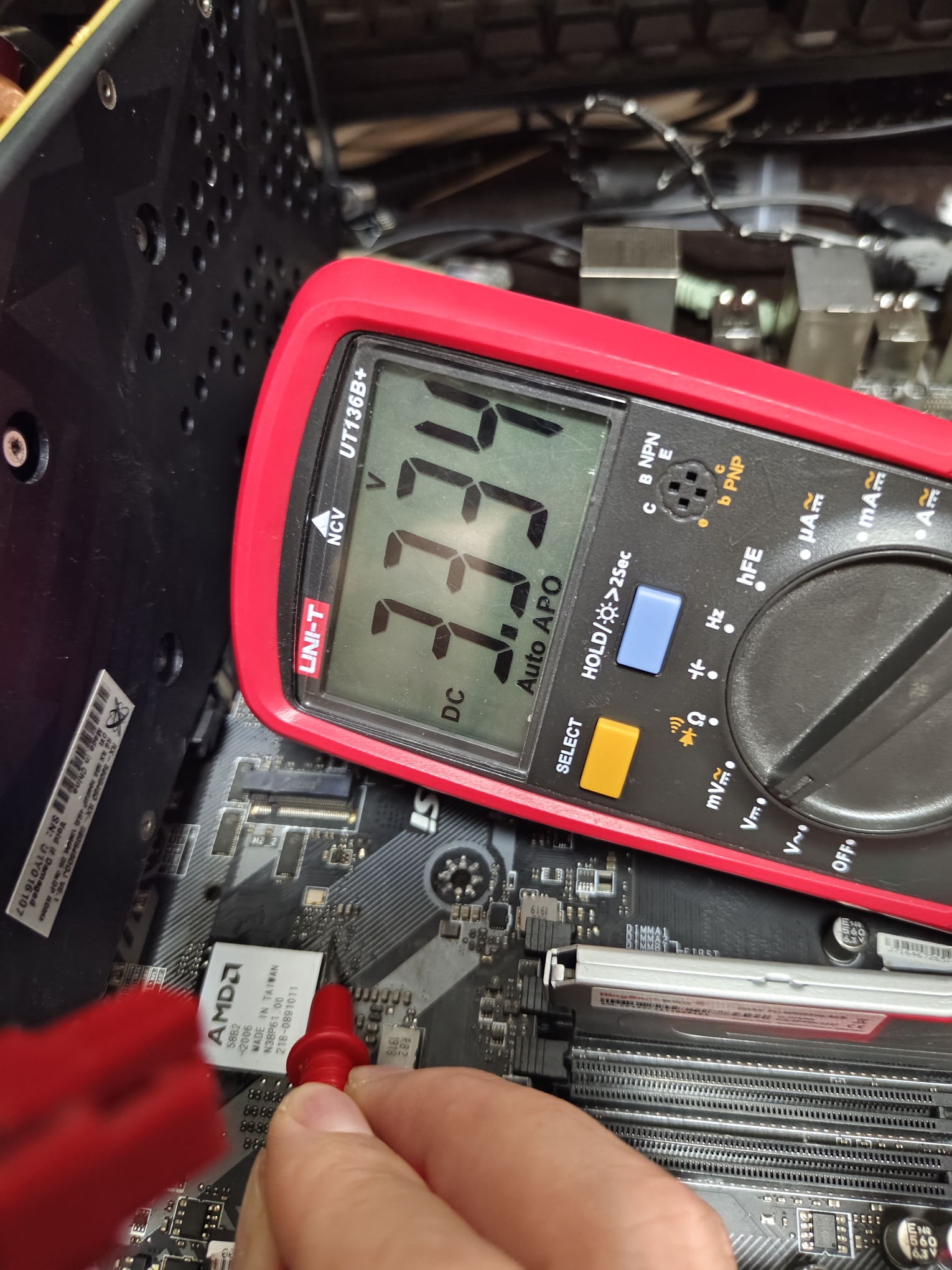

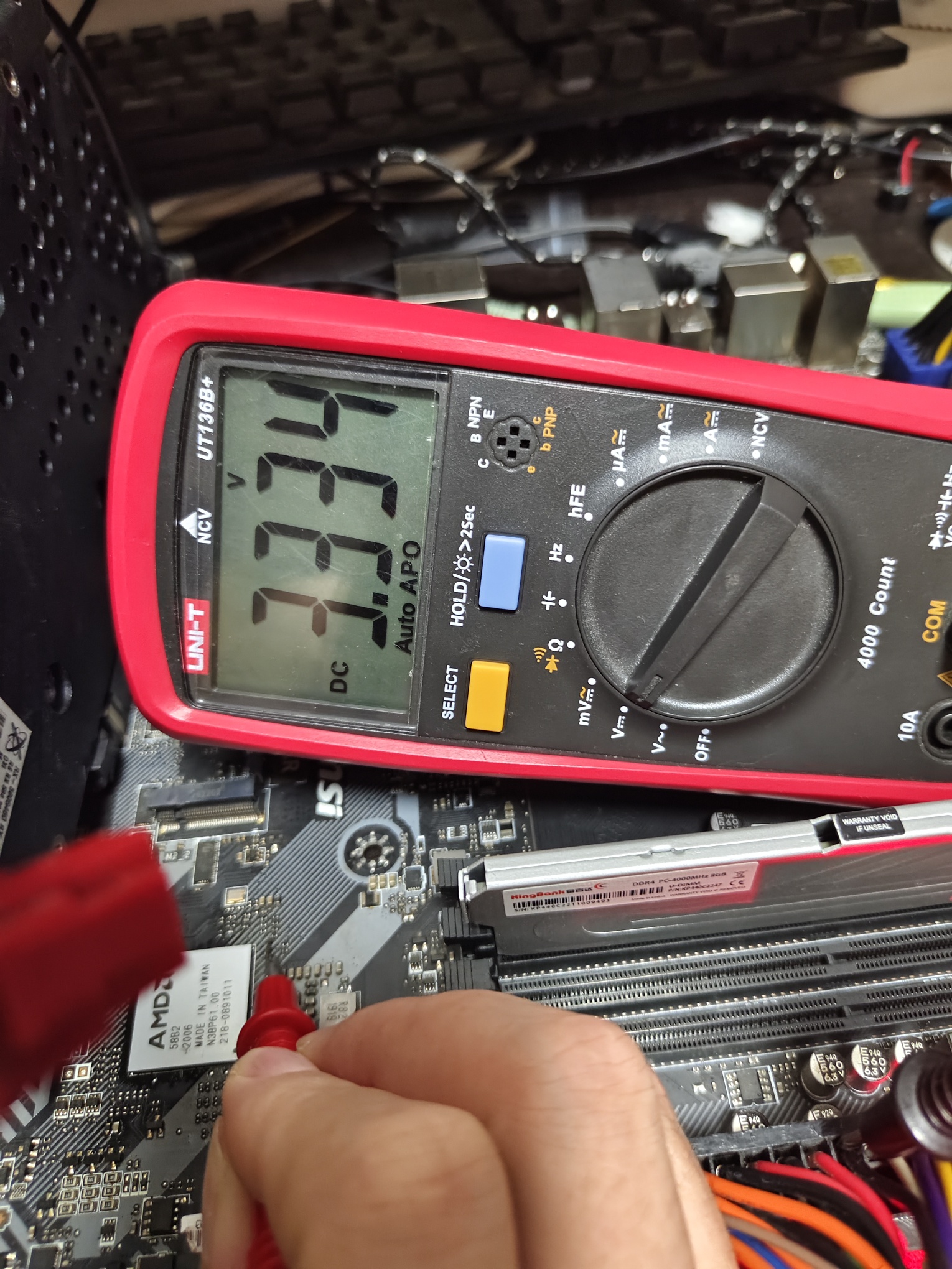

测量南桥各个oc检测电压3.3都正常

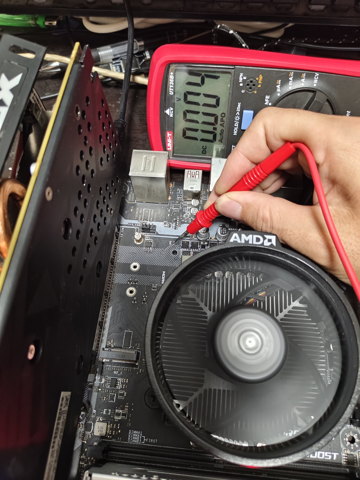

然后再测apu的oc检测0v也正常
这下懵逼了,oc检测电压都正常,不知道哪里下手了,CPU的oc检测有4个针脚,每个针脚测量都没有开路,CPU是好的,那就只有南桥了,测量南桥各个oc阻值也没有开路,阻值正常,难道南桥坏?
于是换南桥,拆掉南桥还测量了各个oc电压到南桥焊盘的点都没有断线
换好南桥故障还是一样,这下真没办法了
然后这个板子陆陆续续折腾了两三天,突然有一次开机没有报15秒关机了,然后想换个U试试又15秒关机了,再装回原来的u也是15秒关机,期间什么都没动,就换了个U
再次测量CPU座的4oc个针脚,没有断线,用洗板水刷一下几个针脚还是一样
但是从刚才那次没有报错来判断故障就是出在针脚上。
用风枪给几个针脚加焊一遍完美解决
可能就是针脚有虚焊,但是又没有完全断开,不装U不受力情况下不断线,导致多次测量都是正常的
