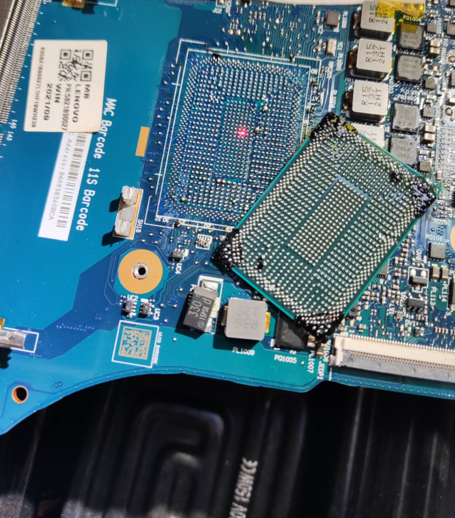

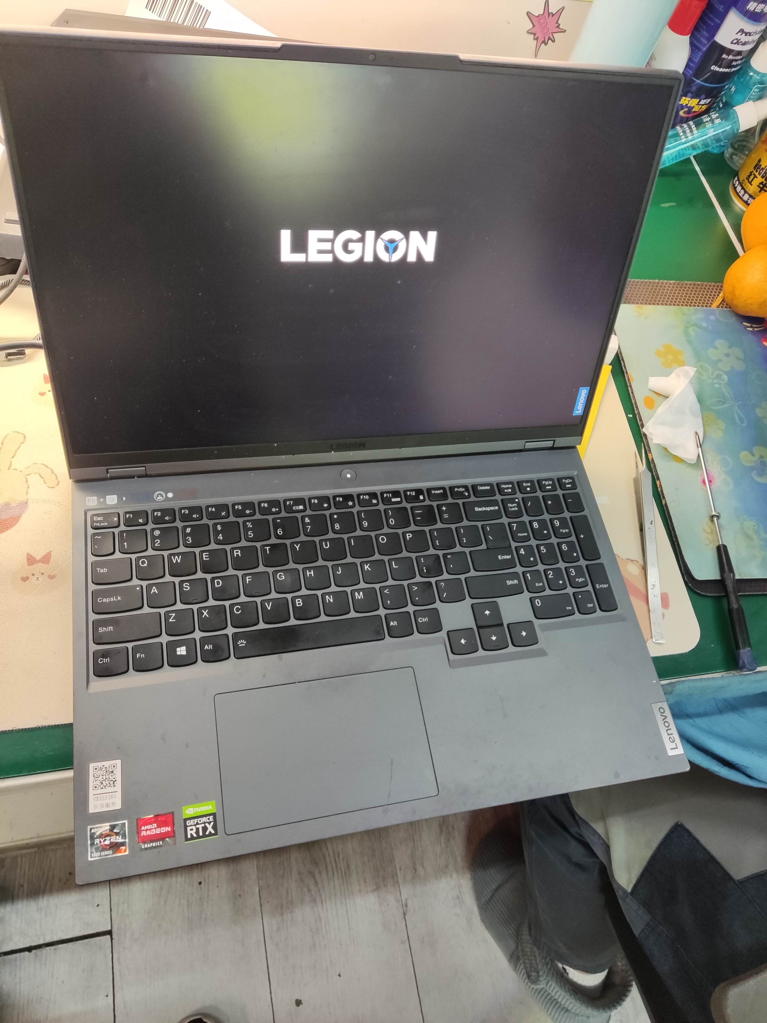

拯救者R9000p不触发,锐龙7 5800H边上的32.768晶振,打二极管阻值,一端有0.726,一端无阻值。intel是两端差不多的,新款amd碰得少,这正常吗?
另外+vcccr_soc没有,这个是不是类似于intel的1.05v ME的电压,应该上电就有的待机电压?
作者: 瞬间De辉煌    时间: 2023-12-13 11:41
不正常 重置CPU 两端多有组织的

作者: H55    时间: 2023-12-13 11:52
Cpu 虚焊! 重新打球
作者: 15290882012    时间: 2023-12-13 12:44
Cpu 虚焊! 实锤!重新打球!
作者: Lonely–    时间: 2023-12-13 13:41
CPU虚焊已经遇见好几台了,害怕就加焊一下

作者: 高邮翔飞    时间: 2023-12-15 08:03
32K晶振两端要有波,没有就会导致触发不起来,加焊没用,最好重植!

作者: ︶怶佌√葙噯    时间: 2023-12-15 12:52
重做CPU吧  通病了  这个点虚焊
作者: fixlover    时间: 2023-12-15 19:26
我也猜是 CPU 虚焊,重植吧
