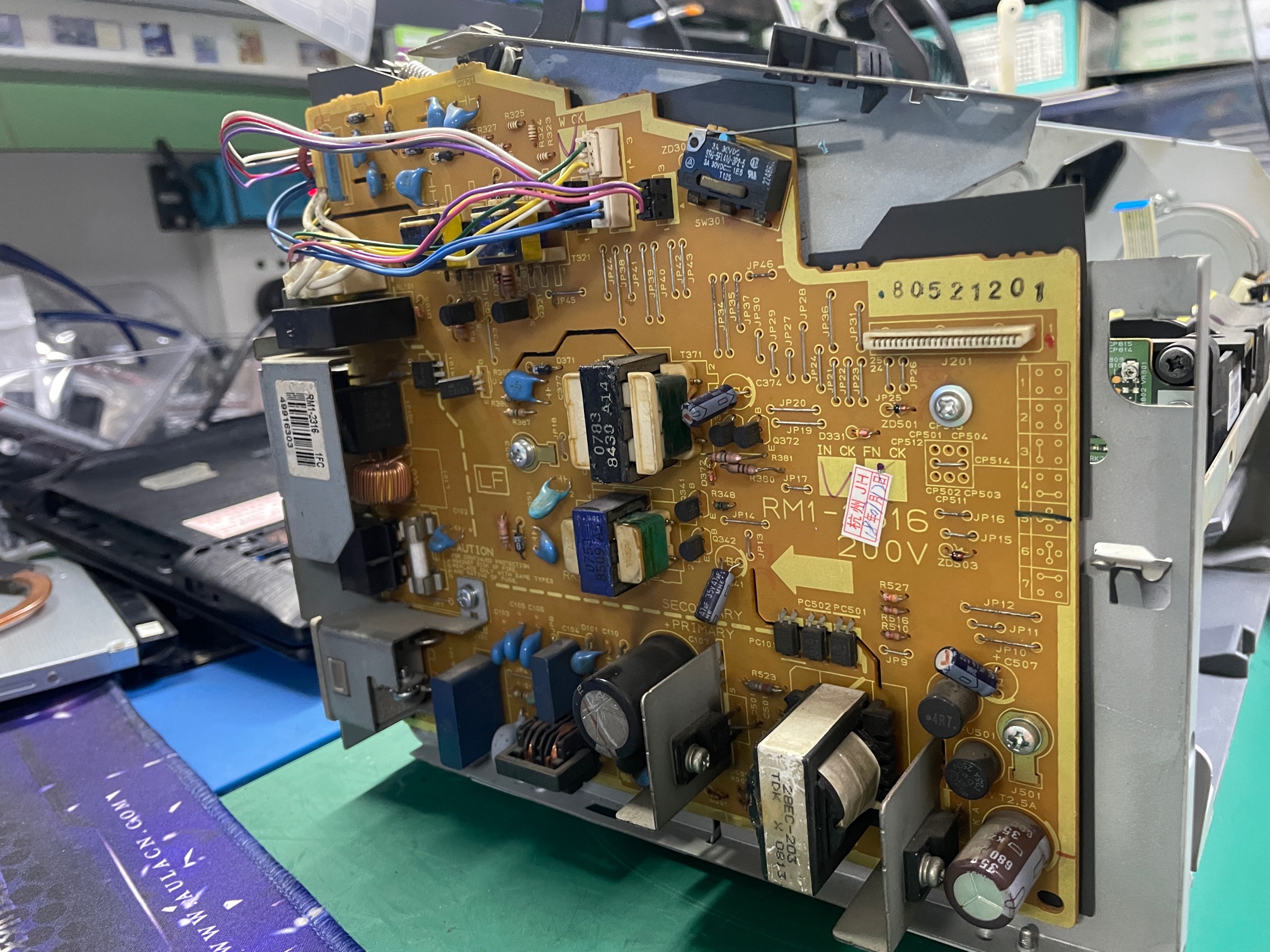

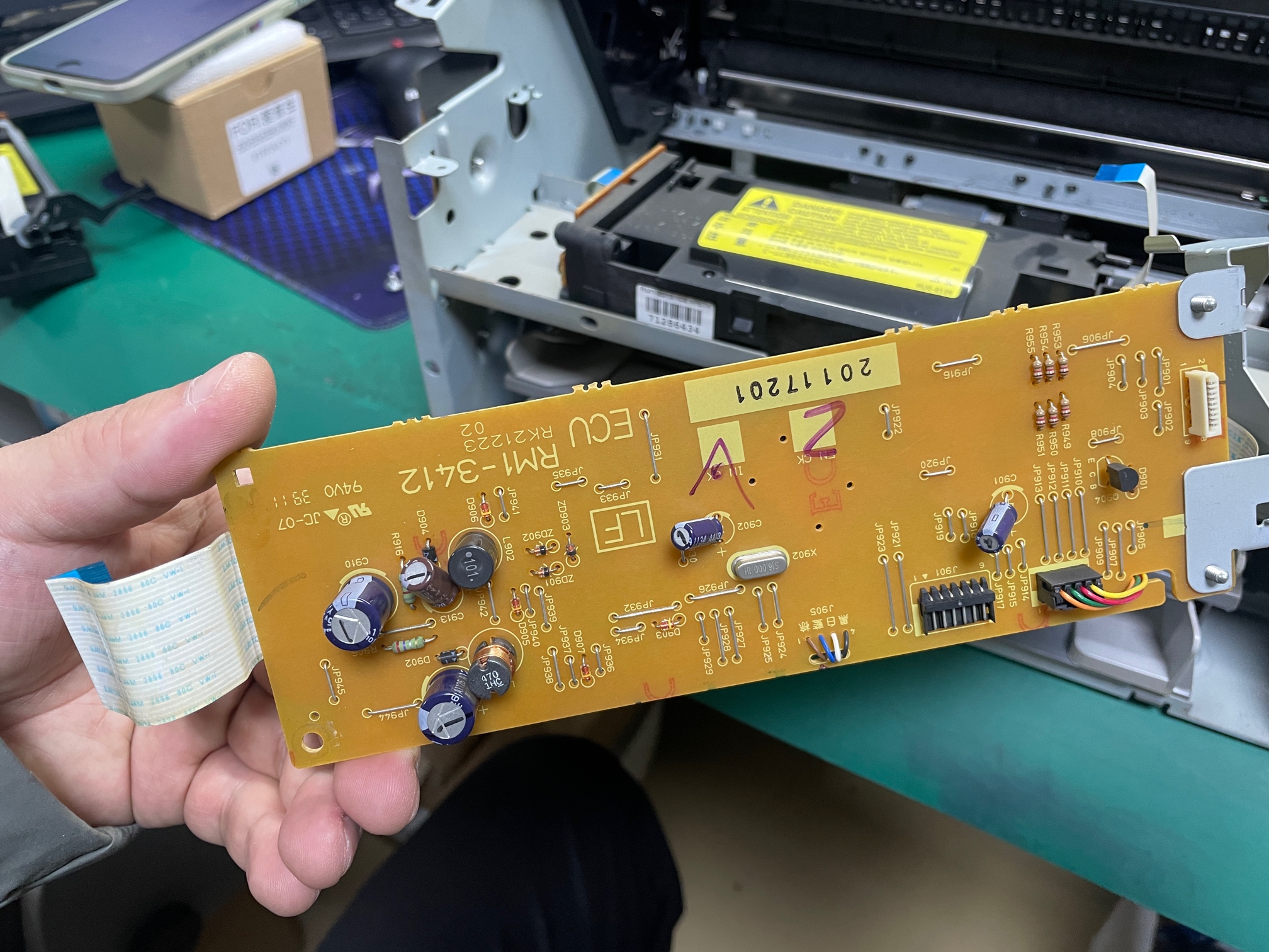

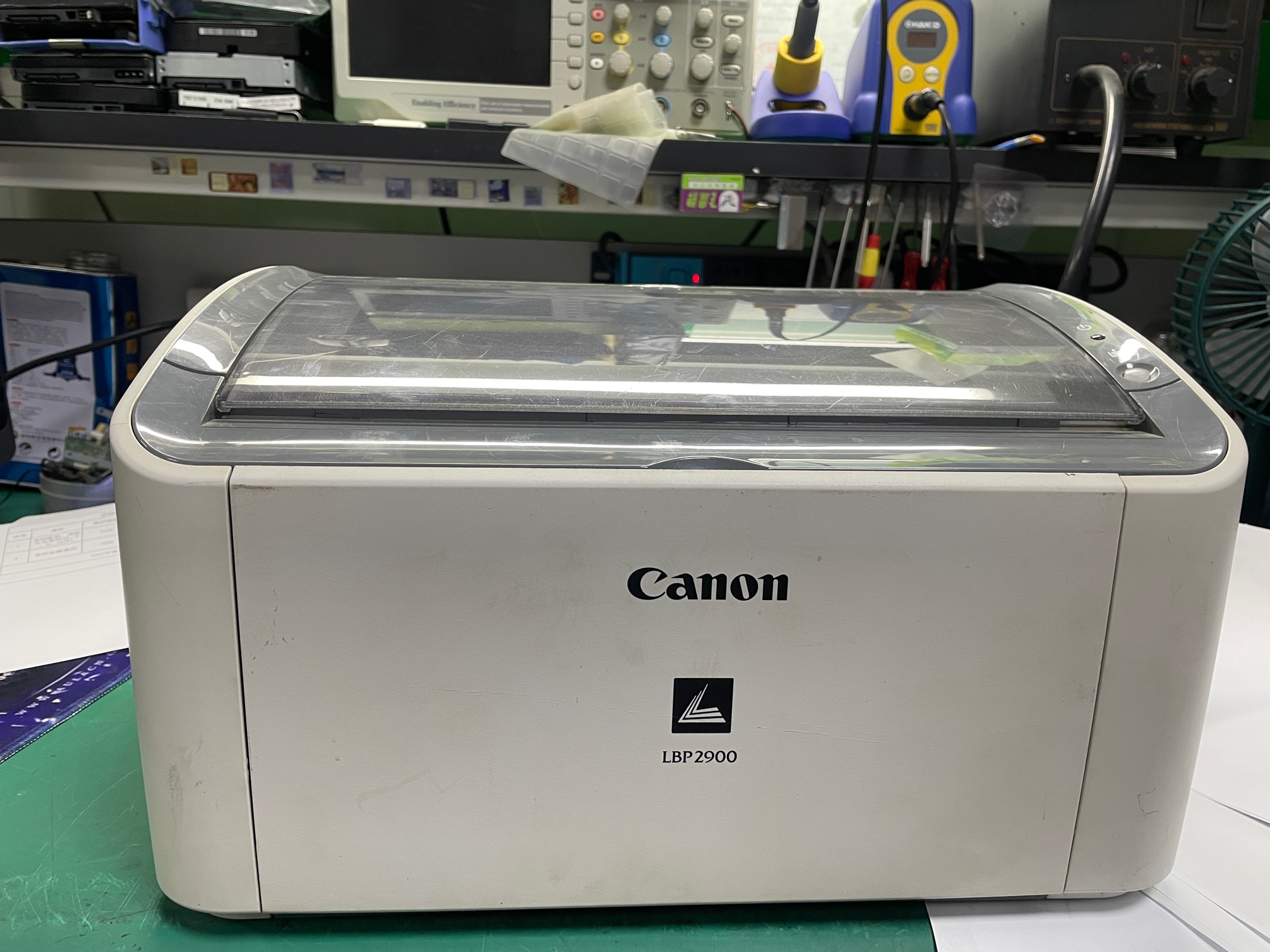

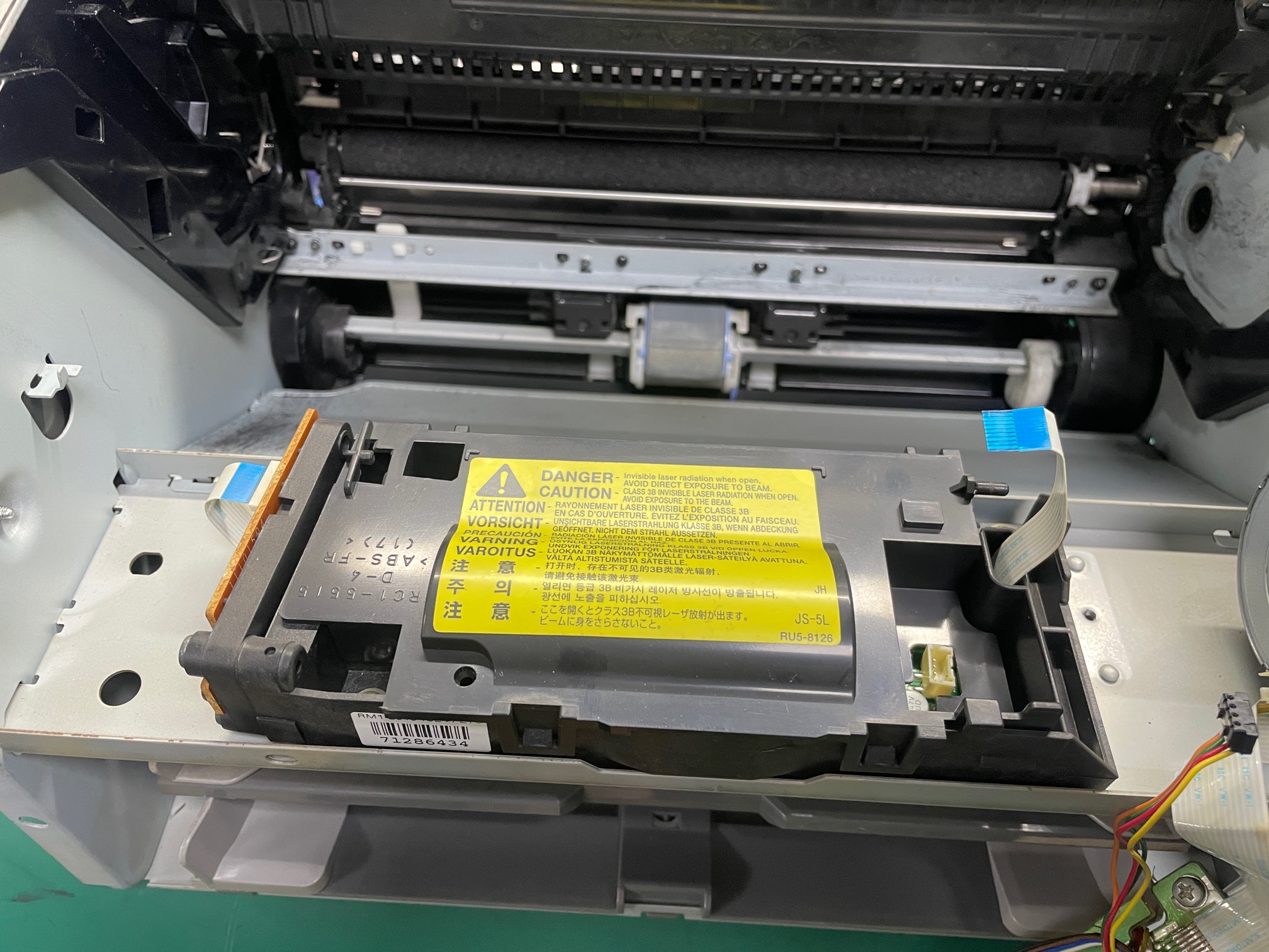

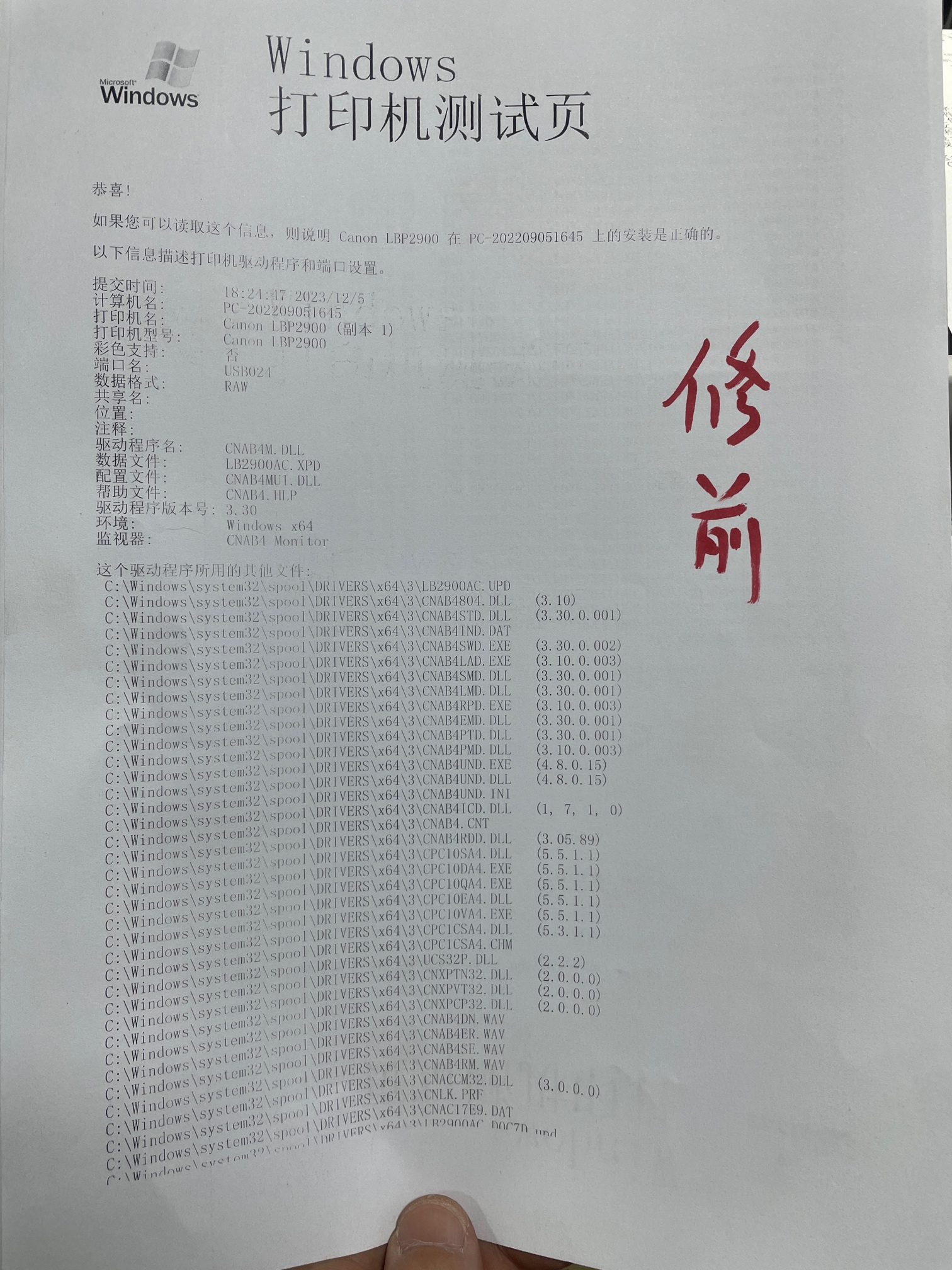

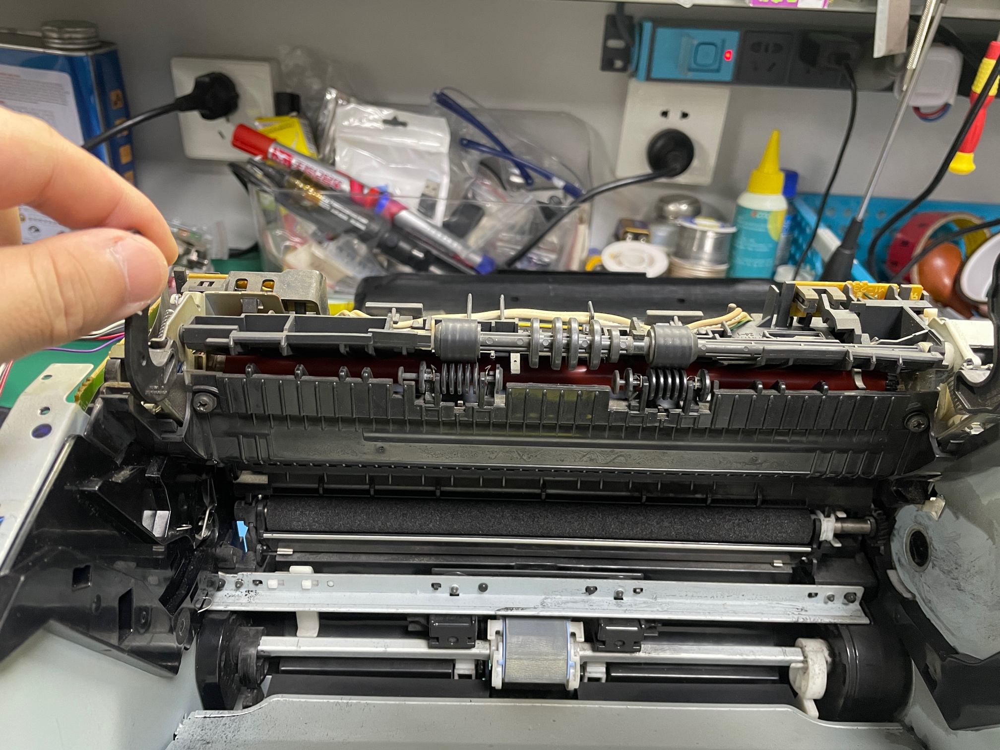

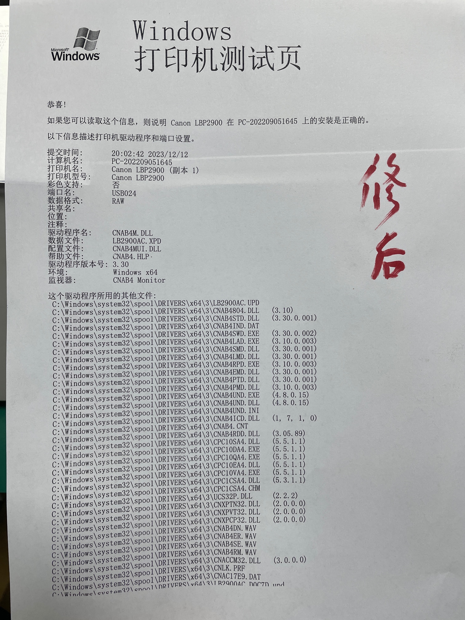

标题: 佳能2900老款打印机,前两天一 [打印本页]
作者: 郭堂伟    时间: 2023-12-12 20:24
标题: 佳能2900老款打印机,前两天一
佳能2900老款打印机,前两天一个客户反应打印变淡,我带回公司按流程更换了硒鼓,电源板,转印组件,高压接触弹簧板,连定影组件都更换了问题依旧。最后更换激光器,问题成功解决。
作者: u1524634    时间: 2023-12-13 17:25
学到了,谢谢分享
作者: gu1531307    时间: 2023-12-13 19:21
Thanks you
