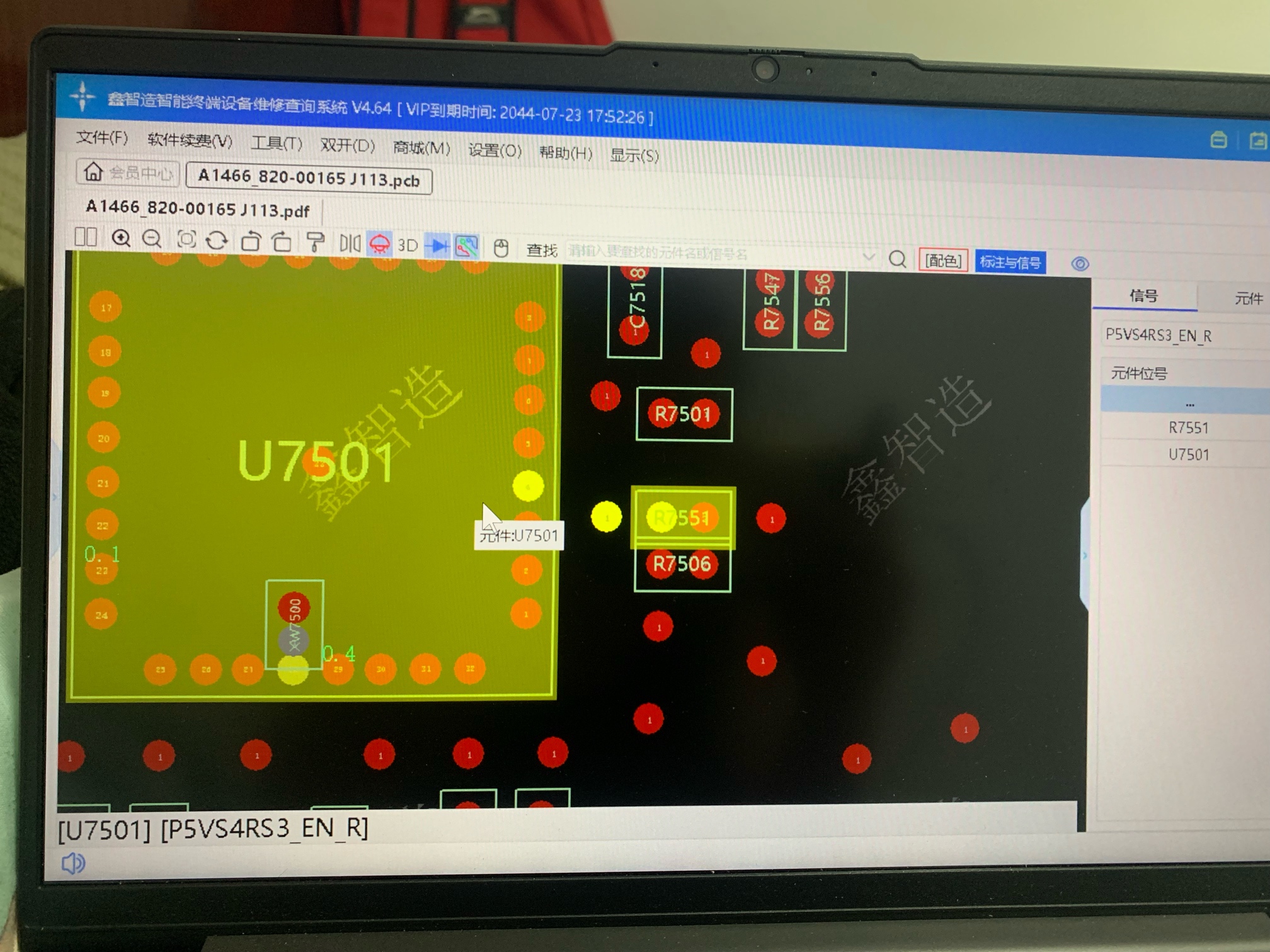

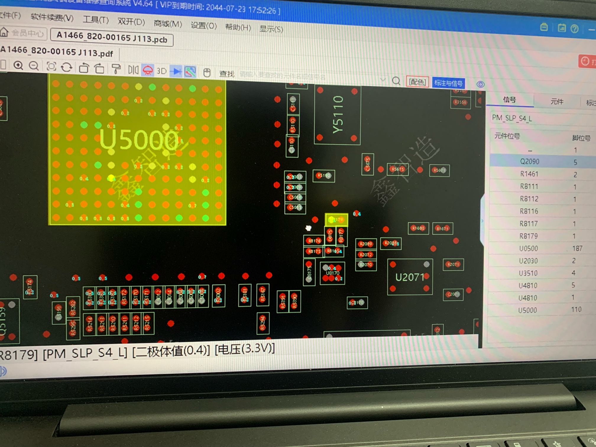

新人    帮我分析一下   机器是A1466   820-00165    故障是不开机   主板自动触发   上动到0.15   左右掉电    几秒钟后还会自动触发   5V不出来   万用表实测5V的电感L7520  实测电压2V左右会跳变    L7560 3.3V一直很稳定    麻烦帮我分析一下   5V的Q7520  3角和4角 那个先出来的   我对比了3.3V的Q7560   3-4都是高电平 3.3V    5V的Q7520  3-4都是没电压的  组织300多正常    信号是U7501  32角  1角  发出的    U7501 输入是正常的   因为该芯片另一路输出L7560 3.3V是正常的    U7501的4角EN1   组织正常   没电压  经过好几个电组R  兜兜转转是U5000出来的    测试最近的几个电组R也没有电压   测U5000的供电3.42V也正常的 PP1V2也正常   对了  5V电感实测有2V的跳变    是没有拆U1900  因为芯片内有32.768    拆了  3.3V也正常  5V的开启难道真的和U5000  EC  有关系?其实我是不知道U5000是EC的  今天看1466的贴子才知道的    U5000的工作条件有那些啊  3.42V  和1.2V    新人  帮我分析一下
