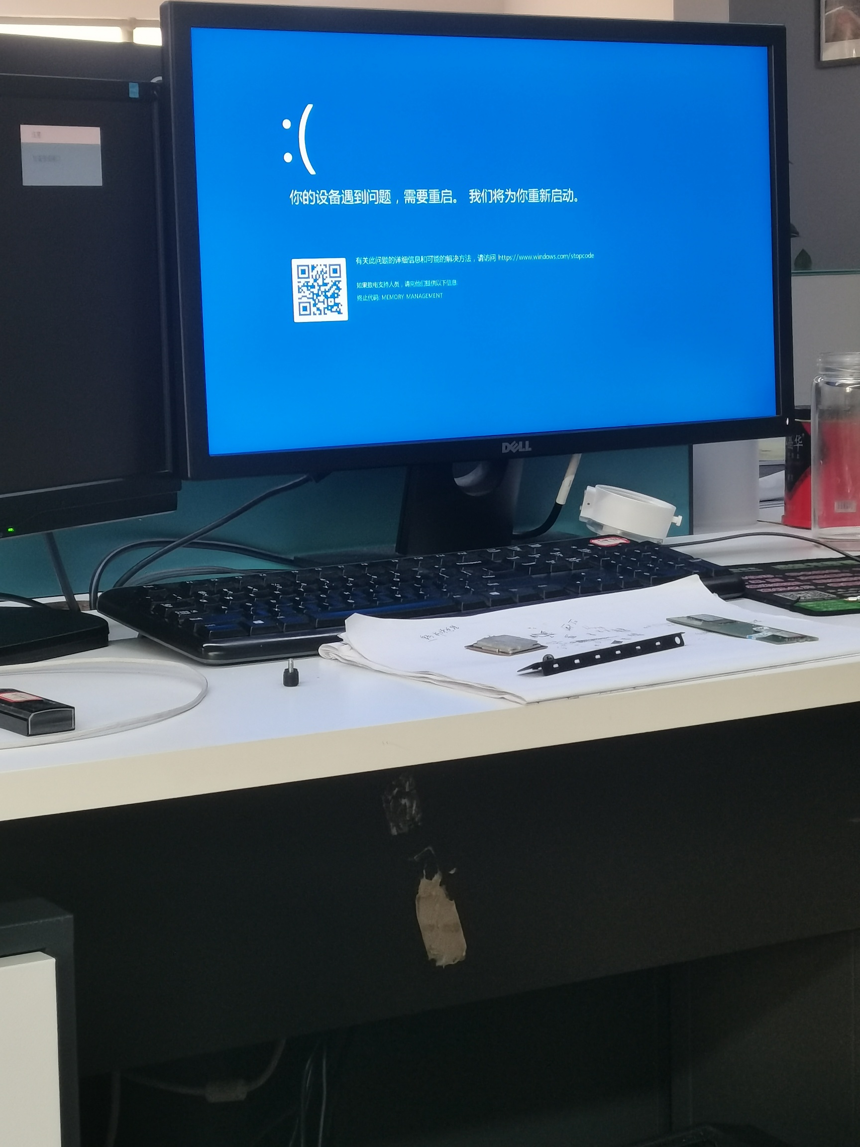

标题: 修一个win10蓝屏
每次蓝屏代码不一样,跟系统硬盘无关,换内存无果,进pe也蓝屏,换CPU解决了(i5 8400)

作者: u1498624    时间: 2023-12-14 14:11
昨天也遇到一个,13代I5,客户在京东上买的。做系统、解压、进PE都会蓝屏。换CPU后解决。

作者: gdcdab123    时间: 2023-12-29 18:49
这个U最喜欢挂集显,我也交过学费,装上独显还能战斗
