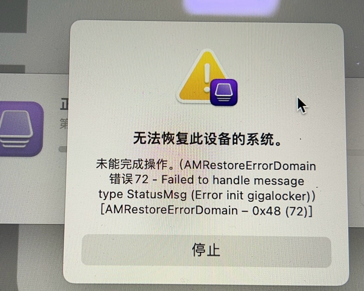

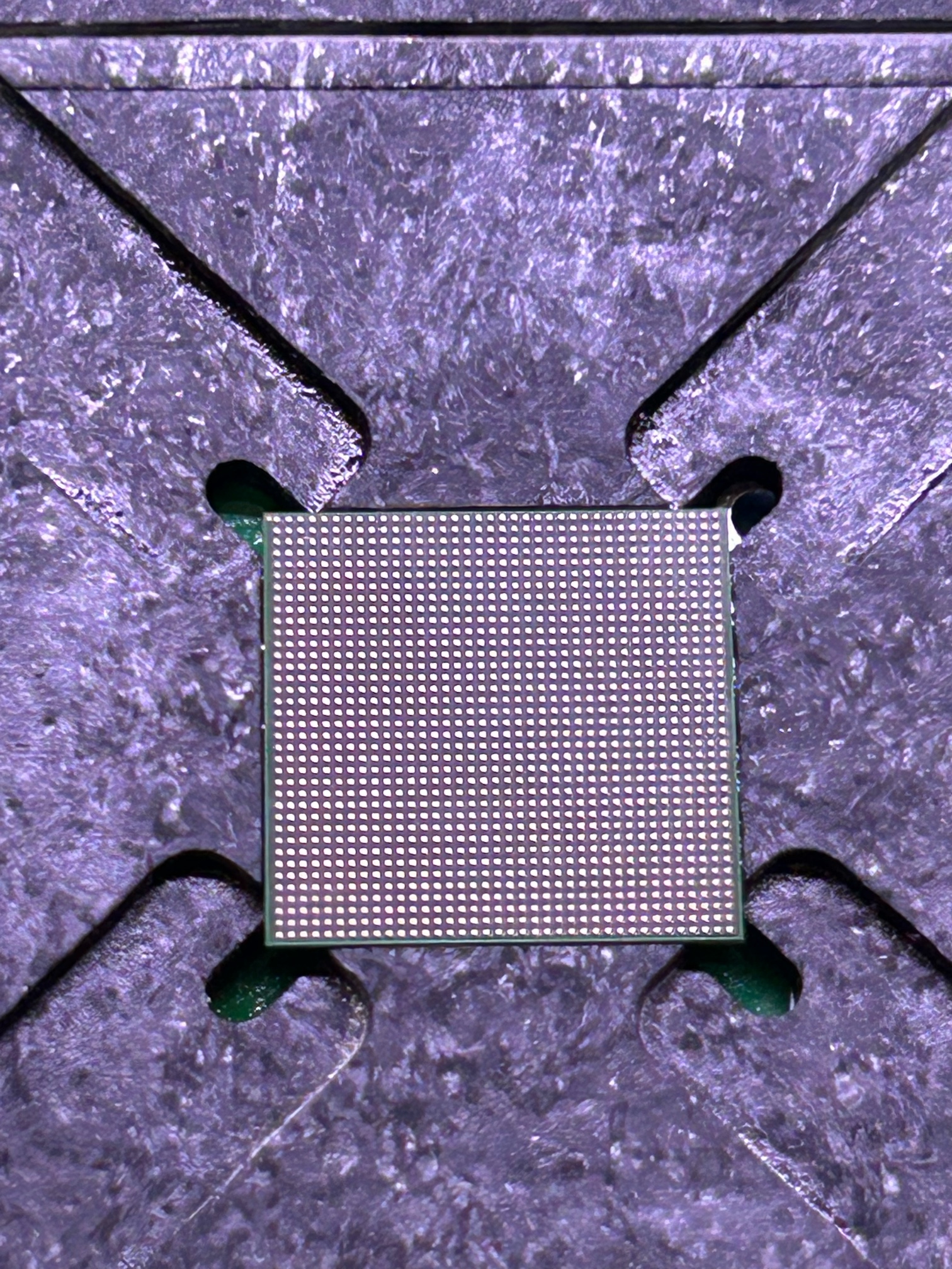

拆了个15寸机子的T2换到13寸机子上,两个口升压,两个口不升压,刷不过,报72

作者: wangxinzhou    时间: 2023-12-13 13:50
非也,15 13的只要硬盘别超512的随便换,18款19款都通用

1989能用1932的T2吗,都是256的硬盘
作者: qq196992941    时间: 2023-12-18 00:02
试试,反正植个珠也就5分钟的事
作者: LANNANHUA    时间: 2024-1-2 19:55
这个话提好,论T2的通用性。据我亲测只有同板号和硬盘容量512以下的1T以上符合才能用,还有没有知道更多的出来说一下

作者: wangxinzhou    时间: 2024-1-15 09:38
可以。1932 1989 1990 2159 都通用

作者: hh121311181    时间: 2024-3-27 00:01
多实验几次就好了  我遇到过这个情况  duf 刷了5次才好
